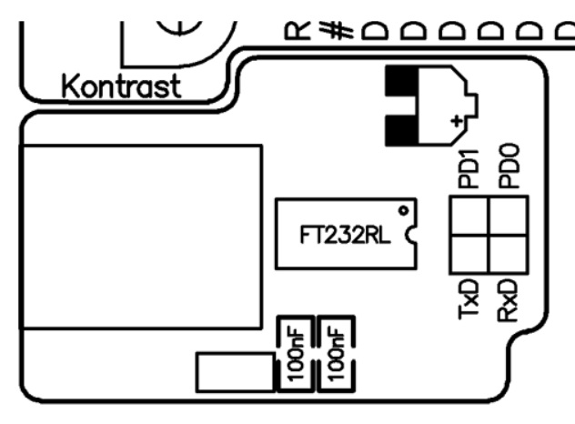

    Mam na makiecie FT232RL i cztery piny oznaczone: TxD, RxD, PD1 i PD0.
    [Atmega16][Assembler] Symulacja OK, program dziala inaczej
    Obrazek przedstawia fragment mojej makiety z układem FT232RL
    Wiec raczej z tej metody nie będę mógł skorzystać.

    Trochę to mało, bez podlutowania pod nogi ft232rl 4-rech kabelków się nie obejdzie.
    TxD idzie od ft232rl, niestety przez zworkę na TxD procesora (PD1) to samo z Rxd.

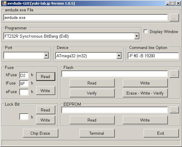

    i obiecane fusy:
