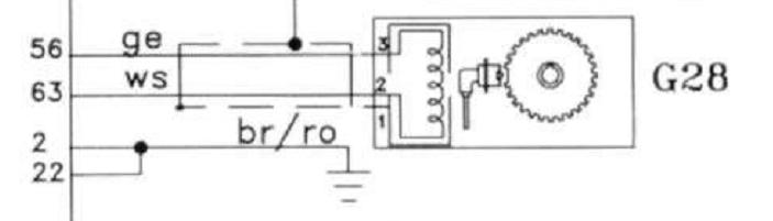

    W silniku ARL na pompowtryskach ECU rozpoczyna wtrysk oleju napędowego do cylindrów w momencie odebrania sygnału z czujników G28 i G40 lub jednego z nich w przypadku, gdy drugi jest uszkodzony.
    Jedynym skutecznym sposobem zabezpieczenia takiego silnika jest niezależne odcięcie dwóch obwodów czujników Halla:
    G28- przewód sygnałowy - BIAŁY.
    G40- przewód sygnałowy - BIAŁO-NIEBIESKI
    Jeśli w tym silniku odetniemy czujniki [G40 i G28] to mimo poruszania się tłoków, ECU nie otrzyma informacji o obracaniu się wałka rozrządu i wału korbowego i nie rozpocznie wtryskiwania paliwa do cylindrów jednocześnie ECU nie wyłapie żadnych błędów.
    Odcięcie napięcia zasilania ECU jest nieskuteczne, ponieważ złodziej "podmieni" ECU na "zmodyfikowane" bez immo i z dwoma przewodami zakończonymi żabkami do akumulatora.
