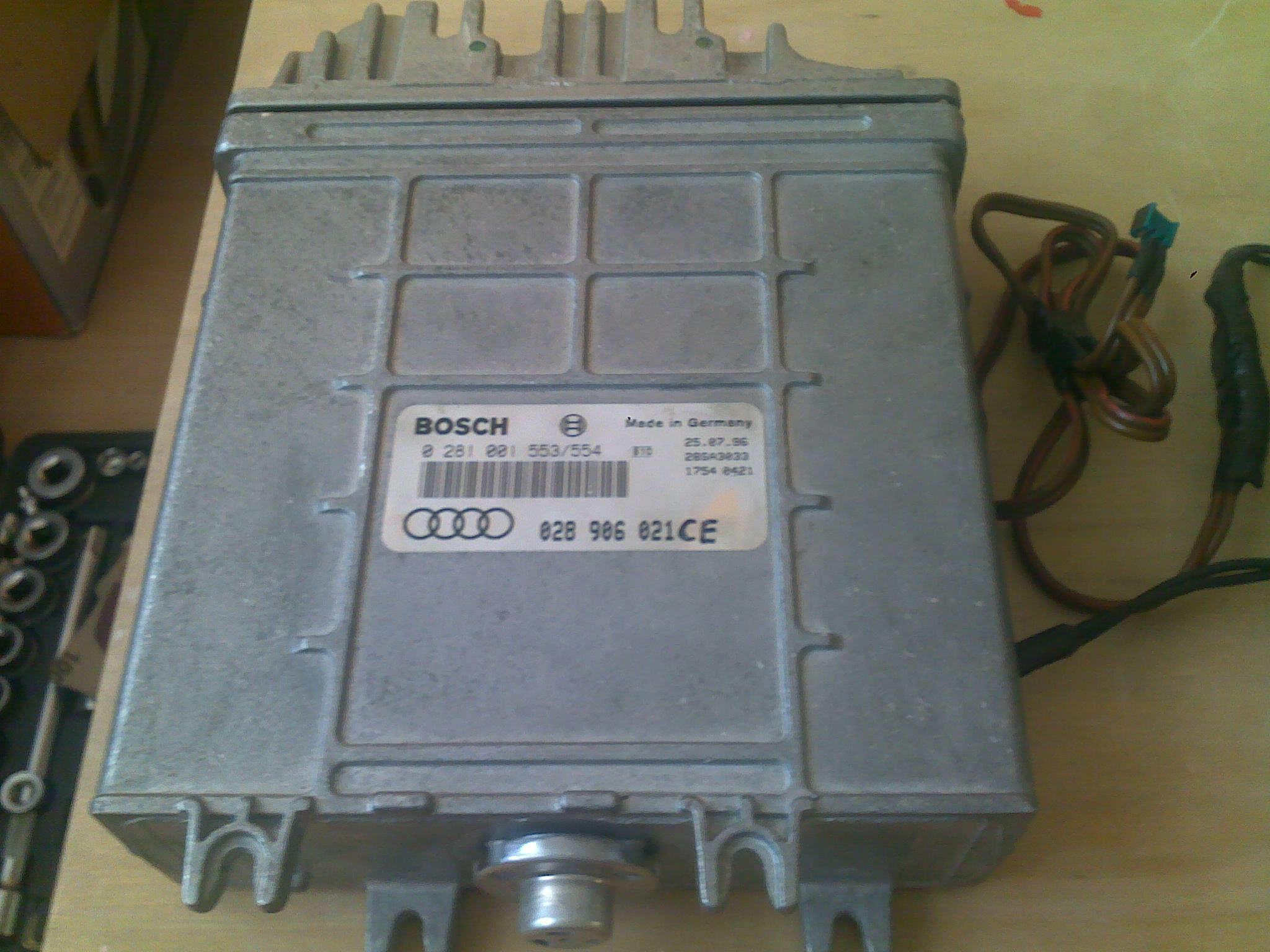

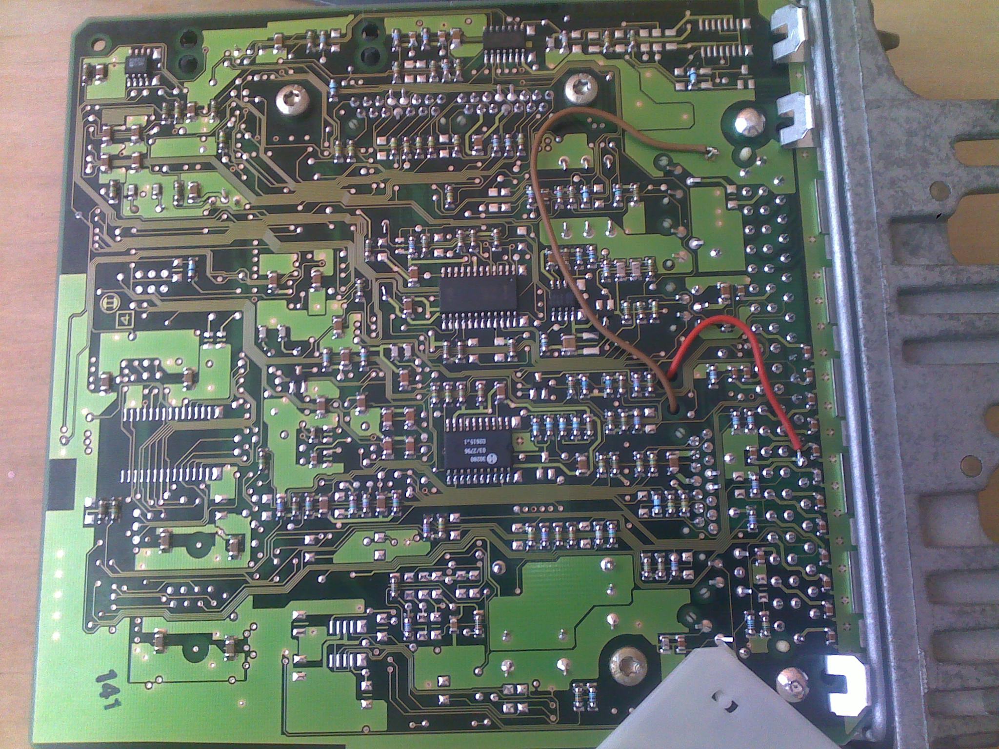

    Szukając przyczyny błędu 1237 Zawór odcinający paliwo -N109 uszkodzenie mechaniczne - BŁĄD SPORADYCZNY i 17978 Moduł sterujący zablokowany brak osprzętu / nie związany ze sprzętem - BŁĄD SPORADYCZNY zacząłem szukać przerwy w instalacji i niby wszystko jest ok. Natomiast znalazłem 2 luźne kable wychodzące z boku ECU i sam zastanawiam się do czego to jest.
    Czarne pudełko w ECU i wystające kable co to jest? 1,9 TDI 110 Audi A4 AFNCzarne pudełko w ECU i wystające kable co to jest? 1,9 TDI 110 Audi A4 AFN

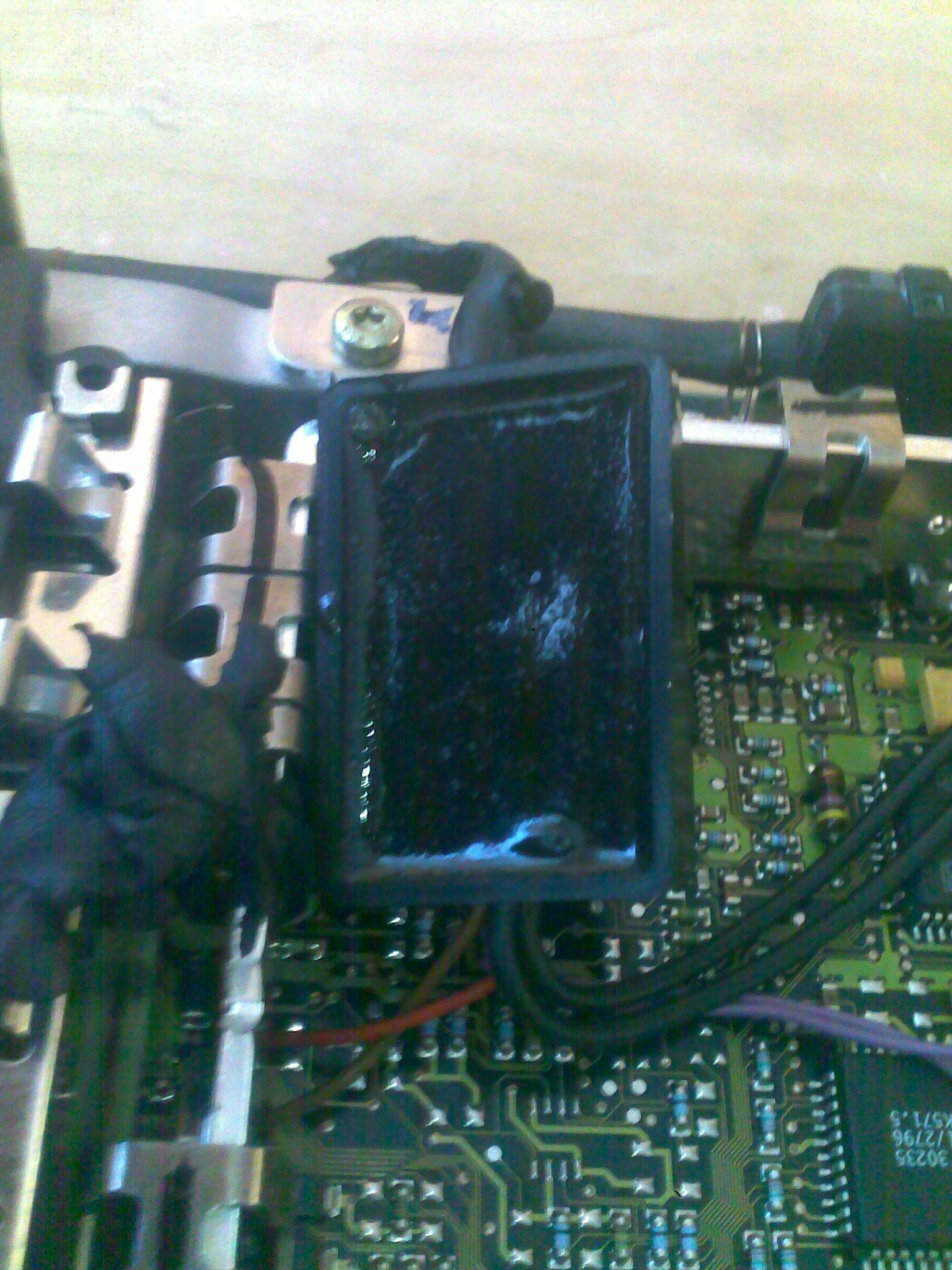

    Rozkręciłem obudowę a tam znalazłem czarne pudełko z którego wychodzą te 2 kable i jeszcze 4 inne.
    Moje pytanie brzmi, co to jest i czy może mieć to wpływ na te 2 błędy i przygazówkę na ciepłym silniku?
    Proszę o pomoc.

    A jeszcze takie pytanie. Ta kostka na zdjęciu nr 2 (zielona) powinna być gdzieś podłączona lub jest to część jakiegoś przełącznika?

    Myślę że to kostki 29f020 tam siedzą a za pomocą zworki odbywa się zmiana programu sterującego silnikiem. Jeżeli się mylę proszę o poprawkę.

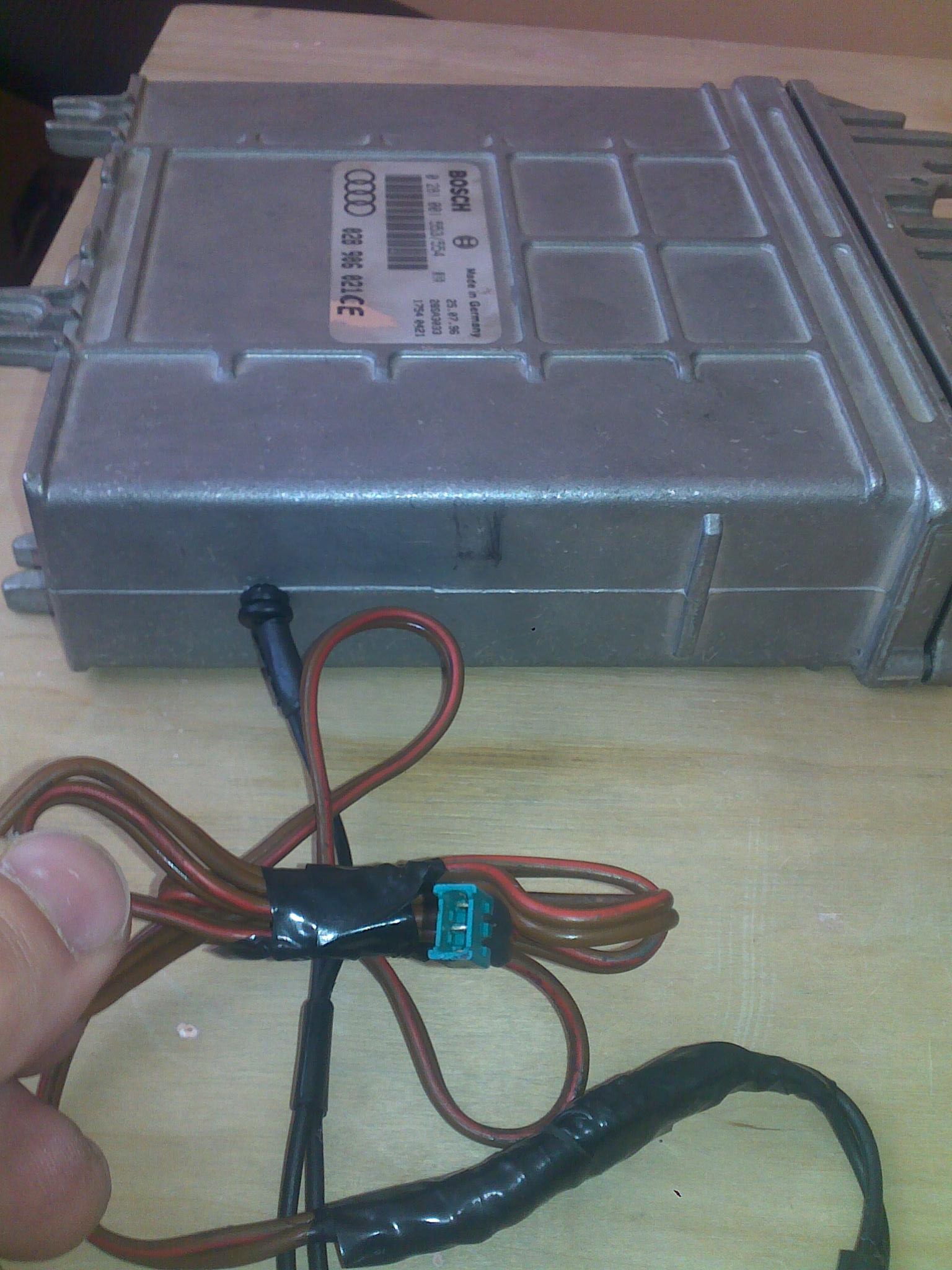

    Ta "kostka" na końcu brązowych kabli to dupa od przełącznika, takiego hebelkowego chińskiego, czyli wszystko wskazuje na tuning

    Czyli doszliśmy do tego, że to jakiś tam chip albo coś podobnego. Odnosząc się do podpowiedzi kolegi carrot odnośnie tego przełącznika, a dokładnie jego części. Jeśli dobrze rozumie ten układ jest wyłączony, bo kable nie są ze sobą zwarte? Czyli wychodzi na to, że mam teraz 110 a jak by działało (było zwarte) to było by 110 +?

    Jest mały problem Panowie bo te czarne pudełko jest nierozbieralne. Jest zalane jakimś czarnym klejem albo czymś takim, nie wiem jak fachowo się to nazywa.
    A jeśli chodzi o część tego przełącznika, to co się stanie jeśli te 2 kable się połączy? Czy te całe ustrojstwo będzie wtedy działało?

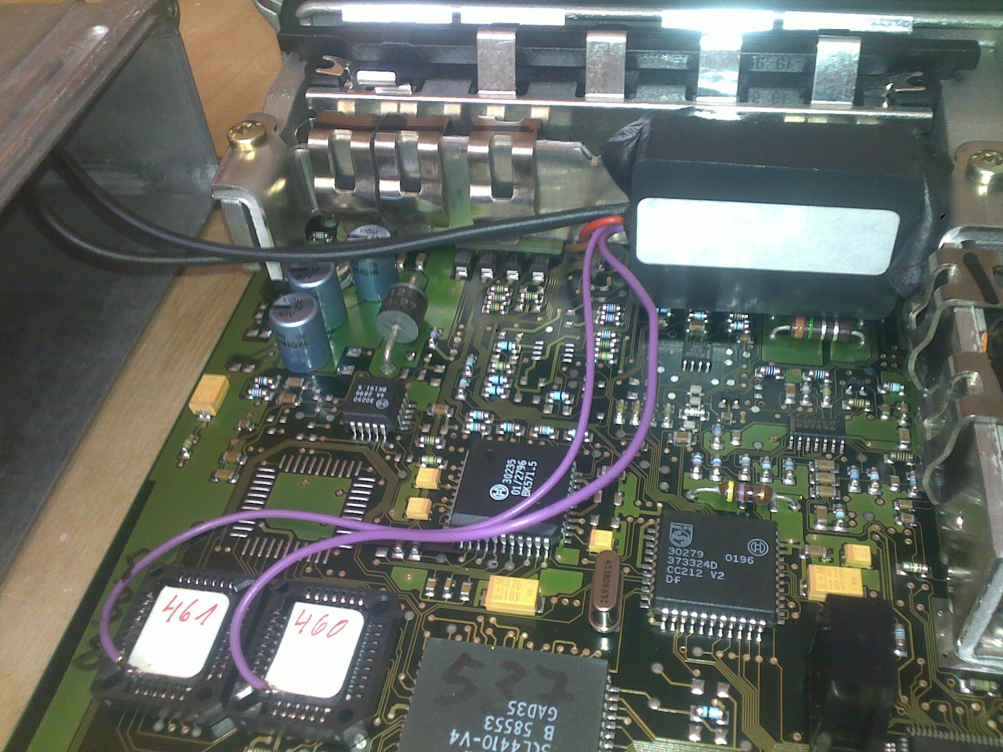

    W zależności od pozycji przełącznika (który jest rozwalony) to "pudełeczko" podaje sygnał Enable na jedną z dwóch kości pamięci... czyli spróbuj zewrzeć te kable co wychodzą na zewnątrz - spowoduje to wybranie drugiej pamięci - może na niej nie będzie błędu. Trudno wyczuć w którym położeniu jest oryginalny program, a w którym "tjuningowy".

    W "boxie" nic nie siedzi - dochodzi do niego 6 przewodów: masa, zasilanie, 2 przewody do kości i 2 przewody do przełącznika.

    Przyjrzyj się dobrze tym podstawkom - on obie są oryginalne czy jedna jest dosztukowana? W/g mnie przełącznik wybiera, która z dwóch kości ma być aktywna.
  • #19 9498001
    adikrakow
    Posty: 66
    Pomógł: 3
    Ocena: 56
    wg mnie obie są dosztukowane, bo seryjnie przecież nie ma w ogóle podstawek...

    zgodnie z numerem sterownika 028 906 021 CE
    powinno być tak
    Chip Nr:..........355 217/218
    Fahrzeug:.........Audi A4 1.9 TDI 110
    Getriebe:.........SA
    ECU:..............028 906 021 CE
    BoschNr:..........0281001426
    Software:.........0803
    von FgStNr:.......TA154.000
    bis FgStNr:.......8D-V-135000
    Anzahl Chip:......2
    QuellProm:........27C1001
    Bauform:..........PLCC32
    geloetet:.........yes
    ZielEprom Alpha:..27C1001
    ZielEprom Beta::..27C2001
    ChipNr I:.........355_218
    Codierung Alpha:..NPlcc32-1A
    Codierung Beta:...NPlcc32-1B
    ChipNr II:........355_217
    Codierung Alpha:..oPlccA
    Codierung Beta:...oPlccB
    Ersatzchips:......
    Bemerkung:........
    Lieferumfang:.....2 Plcc32-Socket, LPlcc32-1
    czyli 355217 i 355 218
    a ty masz ...461 i ...460 ciekawe ????
    Dalej BoschNr:..........0281001426 jest odpowiednikiem tego sterownika a ty masz 02810011553
    Masz jakas sieczkę zrobioną ze strownika

    Ja myśle że ta czrna puszka wymusza przejście sterownika w tryb awaryjny i moc jest seryjna, a po przełączeniu przełącznika przechodzi w tryb normalny i ciągnie wsady z podstawek.
  • #24 9760811
    glapsson
    Specjalista elektronik
    Posty: 557
    Pomógł: 11
    Ocena: 643
    W trybie awaryjnym moc jest w trybie awaryjnym a nie seryjna
    Ciekawe jaki symbol tych pamięci kryje sie pod naklejkami?
    Może -- nie wiem czy to możliwe?? Załadowane są po 2 wsady do kostek a urządzonko to cos tam przełącza
    Jak widac na foto nózki do których przylutowane sa kabelki nie maja styków w podstawkach ( 6 pinów w podstawce -- powinno być 7 )
    a nota katalogowa 29f010 podaje te piny jako wolne ( nc ) czyli 29f010 ma 17 adresowań
    natomiast np w 29f020 pin ten do którego wpiete sa kabelki jest A17 czyli kość ta ma 18 adrsowań
    Kończę dywagacji bo za chwilę ktoś powie że dzwoni w jakimś kościele tylko nie wiem w jakim ---- i pozostanie sie mi z nim zgodzić.
    Ale w normalnym układzie w tym sterowniku powinny być kostki am29f010b ( po chipie oczywiście ) a kostki te tą nóżkę maja wolną.

    A nie wzięliście pod uwagę jeszcze jednej opcji :). Gosciu sam sobie wlutował pudelko kupione gdzieś na allegro z badziewnym opisem i p prostu jest wlutowane nie tam gdzie powinno.
    Druga możliwość jest taka, że ten ECU nie jest oryginalnym z tego autka tylko jakąś podmianką.
  • #26 9803250
    tomak135
    Posty: 72
    Pomógł: 3
    Ocena: 17
    Zrob sobie focie jak to bylo wpiete i wylutuj to ustrojstwo.
    (fotki Na wypadek jesli to jest jakis emulator immo)
    Popraw zimne luty i powinno smigac.
