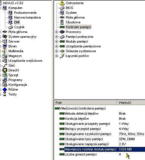

    Witam. Mam zamiar zakupic pamiec ram 256MB SDRAM dimm, ale posiadam wolny komputer. Magistrala pamieci to PC100.Plyta glowna acer(lan+dzwiek+grafika-wbudowana);procesor celeron 500MHz. Podobno na starszych komputerach pamieci PC133 nie beda wykrywac calej pojemnosci i tylko polowe. Czy na moim komputerze taka pamiec bedzie dzialac? Bede wdzieczny za kazda sugestie.

    Podam to co otrzymalem programem Astra32:
    | System Summary |
    Processor: Intel Celeron 500 MHz
    Coprocessor: Internal
    CPU Clock: 500.2 MHz (7.5 x 66.7 MHz)
    Level 1 Cache: 16+16 kB (data+instr.)
    Level 2 Cache: 128 kB
    Motherboard OEM: Hsing Tech Enterprise Co., Ltd.
    Board Model: Acer Laboratories Inc. ALi 1631
    BIOS Version: 07/15/95(C)1999 American Megatrends Inc., All Rights Reserved
    Chipset Vendor: Acer Labs Incorporated (ALi)
    Chipset: ALI M1621 Aladdin Pro II AGP System Controller
    DMI/SMBIOS Version: 2.3
    Memory Size: 114228 kB (111.55 MB)
    Total Memory: 64MB PC100+64MB PC100
    1st HDD Model: FUJITSU MPF3102AT
    1st HDD Size: 9773 MB (9.54 GB)
    1st CD/DVD Model: CD-W58E
    1st CD/DVD Speed: 0x
    2nd CD/DVD Model: CD-W58E
    2nd CD/DVD Speed: 32x (Write: 8x)
    Video Chip Vendor: ATI Technologies
    Video Chip: Rage 3D Pro PCI (PQFP Package)
    Sound Chip Vendor: C-Media Electronics Inc
    Sound Chip: CMI8738/C3DX PCI Audio Device
    Operating System: MS Windows XP (5.1.2600)
    Windows Folder: C:\WINDOWS
    Modem Vendor: C-Media Electronics Inc
    Modem Model: HSP56 Audiomodem Riser
    Network Vendor: Silicon Integrated Systems (SiS)
    Network Card: SiS900 10/100 Ethernet Adapter
    Network Name: TEST
    LPT Ports: LPT1(0378h)
    COM Ports: COM1(03F8h)
    Nie znam sie na tym, może ktos cos doradzi?

    Z programu Aida możesz dowiedzieć się trochę więcej :)
    :arrow: Lem
    Kolega może mieć samą płytę wyprutą z oryginału :)
