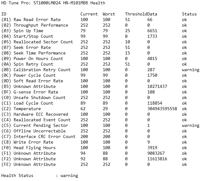

  • #68 14313368
    Paradine
    Posty: 2
    witam,
    Ja również słyszę dziwne cykanie a od paru dni coraz to częstsze. SMART mojego dysku poniżej.

  • #69 14314551
    AxelNext
    Posty: 4603
    Pomógł: 265
    Ocena: 450
    (0B) Calibration Retry Count
    Wskazuje liczbę żądań rekalibracji i oznacza problem z podsystemem mechanicznym dysku.
    (C5) Current Pending Sector Count
    Wskazuje ilość niestabilnych sektorów oczekujących na remapowanie.
    Jeśli dysk jest po gwarancji to reklamuj, jeśli po gwarancji to sugeruję zerowanie i remap dysku co nie zmienia faktu że dysk prawdopodobnie pada jak wszystkie z tej serii.
    http://forum.hotfix.pl/sprzet-komputerowy/zer...p-bad-sektorow-dysku-programem-mhdd-t665.html
    https://www.elektroda.pl/rtvforum/topic1550200.html
