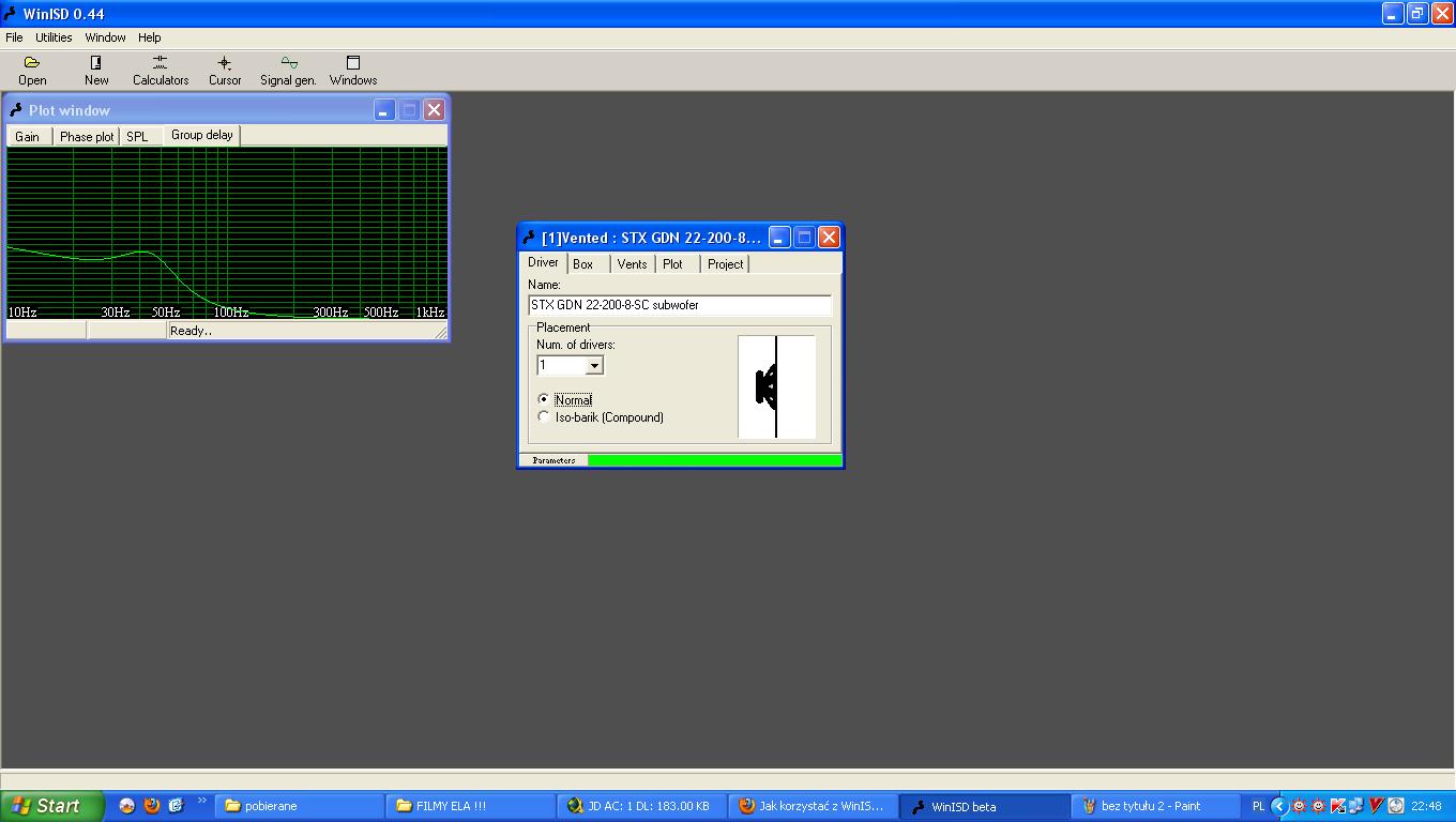

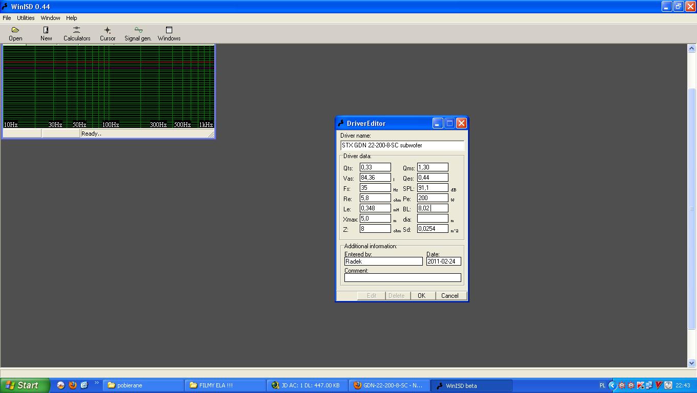

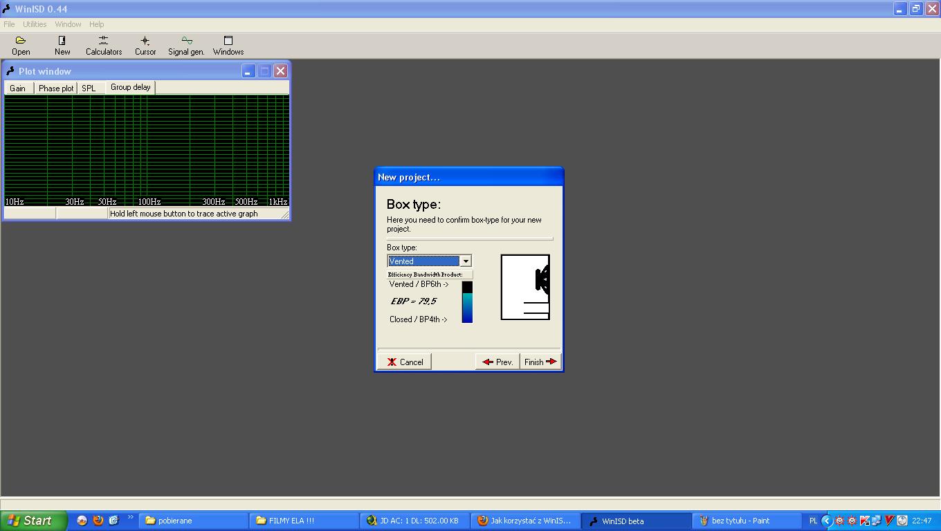

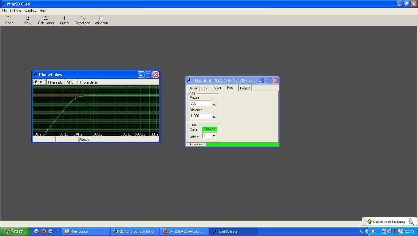

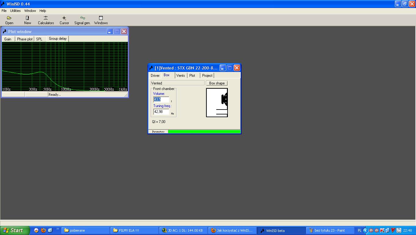

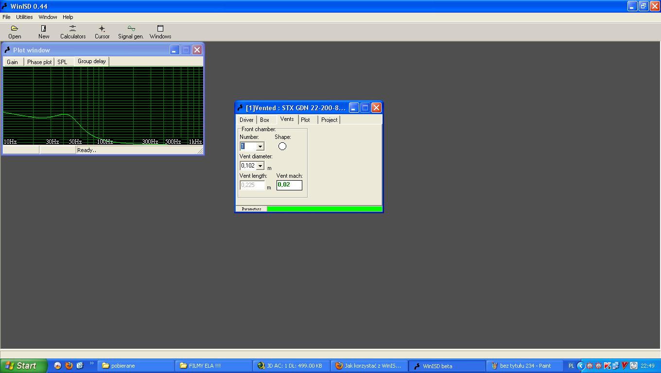

    Może mi ktoś wytłumaczyć z wykresów jaka obudowę zrobić i jaki dać br ?? Dziękuję
    wykresy z winisd 0.44 pod STX GDN 22-200-8-SC subwofer wykresy z winisd 0.44 pod STX GDN 22-200-8-SC subwofer wykresy z winisd 0.44 pod STX GDN 22-200-8-SC subwofer wykresy z winisd 0.44 pod STX GDN 22-200-8-SC subwofer wykresy z winisd 0.44 pod STX GDN 22-200-8-SC subwofer wykresy z winisd 0.44 pod STX GDN 22-200-8-SC subwofer
    Coś tam czytałem ale nie rozumiem.

    możesz spróbować obudowy o objętości netto 35 l strojonej na 40 Hz. Przy tych założeniach port o średnicy wewnętrznej 100 mm powinien mieć długość 342 mm. Jest to propozycja uzyskania równej charakterystyki.

    Wymiary skrzyni będą takie zamówiłem płyty już :
    wysokość 40cm
    głębokość 36cm
    szerokość 30cm
    B-r miał być 100m dostałem 78mm średnica wewnętrzna długość 80mm czytałem żeby przedłużyć rurą PCV na długość 220mm i zostawić od tylnej ścianki 100 mm nawet więcej odległości. Wytłumienie mam z wełny owczej o średnicy 2,5 cm . Chciałbym dać ściankę oddzielającą wzmacniacz http://allegro.pl/.html od głośnika . ale wychodzi mi że głębokość nie będzie już 36 cm tylko 26 cm na komorze tam gdzie głośnik bo trzeba dać ściankę. Tak myślę żeby tej dodatkowej ścianki nie stawiać.

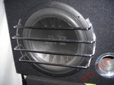

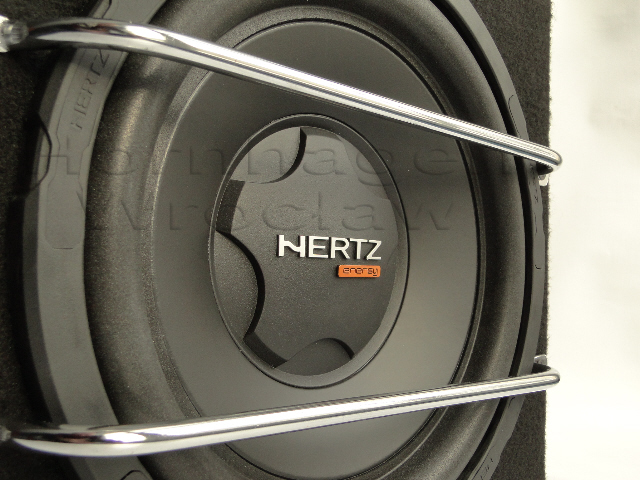

    Kupię takiego grila ??

    Znalazłem taki grill ale na głośnik 30 a nie 22 i zastanawiam się czy by było ładniej z tym grillem .Cena 30 zł

    Czołem,
    jeśli to ma być sub do bagażnika samochodu to ok, ale jeśli do domu to trochę kwas. Te pałąki zabezpieczają membranę przed uszkodzeniem w bagażniku. Ale to tylko moje zdanie.
