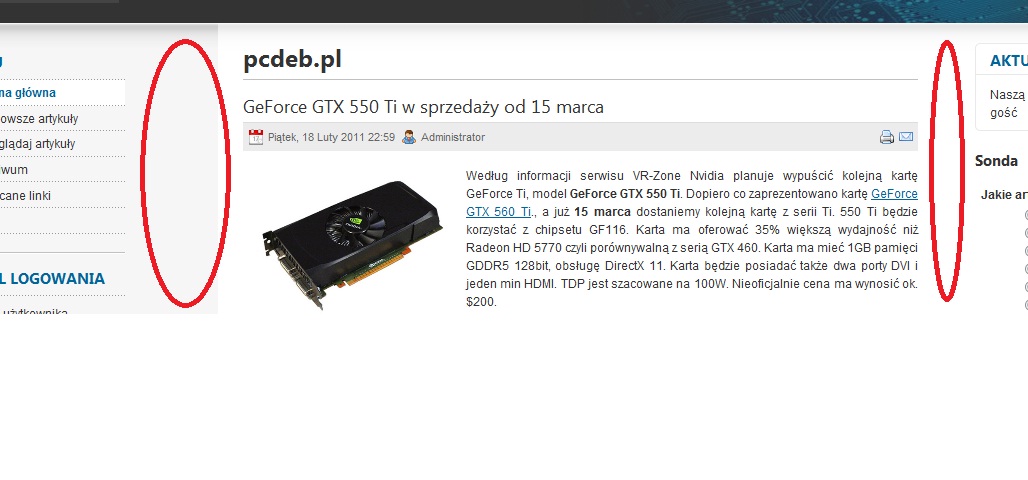

    Mam problem ze zmianą szerokości pola COMPONENT, szablon to "ja_purity"
    Zmieniłem szerokość lewej kolumny na 17% oraz prawej na 17% i teraz zostało mi wolne miejsce zaznaczone na czerwono. Chcę zarazem rozszerzyć środkowa kolumnę. Nie mam pojęcia gdzie to zmienić, bo przejrzałem całość template.css i nie widzę tam nigdzie wiersza odnośnie " width %" dla component. Aha szablon mam ustawiony na auto - ustawiona w procentach.

    Odjąłeś na szerokości lewego i prawego kontenerka, a szerokości środkowego nie zwiększyłeś. Oglądałeś plik index.php ? Być może autor jawnie tam coś zdefiniował w tym temacie ?

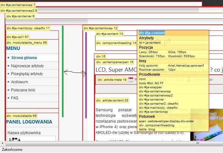

    Już mam, za przesunięcie tekstu odpowiada:
    Kod: CSS
    Zaloguj się, aby zobaczyć kod
    to już doszedłem, tylko teraz dalej nie mogę go przesunąć ponieważ koniec wielkości zdefiniowanego bloku ja-contentwarp 12 w WebDevrloper (sporo ułatwia pracę). Teraz jakoś muszę blok zwiększyć procentowo. Tak aby zaczynała się jak to zaznaczyłem zielona linią na rysunku.
    Jak zmienić szerokość pola component w szablonie ja_purity Joomla 1.5.22?
    PS. Co do ceny kursu to się dobrze orientuje, bo przez przypadek tydzień temu widziałem jego cenę. ;D
