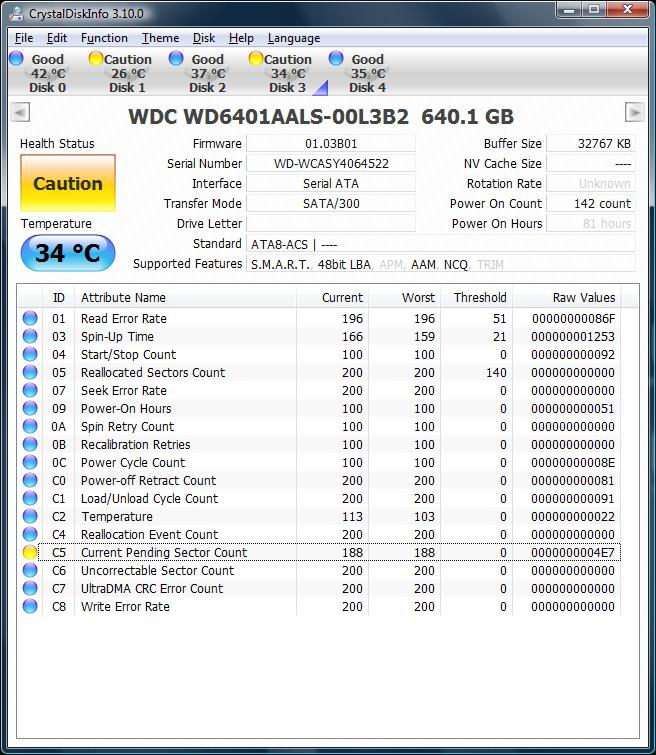

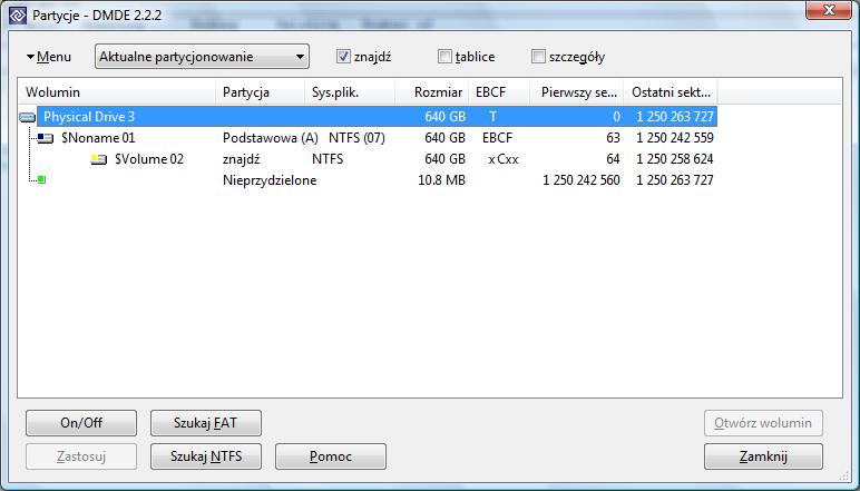

    Posty: 3
    WD6401AALS-00L38 01.0
    Był w zewnętrznej kieszeni i cos mu sie w tej kieszeni poprzedstawialo.
    Niestety kilka ważnych zdjęć, i chciałbym je odzyskać.
    WDC 640gb wysypal sie (wyswietla jako raw), prosba o analize
    • sec_0_2049.bin (1 MB) Musisz być zalogowany, aby pobrać ten załącznik.
  • #3 9201279
    jurek.p
    Posty: 3
    sata, vista, jeszcze się nie przedarłem, erroruje przy smarcie.
    udało się wreszcie.
