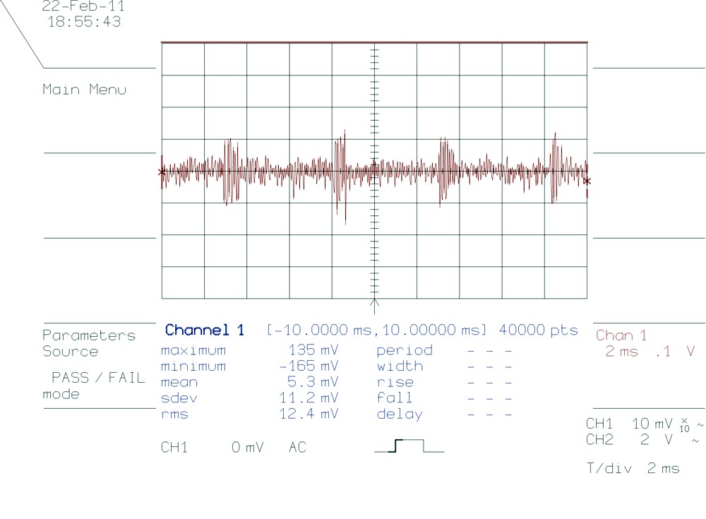

    Majster128, zasilacz z szumami 5nV? Cóż to za zasilacz? Szczerzę to takiego jeszcze nie widziałem. 1-5mV tak, i to w bardzo drogich zasilaczach...
    Jak zmierzyć szumy 5–90 nV na wyjściu zasilacza? Schemat wzmacniacza, DT5200
    Oto szumy w zasilaczu 150V 7A który obecnie kosztuje 1500E. Co prawda już na dwumetrowych wyprowadzeniach, przy obudowie są o połowę mniejsze. Ale sonda krótka, zasilacz ciężki więc bliżej nie przestawię.

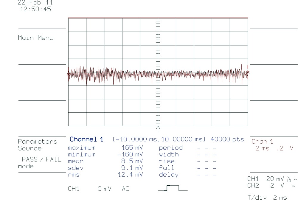

    Szum w głośnikach nie bierze się z zasilacza, a z wzmacniacza.
    A tak wygląda 7812

    Zaskoczyłeś mnie tym wykresem.

    To jak skomentujesz pomiary, które wkleiłem powyżej?
    Jest tu jakaś nieścisłość. Albo te pomiary są złe, albo wartość szumów, którą podajesz jest błędna.

    Majster128, nie wiem. Ja pokazuję to co wyświetla oscyloskop. Wyraźnie widać 12,4mV rms Może kolega przedstawi metodę pomiarową jakiej użył?
    Wykonałem przed chwilą 5 pomiarów różnych 78xx, każdemu się wahało około 10-12mV szumów.
    W pomiarze miernikiem Fluke 189 wychodzi około 15mV.

    Kolega ciasteczkowypotwor2 dysponuje jak widzę profesjonalnym sprzętem i wie co i jak mierzyć. Zatem jego dane są jak najbardziej (oczywiście dla mnie) wiarygodne.

    Konfiguracja z kondensatorem 1uF, po lewej i po prawej.
    Obawiam się, ze przy pokazanych pomiarach zapomniano dodać ze robiono je przez sondę 10x.
