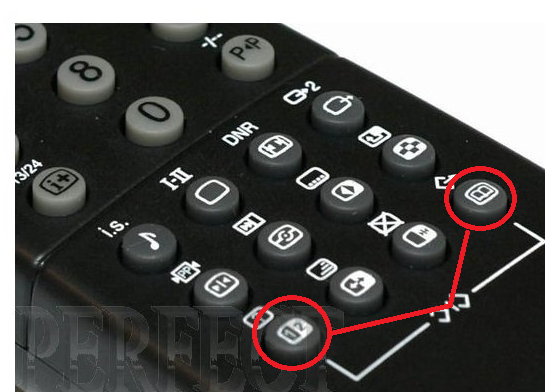

    Odziedziczyłem w spadku ten własnie telewior philips 32 pw 8707 razem z pilotem. Popialem kabel antenowy (UPC) i chcialbym teraz dostroić kanały, i tu pojawia sie problem bo po uzyciu klawisza menu pojawiaja sie tylko 4 zakladki, a w zadnej z nich nie ma mozliwosci dostrojenia kanalow. Widzialem na forum ze ktos opisywal metody wciesniecia 2 klawiszy naraz, np przewijanie i stop, oraz ksiazki (ktora na pilocie nie jest na dole jak w jedym z opisywanych tematow - tylko z lewej strony na gorze) i klawisza 1,2.
    Czy moze ktos poratowac jak dostroic to ustrojstwo
    Znalazlem na stronie philipsa manual do tego telewizora i opisuja tam ze menu instalacji mozna uruchomic przez jednoczesne wcisniecie klawisza przewin i stop, z tym ze nic sie nie dzieje jak naciskam te klawisze

    Jak masz możliwość daj zdjęcie tego pilota, bo coś dziwnie o nim piszesz.
    Wpisz w szukaj RC2592 i znajdziesz kilka postów.
    Np klawisz zegar telegazety i powiększenie telegazety jednocześnie.
