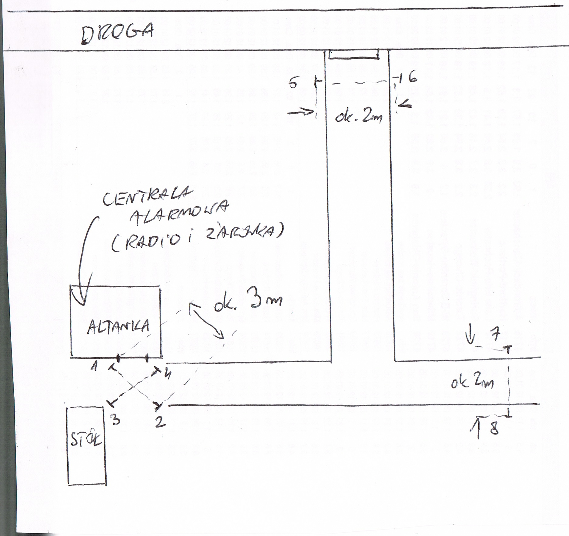

    Chce zrobić alarm w którym po przekroczeniu czujnika sygnał załącza radio z żarówką. Potrzebuje 4 takich czujników dlatego nie wiem czy ten z linka można połączyć z kolejnym itd.
    Alarm ma chronić działkę, oto plan działki:
    https://obrazki.elektroda.pl/13_1298132829.jpg
    BTW: mój poziom zaawansownia nie jest zbyt duży dlatego nie wiem czy można się na takie coś rzucać

    Dlaczego zakładasz że intruz będzie wchodził po chodniku? Jeśli już chcesz coś chronić instalując zabezpieczenie na zewnątrz to powinna to być szczelna ochrona obwodowa, a te fotokomórki mają zbyt mały zasięg.
    Może lepszym rozwiązaniem będzie zastosowanie czujek PIR. Ceny zaczynają się od około 30zł. Czujki w tej cenie nie są przewidziane do instalowania na zewnątrz ale powinny dać sobie radę. Za cenę trzech fotokomórek które zamierzasz zbudować będziesz miał 3 sztuki czujek PIR.
    W numerze 8/95 pisma radioelektronik była centralka alarmu samochodowego. W sam raz na początek.
    Czujki powinny wytrzymać niskie temperatury. Ja mam zamontowany w napędzie bramy odbiornik zdalnego sterowania. Zakres temperatur pracy nie przewidywał pracy na zewnątrz, odbiornik od 5 lat pracuje nawet w największe mrozy.
    Pierwszy wyszukany Link pracuje od -10°C więc i przy -25 da radę. Prawdopodobnie producent nie badał ich przy niższych temperaturach bo nie przewidywał pracy na zewnątrz.
    Poczytaj to Link

    Zakładam że będzie wchodził alejką bo za każdym razem tamtędy idą (zostawiali ślady). Sygnał ma odstraszyć złodzieja. Gdy zobaczy że ktoś jest niby w altance to może ucieknie. Nie chciałem robić niczego na gotowych czujnikach tylko raczej coś z poprzerabianych kitów. Narazie widzę ciekawe pomysły ale widzę że muszę uzbroić się w elementy. Dzięki za Link. W jakimś stopniu się przyda. Jaki jest dobry program do symulacji układów analogowych ? Bo ja do cyfrówki używam głównie Circuit Maker i nic poza tym nie znam.
