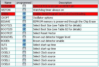

    Witam ma problem... Wczoraj zaprogramowałem bez problemu AtMege8 za pomocą Burn-O-Mat i programatora na USBasp.
    Dziś chciałem na tego samego procka wgrać inny program i nie mogę :(
    Oto log z programu, ma ktoś jakieś pomysły??

    Z loga wynika, że programator nie może skomunikować się z procesorem. Dlatego dalsze programowanie na siłę nie ma sensu. Najprawdopodobniej namieszałeś coś w fuse-bitach, albo masz przerwy na połączeniach.
    Najpierw sprawdź czy połączenia programator-procesor są poprawne. Miernikiem! Jak wszystko będzie OK z połączeniami i zasilaniem, to ponów próby z różnie ustawioną zworką SLOW SCK.

    Chyba przypadkowo zablokowałem procka. Połączenia są OK, próbowałem z różnymi ustawieniami S_SCK.
    Tak ustawiłem bity do wcześniej wrzuconego programu
    [m8] [m8][bascom] Atmega8 nie odpowiada przy ponownym programowaniu USBasp
    wg Burn-O-Mat pola zaznaczone - bit=0 zaprogramowany, pole odznaczone - bit=1 niezaprogramowany.
    Wgrany był program zegara, wykorzystujący zewnętrzny kwarc 8HMz.

    Podłączałem, ten sam, z którym układ pracował i nic... nie chce ruszyć :( ciągle ten sam log...
  • #6 9204507
    ZbeeGin
    Posty: 4327
    Pomógł: 604
    Ocena: 461
    Niestety CKSELx=1111 mówi samo za siebie. Najlepiej zrób generator z tego co masz pod ręką (bramki, LTC, inny uP, 555) by mieć paręset kHz na wyjściu i podłącz go do XTAL1. Potem ponownie próbuj się komunikować z założoną S_SCK.
