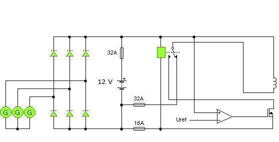

    Muszę prześledzić schemat regulatora, aby się móc wypowiedzieć w tym temacie.
    Już jestem. Wszystko gra, ale prześledź jeszcze raz przewody od styku 2. W tym stanie nie włączają wcale obciążenia na stałe. Ten przewód od masy daj do plusa Aku, albo: Twój schemat nie do końca gra ze schematem regulatora, ale mniemam, że to tylko błąd na rysunku i wiesz w czym jest problem.
    Jeszcze jedna uwaga do samego regulatora. Nie jestem pewien, ale wydaje się, że układ na 555 jest mono-stabilny i jego okres to 1,1 sekundy. Co, jeżeli w czasie tej sekundy napięcie na akumulatorze (pomimo włączenia rezystora) nie spadnie poniżej progu działania regulatora? Jeżeli dobrze rozumuję, to rezystor nie załączy się ponownie. Poprawcie mnie jeżeli się mylę, ale autor chyba założył, ze dołączenie rezystora skutecznie zmniejszy napięcie akumulatora, co nie zawsze będzie prawdą. (bardzo duże aku, zerowy pobór mocy z aku i bardzo silny wiatr jednocześnie)
    I jeszcze słowo o łączeniu szeregowym regulatorów - zakładając, że powyżej się mylę i regulator jest bezpieczny.
    Uważam, że gdyby wykonać dwa i ustawić napięcie progu identycznie, to instalując po jednym na każde aku połączone szeregowo uzyskamy coś jeszcze. Mianowicie chodzi mi o wyrównywanie napięcia na dwu (kilku) akumulatorach ładowanych jednocześnie w połączeniu szeregowym. Jeżeli na jednym z nich napięcie narośnie szybciej (bo jest starszy, bardziej wyeksploatowany i ma niższą pojemność) to regulator zabierze trochę ładunku i pozwoli drugiemu sie lepiej doładować. Co sądzicie o tym?

    Na tym schemacie nie zgadza się biegunowość akumulatora (lub prostownika). Poza tym po co ładować akumulator, skoro dioda uniemożliwia pobieranie z niego prądu?
    Uff. Ale ulga.
    Również kolega Smoku74 zauważył, że coś nie pasuje.
    A ja zastanawiałem się czy facet jest geniuszem, czy ja jestem taki głupi, bo według mnie ten układ nie ma prawa poprawnie działać.
    Zresztą, cały jego post jest do skasowania, bo jest bez wartościowy i wprowadza zamieszanie.
    No, chyba, że kolega Wynalazca2 zastosował jakiś nowatorski regulator napięcia, wtedy przepraszam bardzo za drugie zdanie.

    Wydaje mi się, że ogólnie pomysł jest OK, ale wkradły sie błędy na rysunkach. To nie ma być regulacja napięcia znana z szeregowych regulatorów, ale bocznikowanie nadmiaru mocy - dla osiągnięcia celu jakim jest nie przekroczenie napięcia. Wydaje mi się, że to tylko błędy na rysunku, a koncepcja może być OK, zwłaszcza, że zabezpiecza wiatrak przed pracą bez obciążenia.
  • #155 9468342
    Smoku74
    Posty: 84
    Ocena: 3
    Wydaje się, że mogło by być tak jak poniżej:
    Re: Budowa małej elektrowni wiatrowej domowym sposobem cz. 3
    Ale fakt, że tranzystor regulatora ma Body Diodę psuje efekt.
    Ponieważ masz przekaźnik z przełączanym stykiem myślę, że trzeba zrobić tak:
    Teraz regulator jest zabezpieczony, jak odpali bezpiecznik to podłączone zostaje obciążenie na stałe przez bezpiecznik dobrany "przeciw pożarowo", a i samo aku jest zabezpieczone.
    Proszę o krytykę:D

    Jestem tylko uczniem klasy drugiej gimnazjum.
    Jeszcze nawet prawa ohma na lekcjach fizyki i techniki nie miałem...
    Do Smoku74
    Rzeczywiście, zrobiłem błąd w rysunku. Edytowałem ostatni obrazek.
    Postanowiłem zrobić wszystko na 12V.
    Dwa regulatory 15A połączone równolegle wytrzymają 30A ciągłej pracy.
    Do każdego regulatora podłączę oddzielne grzałki, każdy o oporze 1Ω
    (jeden płaskownik będzie masą, a drugi plusem, a pomiędzy nimi przymocuje kilka drutów oporowych).
    Jeżeli przez obciążenie będzie przepływać ponad 25A, bezpiecznik wyłączy się.
    Przekaźnik wyłączy wtedy regulatory ładowania, a podłączy grzałkę( grzałki, jeżeli dopnę jeszcze jeden przekaźnik do styku nr 2 włączający drugą grzałkę).
    Do Tomasz Gumny
    Rzeczywiście pomyliłem biegunowość opornika, mój błąd.
    Po to, żeby prąd z akumulatora nie płynął przez grzałki.
    Zasilanie konwertera 220VAC mogę podłączyć przed diodą.
    Oto strona z regulatorem ładowania 12V
    Link
    Gdy bezpiecznik 16A (25A dla dwóch regulatorów) wyłączy się, to uruchomi się przekaźnik z dwoma stykami,
    a odłączony będzie regulator ładowania 14,5 V 15A ( zamierzam podłączyć dwa równolegle).
    Styk nr 1 załączy zasilanie przekaźnika, który cały czas będzie włączony.
    Styk nr 2 załączy obciążenie (to samo, do których podłączony jest regulator).
    Jest to bardzo prosty układ, który zabezpiecza regulator(y) ładowania przed zbyt dużym natężeniem,
    a jednocześnie nie wyłącza obciążenia (bez obciążenia siła odśrodkowa może wyrwać śmigła).

    wynalazca2 Dobrze myślisz tylko ten regulator i grzałka jest niepoprawnie podłączony, reszta schematu jest poprawna. No i i ta dodatkowa dioda, niepotrzebne straty i akumulator będzie niedoładowany, chyba że na regulatorze podwyższysz napięcie ładowanie o spadek napięcia tej diody.

    wynalazca2 Pokarz schemat regulatora pierwsze, dla mnie ten regulator na schemacie wygląda jak zwora.

    Regulator jest OK, z zastrzeżeniami kilka postów wyżej, a na schemacie Wynalazcy2 jest troszkę źle okablowany, ale myślę, że to przypadek.

    Jakoś tego nie widzę. wynalazca2 Narysuj razem schemat regulatora i Twój schemat.

    Robiąc schemat zauważyłem swoje błędy, w tym złe okablowania (smoku47 dobrze pisał).
    Zrobiłem schemat od nowa.
    Przekaźniki samochodowe SPDT 12V 30A są łatwo dostępne i tanie (w mojej miejscowości dokładnie 3 zł).
    Nie wiem czy gdzieś mógłbym znaleźć przekaźnik DPDT
    o max. natężeniu przynajmniej 25A, a gdybym znalazł, zapłaciłbym jak za przekaźnik przemysłowy (katalog TME)
    Z tego powodu lepszą opcją według mnie jest wykorzystanie trzech przekaźników SPDT 30A i jednego przekaźnika DPDT.
    Jaki kupić (o jakim nominalnym natężeniu) przekaźnik DPDT,
    aby był w stanie włączyć i wyłączyć te trzy przekaźniki bez problemów?
    Link do przekaźników samochodowych
    Czy ten trzeci przekaźnik jest potrzebny?
    Gdybym dał go po bezpieczniku 25A, regulatory ładowania mogły by przecież działać
    na prądzie płynącym przez cewkę przekaźnika DPDT.
