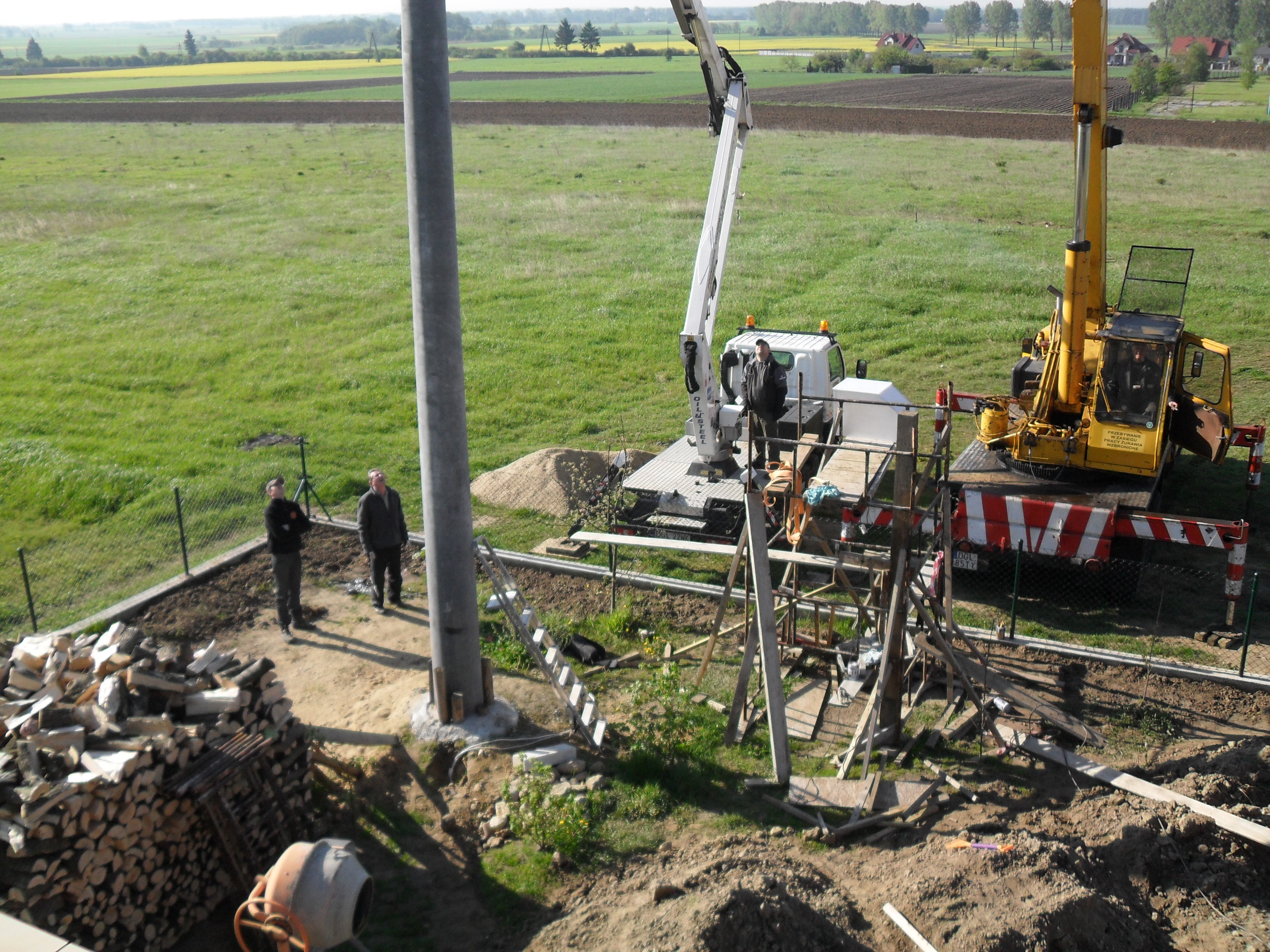

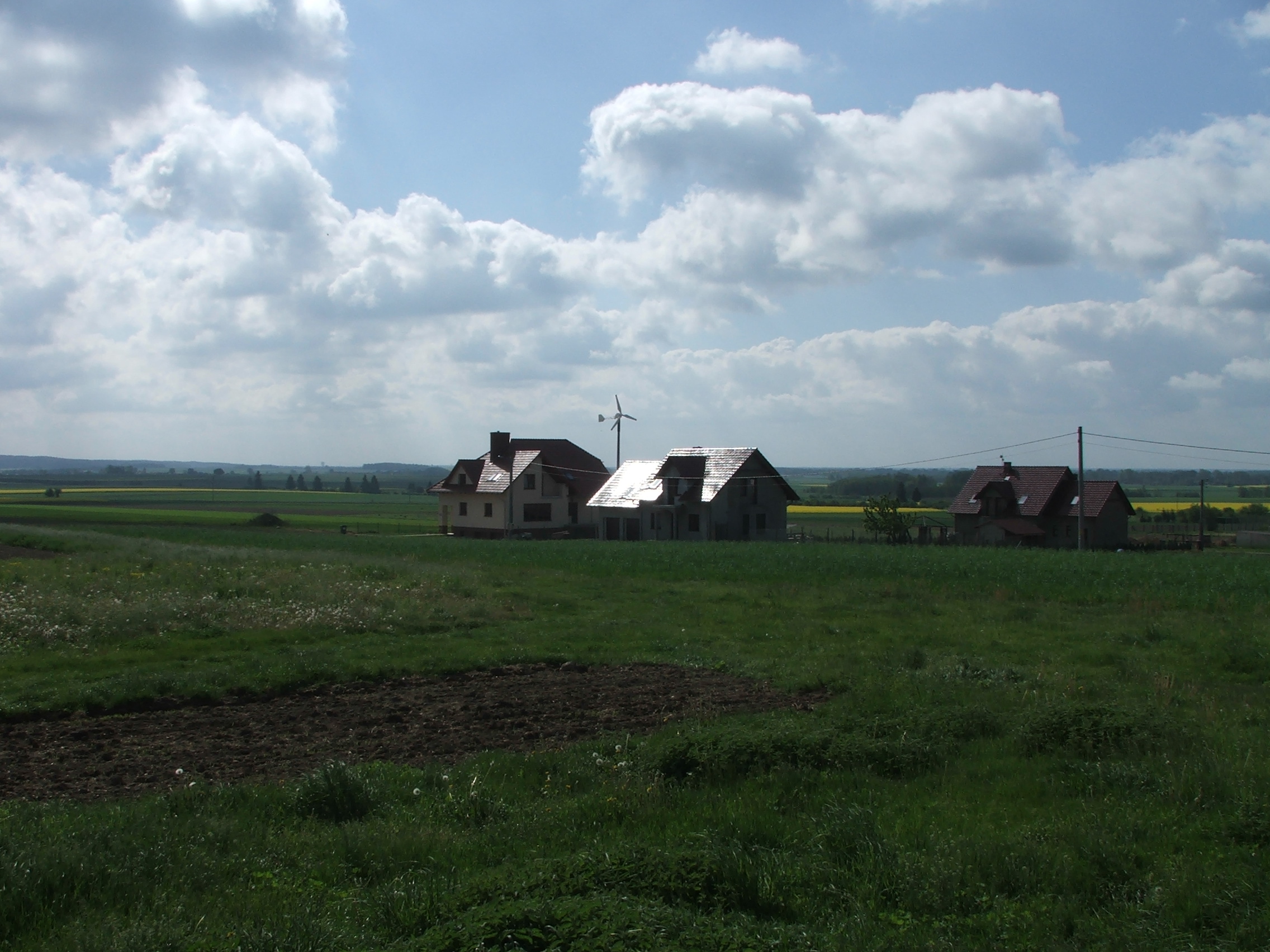

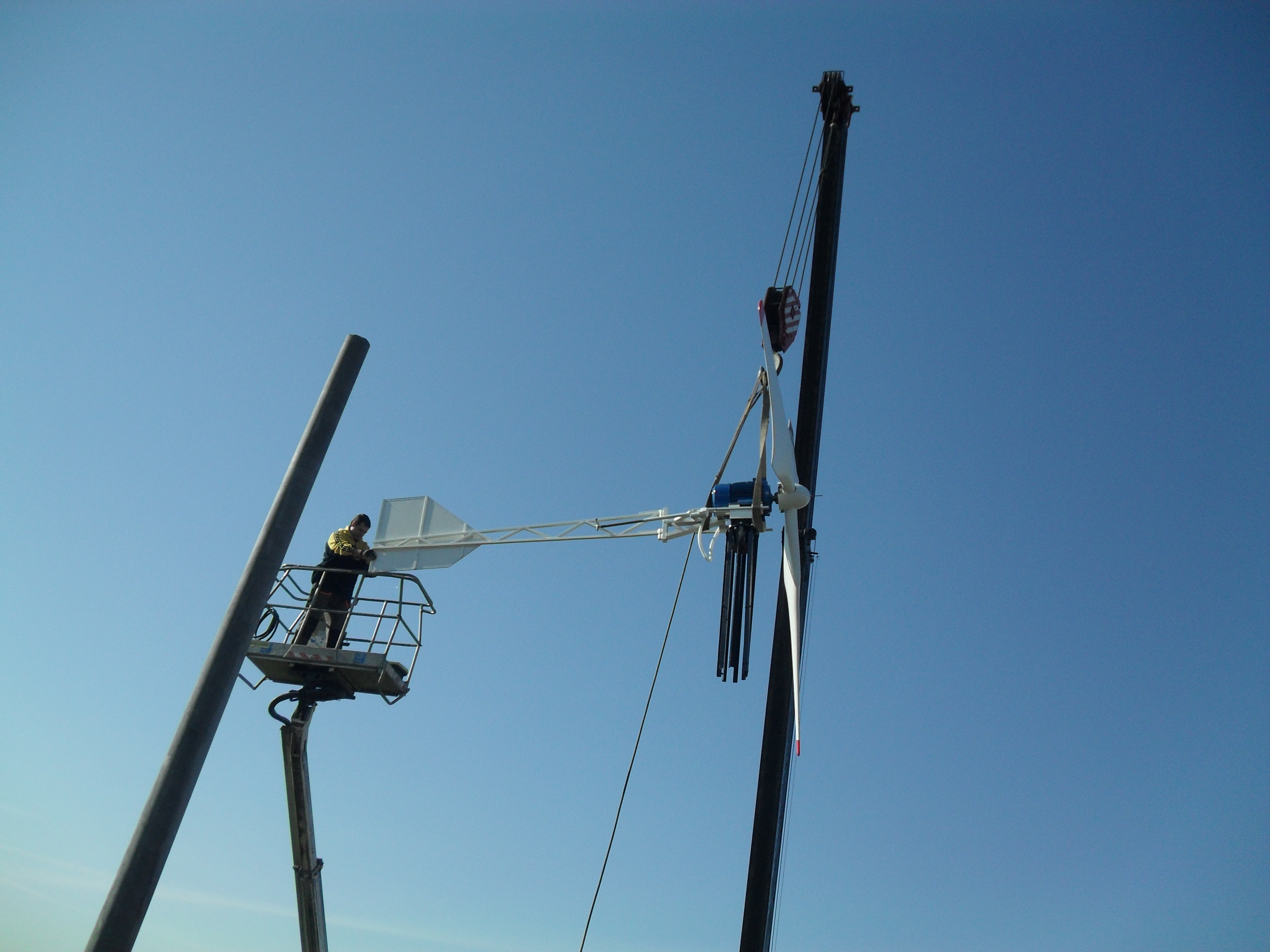

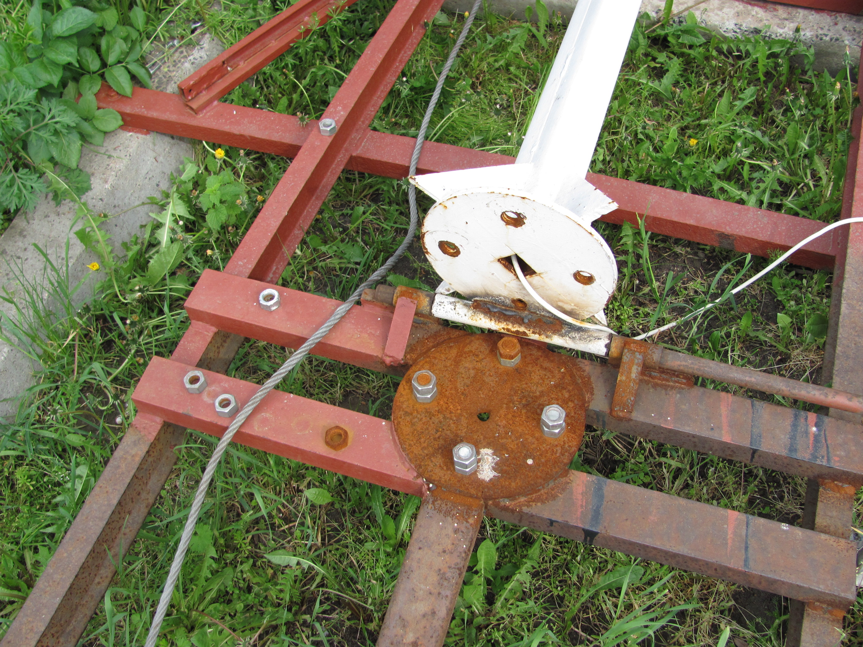

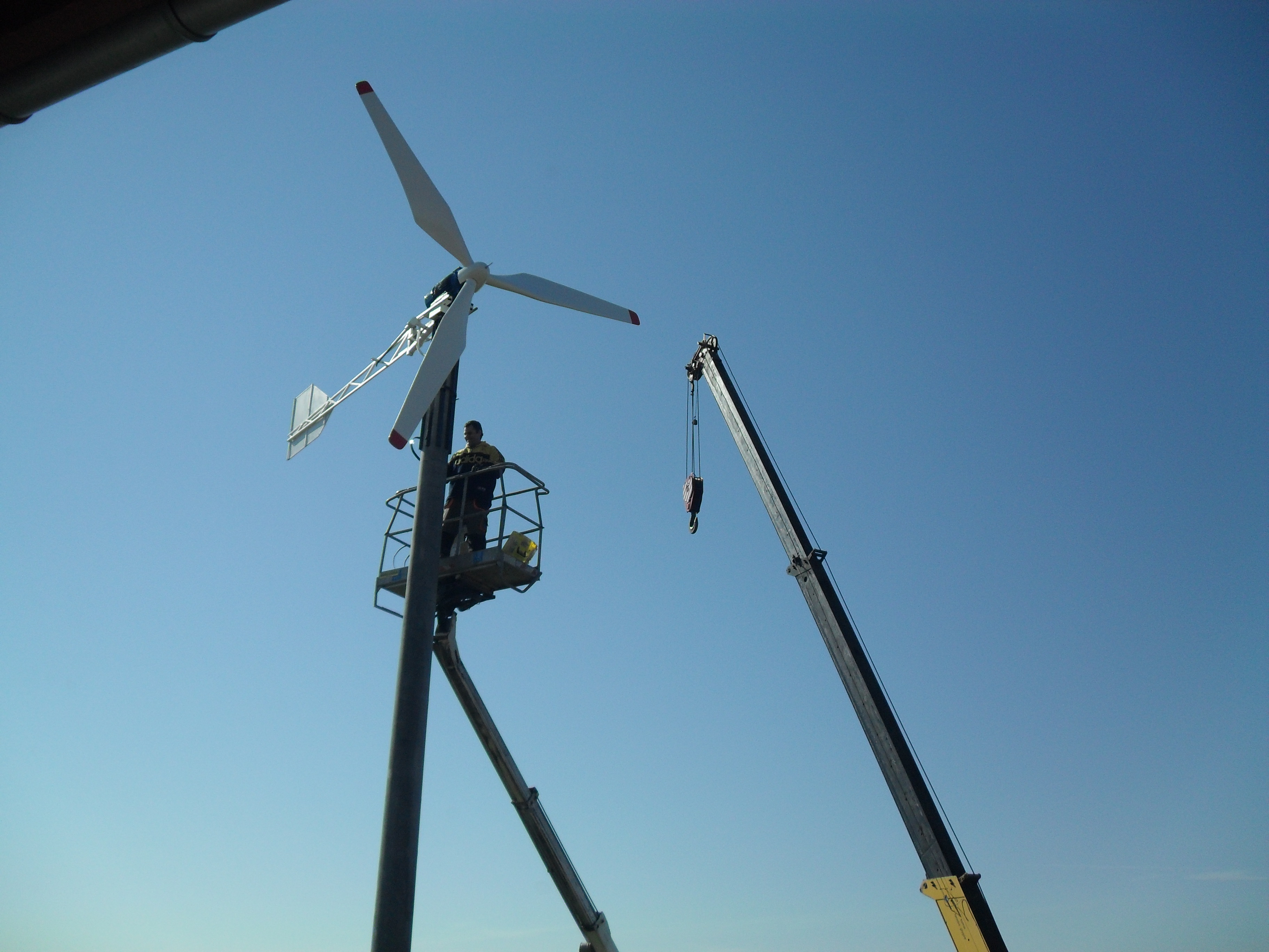

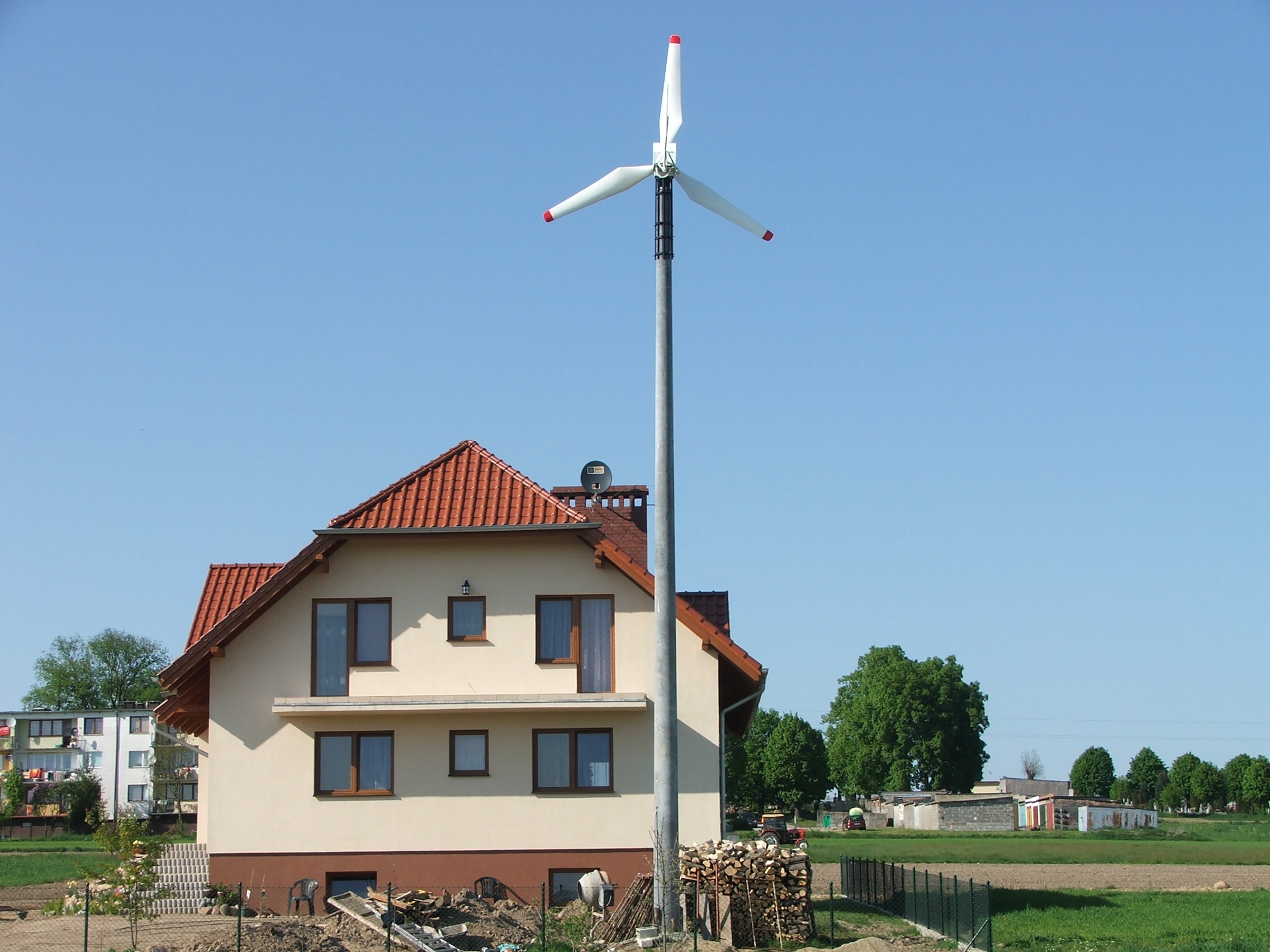

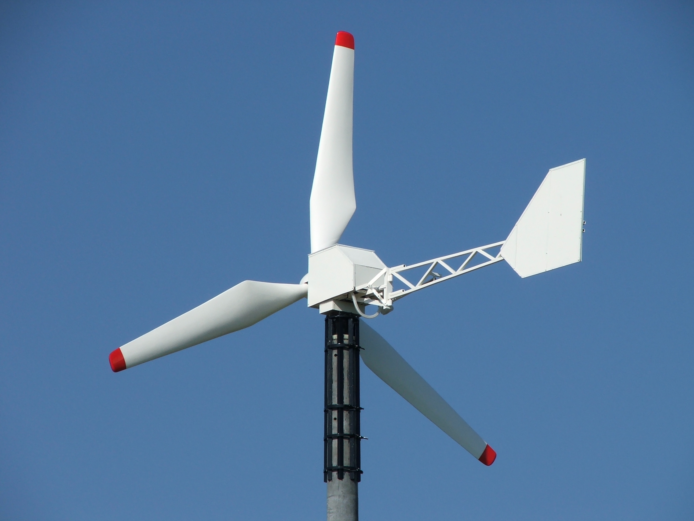

    Witajcie ponownie.
    W załączeniu kolejne foto, tym razem z docelowego montażu przy użyciu ciężkiego sprzętu. Dziś przeprowadziłem drugą próbę elektryczną, wiatr średni jak na moje warunki, grzałki 3 zestawy po 3x600W/230V Eliko, eksperymentalnie 5l wody zagotowałem w ok. 10min. Z uwagi na miękkie kolana, wielki strach, pomruk prądnicy, śmierć bin Ladena oraz topiące się końcówki przewodów od grzałek, testy zakończyłem. Grzałki są na napięcie 230V, dlatego też często przy tym napięciu, amperomierz wskazywał 23A. Wówczas posiadanym obecnie obciążeniem prawie 6kW, zmuszałem wiatrak do zwolnienia. Wobec powyższego zwracam się z pytaniem - ile kW potrzebować będę przy silnym wietrze do zwolnienia mew?! Obecnie musze ochłonąć, gdyż 5m Swind i 4,5KW Komel daję radę i nawet we śnie nie miałem pojęcia, że aż tak. Kolejnych testów przeprowadzać z uwagi na bezpieczeństwo raczej już będę, bynajmniej do czasu ukończenia sterownika Logo z wielostopniowym włączeniem obciążenia. Dopiero teraz widzę jak bardzo jest to potrzebne i niezbędne.
    Pzd Witek
    PS. Posiadany przeze mnie amperomierz Lumel DC 25A, z uwagi na czysto oczywisty fakt, jest do wymiany na większy model.

    Jestem pod olbrzymim wrażeniem!!!
    Kolego w.lamla. Jak zabezpieczyłeś MEW przed pracą bez obciążenia, bo jak rozumiem po testach zabrałeś obciążenie?
    Ile dałeś za ten zestaw?
    W jakim regionie kraju zainstalowałeś to cacko?

    Po testach mew zabezpieczona włączonym na stałe obciążeniem ok. 6kW. Pomimo tego napięcie przy wietrze jw. wciąż 15-20V DC przy prądzie 1-3A. A więc zabezpieczenie typowo oporowe, składać ogona nie muszę. Koszt, ponad 21 tys. zł. Miejsce, woj. dolnośląskie, pow. polkowice. 170km od Ciebie.

    w.lamla
    Szanowny Panie Kolego, ale pan popłynąłeś w swoich wywodach " Dziś przeprowadziłem drugą próbę elektryczną, wiatr średni jak na moje warunki, amperomierz wskazywał 23A. Wówczas posiadanym obecnie obciążeniem prawie 6kW " Prawda ostatnio wiało 90km/h taki sobie wiaterek jak na Wać Pana warunki, tylko zazdrościć . Ten zestaw, 5m średnica śmigła to coś około 11m/s, jak tu piszą " Pan Pikuś " .
    I sprzeczność " Po testach mew zabezpieczona włączonym na stałe obciążeniem ok. 6kW. Pomimo tego, napięcie przy wietrze jw. wciąż 15-20V DC przy prądzie 1-3A. "
    Prawdę mówiąc to zazdroszczę takiego cuda i nie tylko tego, ale trzymajmy się rzeczywistości bo pisanie takich nieścisłości jest lekko szkodliwe.
    leonada Koledzy nie wieżą i z uporem godnym zwierzaka z długimi uszami ciągle namawiają do hamowania obciążeniem prądnicy, nie mylić z eksploatującym obciążeniem .

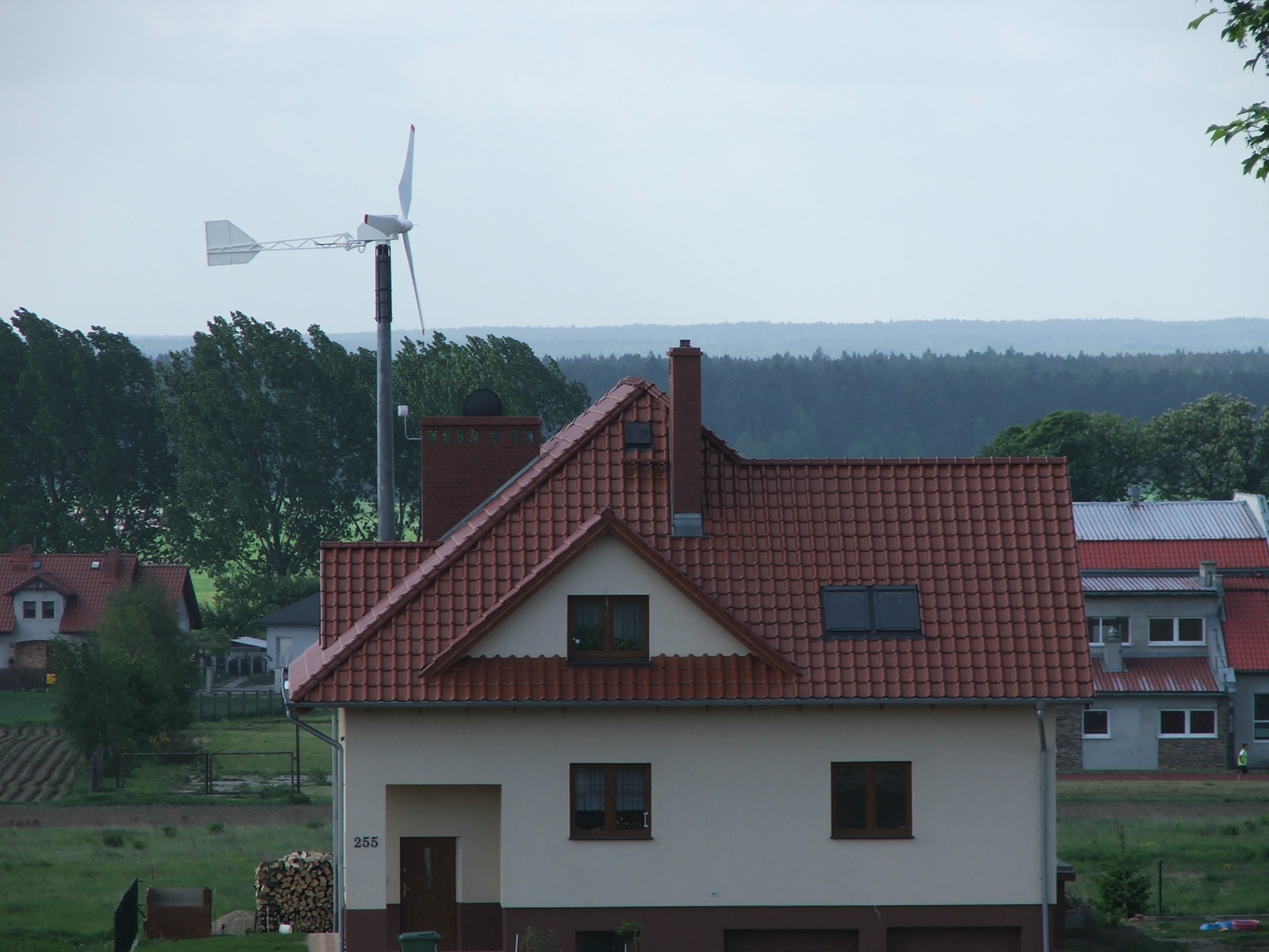

    OK pozdrowienia dla Polkowic. Rozumiem, że automatyka prądnicy zmieniła nachylenie łopat, więc stąd spadek mocy na tym samym obciążeniu, a koledzy sie tylko czepiają.

    Smoku74 napisał:
    Powiedzmy że się czepiam, a właściwie to domagam się pisania prawdy .
    1) Wiaterek taki sobie 11m/s - faktycznie średni jak na polskie warunki (3-4m/s) .
    2) 6kW czy 15-20V/1-3A, 15V/3A=45W, nadal mamy wiaterek 11m/s ??? .
    3) Zestaw "Komel" nie posiada regulacji zmiany nachylenia kąta łopat .
    4) Też bym się cieszył że posiadam takie "cudo" tylko jak wytłumaczyć Żonie że utopiło się 21 tyś. a efekty raczej " ????? " jak za taką kasę .
    5) Free energia, to najdroższa energia jaką można pozyskać, i niema nic wspólnego z darmową energią jak to się nam wciska w wielu publikacjach .
    Jak od samego początku każdy by pisał faktyczne osiągi ( nie szczytowe osiągnięcia ) to Kolega raczej nie zainwestował by takiej kasy ?? .
    A teraz życzę żeby faktycznie Jego wiatrak znajdował się na lini strug powietrza o stałym ciągu minimum 6m/s .

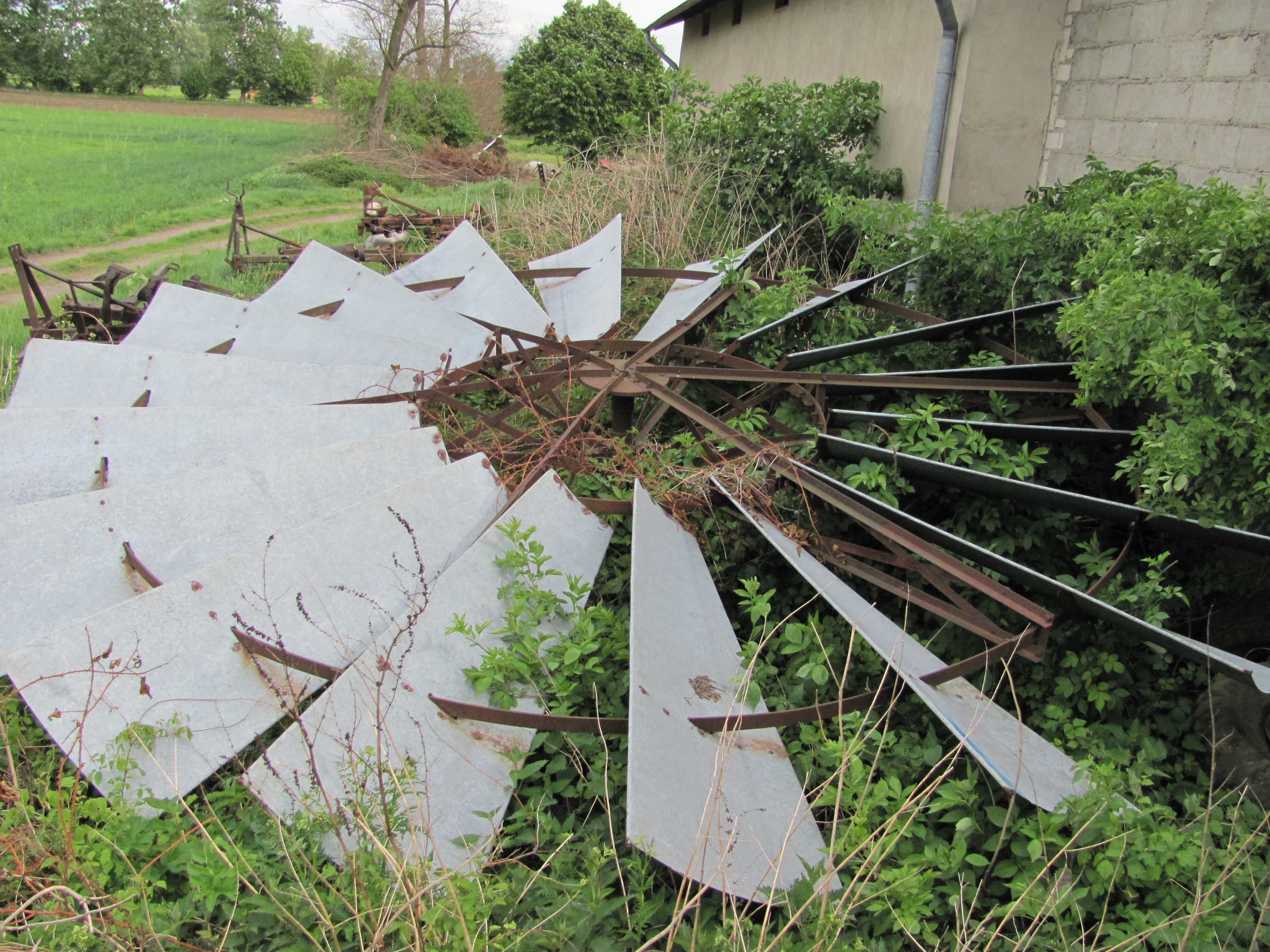

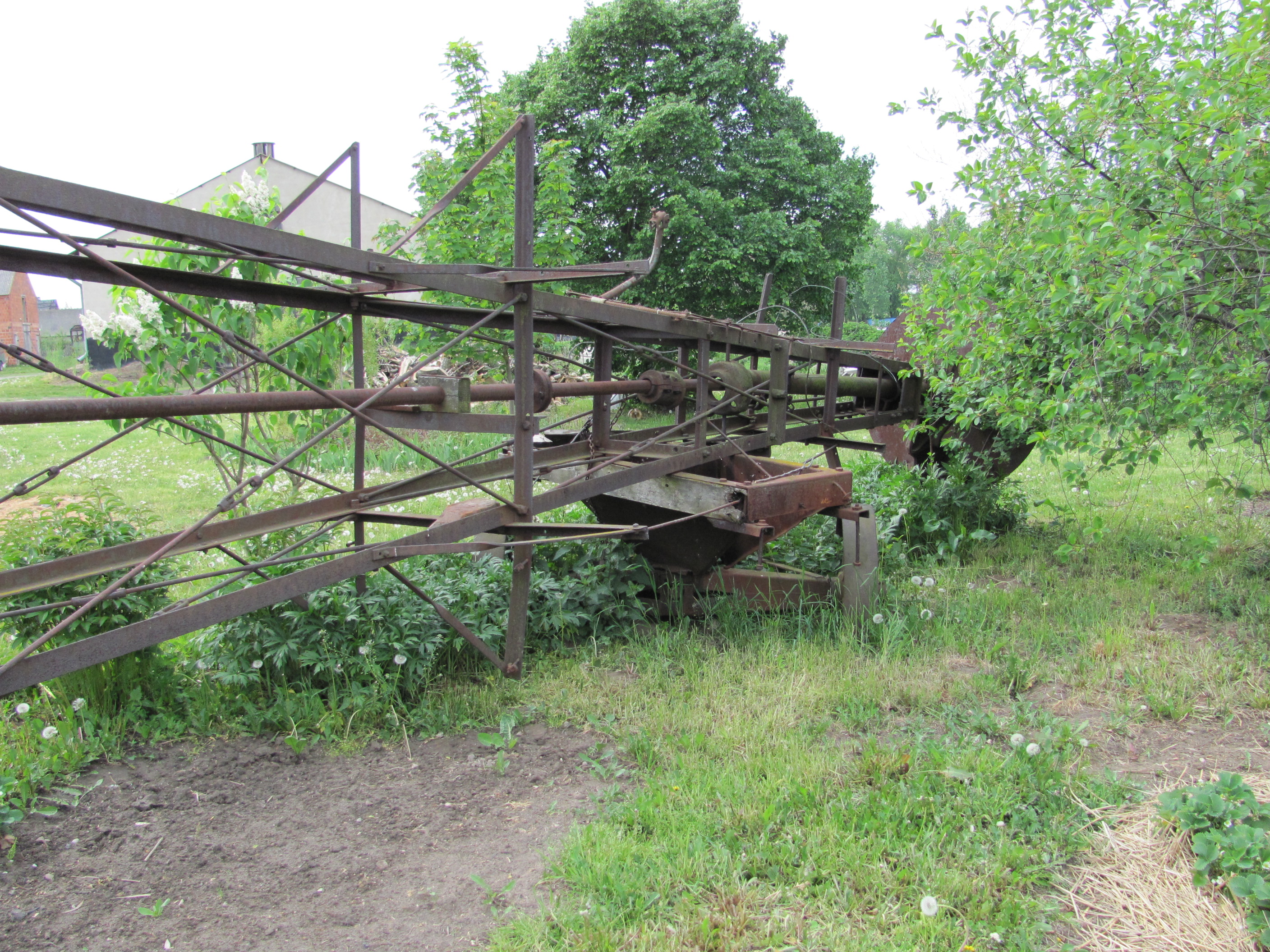

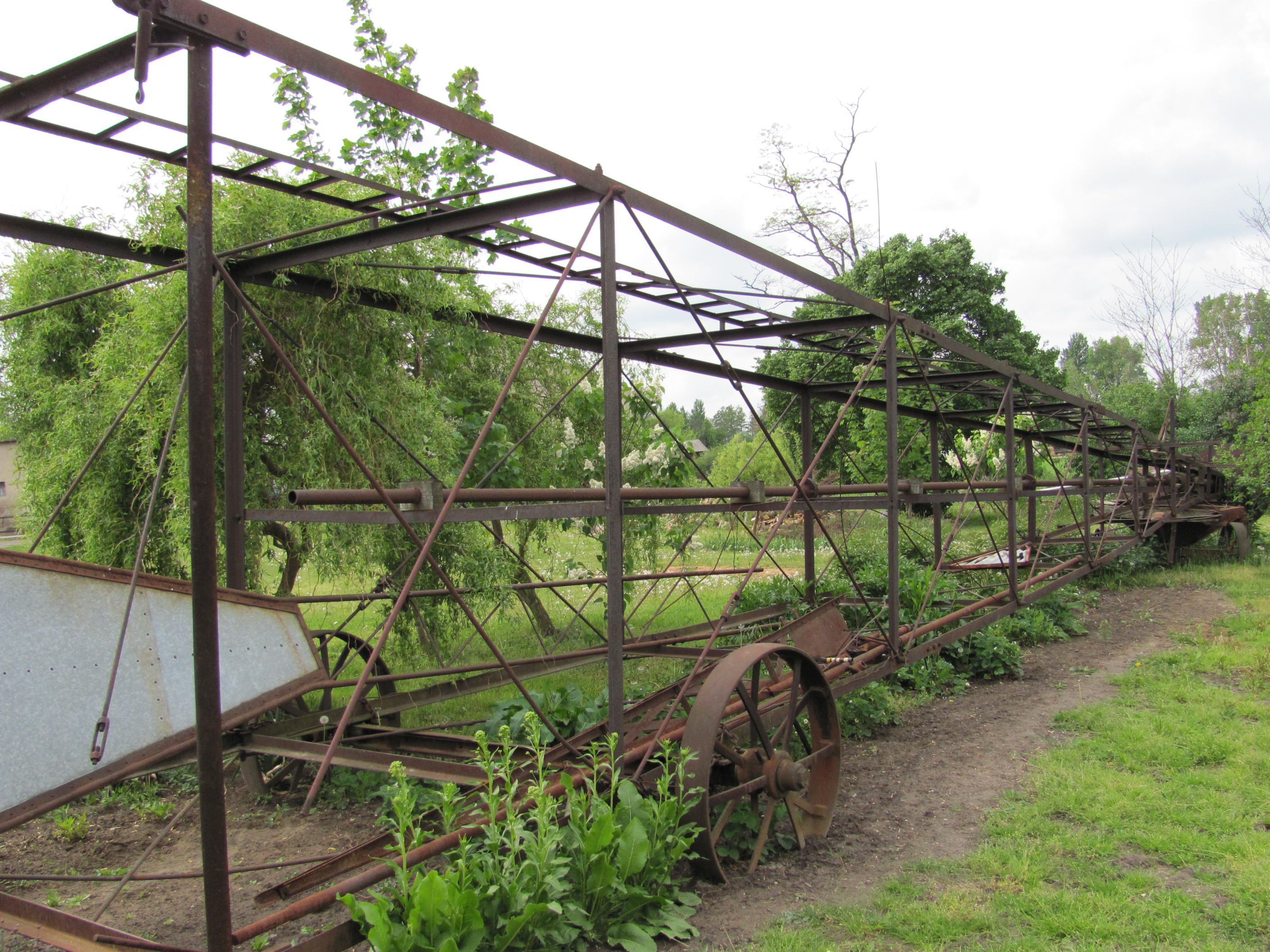

    Na grzałki to najlepiej coś takiego. Waga samego stojana bez obudowy to 47 kg.
    Wirnik i pokrywy z łożyskami 120 kg i 50 kg obudowa, razem 220 kg. Obudowa rozbita,pokrywy popękane. Tylko sam stojan w nie najgorszym stanie udało mi się odkupić. Pozdrawiam.

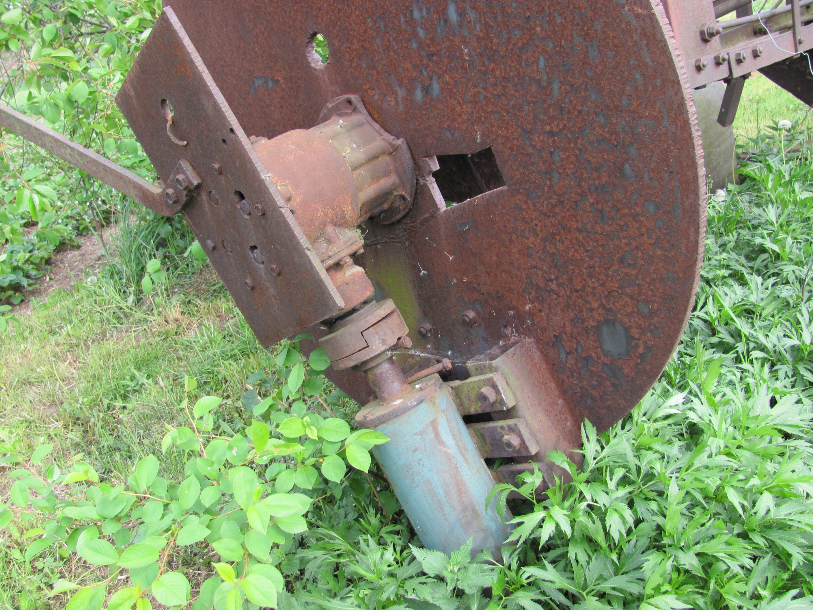

  • #207 9508475
    premix
    Posty: 42
    Re: Budowa małej elektrowni wiatrowej domowym sposobem cz. 3 Re: Budowa małej elektrowni wiatrowej domowym sposobem cz. 3

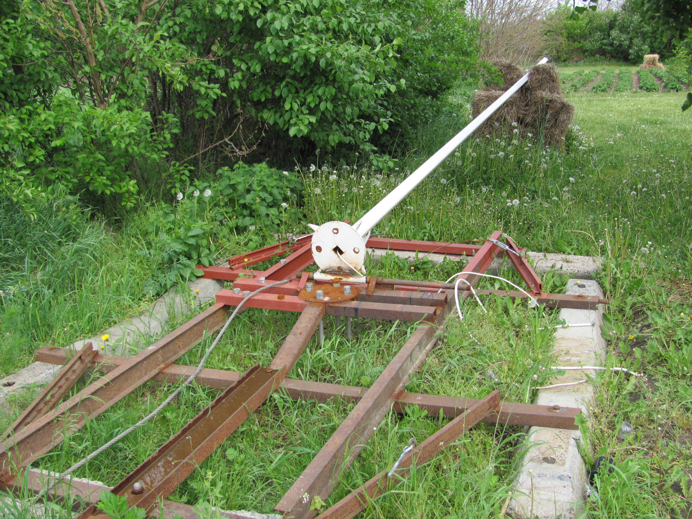

    Tu z kolegą się zgadzam żeby grzać sensownie potrzebne są gabaryty :D Ja obecnie jestem hobbystą ale to tylko kwestia czasu. Obecnie pracuje na "amerykanem" ze śmigłami o średnicy 2,7m . Poniżęj kilka zdjęć
    podstawa z 9 metrowym masztem "nietrwale związana z gruntem" :D
    zawias i regulacja pionu
    Do tego ta oto prądnica jeszcze nie używana ( na yt można zobaczyć jak cały ten wiatrak śmigał na prądnicy z silnika od pralki.To ona doprowadziła do ładnej katastrofy. Śmigła się rozerwały i prądnica spaliła gdyz jej moc była mniejsza niż moc śmigieł a zabezpieczenie przeciwburzowe okazało się źle ustawione).
    To jest moja zabawa hobbystyczna :D Po maturze biorę się za inny egzemplarz . Mam taki dużo dużo większy . Został mi po dziadku który nie zdążył jednak odrestaurować. 17 metrów wysokości wirnik o średnicy 6m 18 łopatowy. Prądnica która zostanie teoretycznie zainstalowana to CELMA 20KW
    oto kilka fotek
