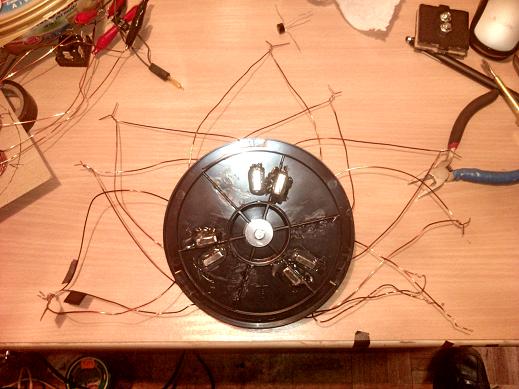

    LimakX
    Posty: 2
    Czytałem trochę na forum o wiatrakach i prądnicach.
    Przed budową czegoś większego z reguły buduję jego mniejszą wersję.
    Oto obrazki, chyba wszyscy będą wiedzieć co chcę zrobić ;)
    Cewki , po ok 30 zwojów każda, drut 1mm.
    Re: Budowa małej elektrowni wiatrowej domowym sposobem cz. 3
    Końce cewek przed lutowaniem , opaliłem i starłem resztki emalii papierem ściernym.
    Magnesy 15x5x5 , w momencie obrotu magnesów, boki cewek z jednej fazy spotykają się z magnesami N S, każdy bok z innym magnesem.
    Zdjęcie z przed dwóch dni.
    W tej chwili jest ich 12 sztuk , ułożone biegunami na przemian N S.
    Mam też różne mostki prostownicze: 0,5A , 1A, 4A (po kilka sztuk) , i trójfazowy 35A.
    Próbuje łączyć przewody z cewek w gwiazdę i w trójkąt.
    Odbiornik = jedna żaróweczka z chińskich lampek na choinkę, widać ją na drugim i trzecim zdjęciu.
    Żarówka świeci przy dwóch paluszkach AA, albo mocniejszym zakręceniu silniczka od zdalnie sterowanego samochodu.
    Po kilku dniach prób, nie znalazłem prawidłowej kombinacji połączenia tego wszystkiego aby żaróweczka choćby się lekko zajarzyła.
    Magnesy kręcę za pomocą wiertarko-podobnego narzędzia , ogólnie całkiem szybko ;)
    Myślałem że 6 magnesów to za mało , więc dokupiłem kolejne 6, żeby było tak jak wszyscy robią 12 magnesów na 9 cewek...
    No i właśnie nie wiem co jest nie tak.
    Kombinuję że może używam za grubego drutu (kupiony został żeby zrobić z niego większe cewki takie po 200 zwojów+większe magnesy) , albo pomiędzy tymi mostkami prostowniczymi a żarówką powinno jeszcze coś być ??
    Proszę doświadczonych forumowiczów o jakąś wskazówkę , co robię źle.

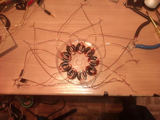

  • #639 10024270
    Daniellogrand
    Posty: 10
    Ocena: 7
    Do LimakX
    Wiele tutaj nie wymyślisz łącząc te druciki cewek w różne kombinacje..
    Te 9 - cewek trzeba podzielić w 3 fazy ( cewki trzeba łączyć szeregowo- początek cewki z końcem następnej itd. ) później trzeba sprawdzić czy każda faza daje tyle samo napięcia, jest to ważne ponieważ czasem się można pomylić w połączeniu i w tedy źle połączona cewka nic nam nie dołoży napięcia w obwodzie.
    Przyznaję, że robiłem podobna konstrukcję prądnicy do Twojej.. moja amerykanka
    oparta była na magnesach 15x10x5 (12szt.) cewka natomiast była nawinięta drutem fi 0.5 mm i 150zw. - jaki efekt? trzeba sporych obrotów aby uzyskać te 12V przy Twojej konstrukcji jest 30 zw na cewkę i mniejsze magnesy.. więc może lepiej zmienić stojan z większą ilością zwojów na cewkę i drut 0.5mm .

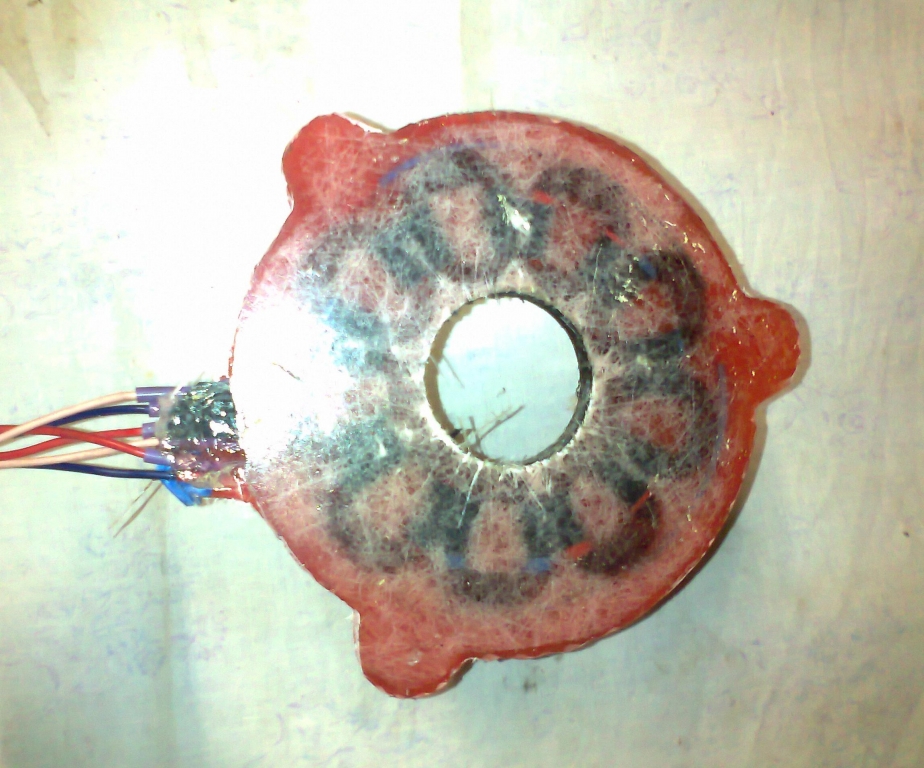

    znalazłem foto stojanu o którym pisałem że posiada on 9 cewek po 150zw.
    Drut 0.5 mm.

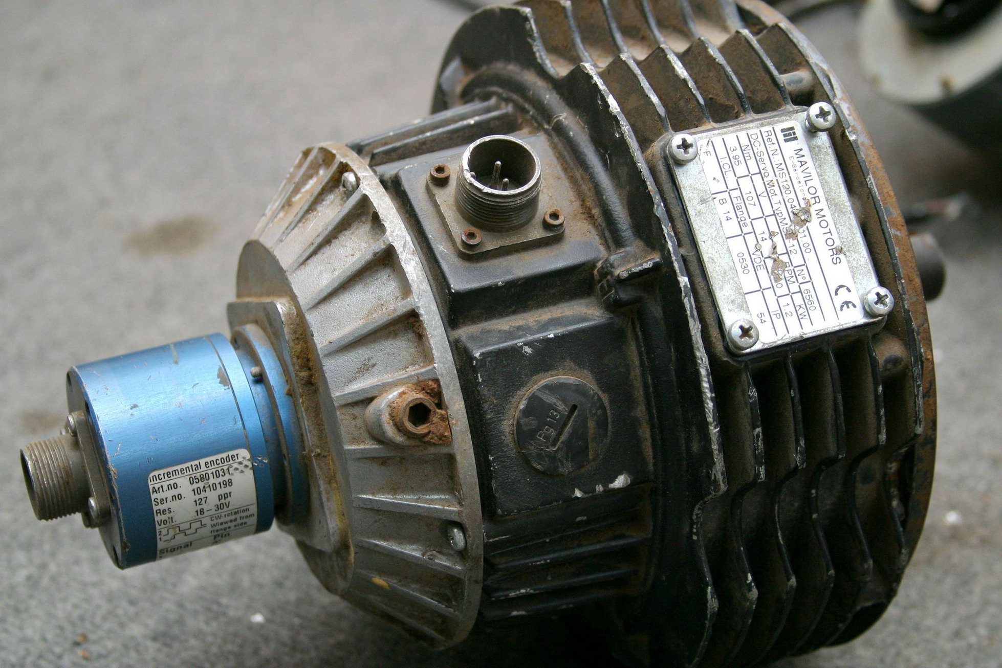

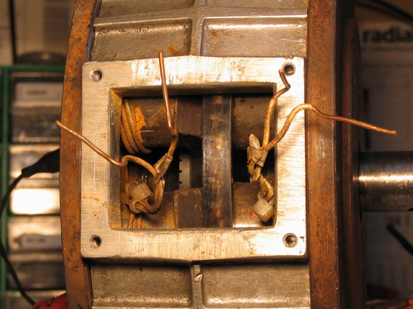

    Witam czy któryś z kolegów potrafiłby powiedzieć do czego służą te uzwojenia owinięte wokół magnesów?
    W moim Serwie(może w przyszłości generator "amerykanka") są one zwarte. Niestety to serwo ma jedną wadę - szczotki.
    Dane SERWA
    MSS DC Servo Motor
    Typ: MSS-12
    n = 3000 rpm
    U = 106,7 V
    I = 14 A
    P = 1240 W
    M = 7 kg

    Witam. Jestem w fazie testowania moich cewek z drutu 1.6mm. Zrobiłem prowizoryczny rotor z profili aluminiowych na których są przyczepione stalowe płytki z magnesami (w sumie 2 ramiona z 4 magnesami 45x25x10). Problem polega na tym że na każdej cewce nie przekraczam 0,5V przy ok 300 obr/min.
    Czy tak to ma być czy może to wina aluminium? Bardzo proszę o poradę.

    barteks86:
    Nawiń cewki po np. 150 zwojów.
  • #658 10058205
    kindlar
    Posty: 7819
    Pomógł: 912
    Ocena: 1601
    barteks86:
    Zrób taki test: te cztery magnesy rozmieść tak jakby były w wycinku rotora, aby dwa sąsiednie boki cewki były pomiędzy przeciwnymi biegunami magnesów. Czyli biegun S, pod nim pierwszy bok ceki, pod nim biegun N. Drugi bok cewki między magnesami ale odwrotnie rozmieszczonymi. Mam nadzieję że nie zagmatwałem.
