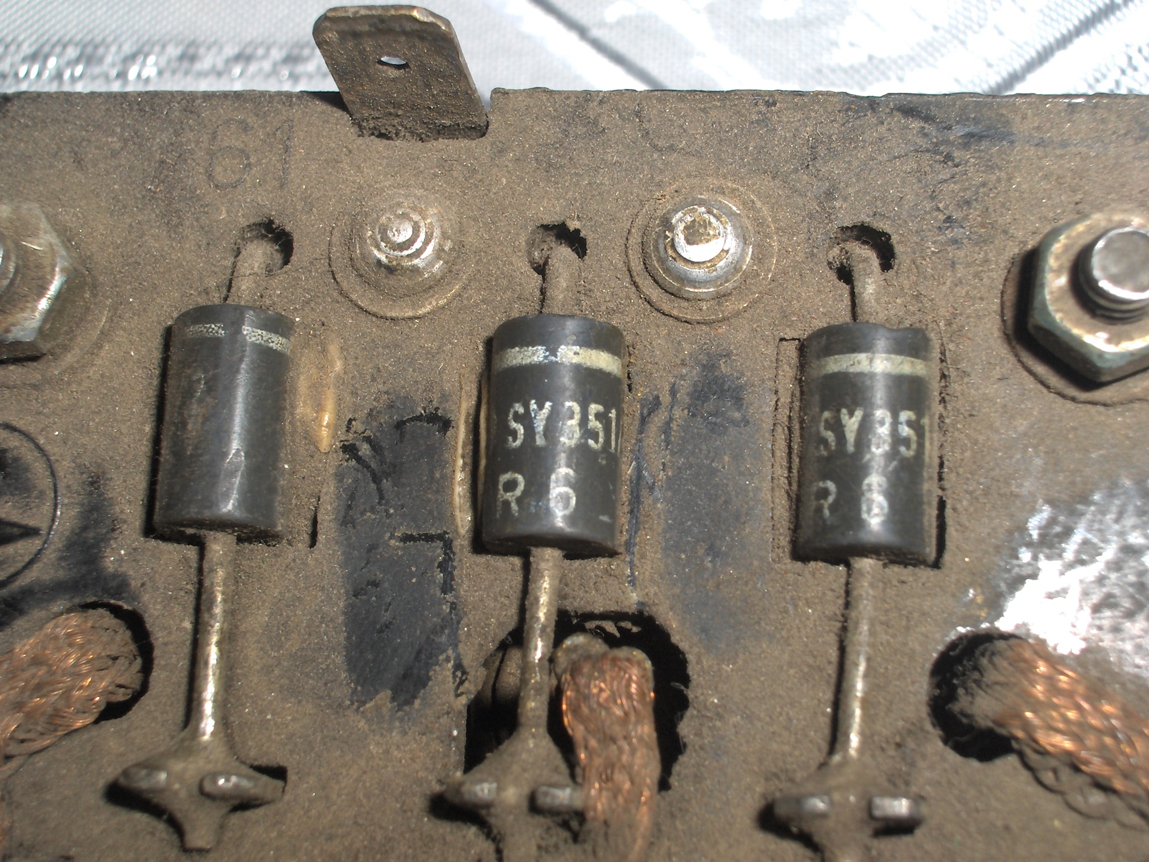

    Witam w mojej mz nie ma ładowania zabrałem się za sprawdzanie regulatora wg serwisówki mz i tam jest napisane:
    -Odłączyć od regulatora przewód 61
    -Odłączyć od regulatora przewód 51 i podłączyć do końcówki 61.
    -Końcówkę kabla żarówki podłączyć do końcówki DF(regulator) a drugą do masy.
    Po stronie ogranicznika prądu z prawej strony, patrząc w kierunku jazdy podnieść płytkę stykową.
    W tym położeniu żarówka musi zgasnąć.
    A u mnie tylko przygasła nie zgasła całkowicie czy może to być przyczyną złej pracy regulatora i brakiem ładowania ?

    Po pierwsze sprawdź szczotki i pierścienie wirnika. Wirnik nie może bić! Max bicie to 0.05 mm!
    Sprawdź rezystancję między odpiętym z regulatora kablu podłączonym do DF a masą. Powinno być ok 4 om. Jeżeli jest inaczej, to sprawdź bezpiecznik 2 A rurkowy szklany (jeden z czterech) a szczególnie jego oprawkę.
    A tak w ogóle to kup sobie regulator elektroniczny.

    Sprawdziłem dokładnie komutator tzn jego pierścienie i wyskakują mi śmieszne wartości tak od 0.04 do 8.00 Ω jak sprawdzam to wartości nie są stałe tylko cały czas się zmieniają. Komutator do wymiany? Czy jakoś inaczej można to sprawdzić ?
    I jeszcze jedno, sprawdziłem diody sposobem że z jednej strony napięcie a z drugiej końcówka żarówki, i na odwrót i jedna świeci się jak podłączam plus do 61 i V i odwrotnie dioda do wymiany ?
    pozdrawiam

    Mam jeszcze jedno pytanie jakie oznaczenie mają diody wzbudzenia (3 czarne) ewentualnie ich zamienniki.
    Dzięki za odpowiedzi

    Diody to dowolne min. 1A na min. 100V. Np. 1N4002. Ważne aby były takie same.

    Nie odpowiedziałem bo zdiagnozowałem że to diody ale dzięki za wszystkie odpowiedzi.
    Mam jeszcze jedno pytanie bo mam do wyboru diody :
    1N5402 DIODA PROSTOWNICZA 200V 3A
    1N5408 DIODA PROSTOWNICZA 1000V 3A
    BY255 DIODA PROSTOWNICZA 1300V 3A
    którą wybrać wszystkie mają parametry takie jak napisałeś tzn więcej niż 1A i 100V .
    Niestety nie ma tej co Ty napisałeś mam do wyboru tylko te 3.
  • #14 9276220
    viper555
    Posty: 4322
    Pomógł: 582
    Ocena: 2158
    Każdą można założyć oryginalne to SY-351 3A 600V

    Ok dzięki ale pewnie jest jakaś wartość minimum jak napisałeś że oryginał to 3A 600V to najlepsza będzie chyba ta 1N5408 1000V 3A czy się mylę.

    Tak.P

    Jaki masz regulator, bo nie jestem pewien? Z opisów wnioskuję że elektromechaniczny. Proponuje pozbyć się go, ale wcześniej dokładnie sprawdzić przyczynę uszkodzenia diod. O ile faktycznie są uszkodzone? Jak sprawdzałeś? Dlaczego się "spaliły"? Przecież powinien być bezpiecznik 2A w obwodzie wzbudzenia. Taki najmniejszy szklany w skrzynce bezpiecznikowej.
    Coś to wszystko podejrzane. Ktoś musiał coś narzeźbić!
