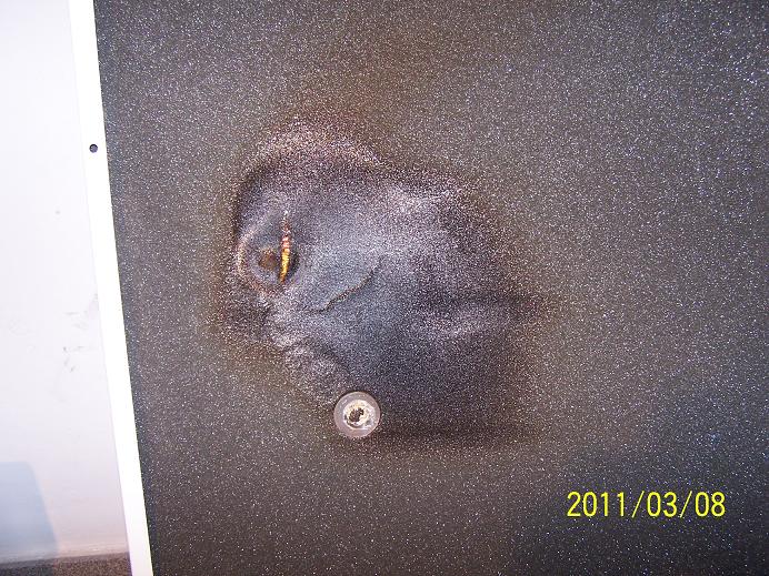

    Pozwoliłem sobie napisać tutaj ponieważ niewykluczone, iż będę zmuszony zakupić nowy kocioł gazowy na skutek awarii jakiej doznał mój obecny kocioł marki Ferroli Econcept 25A.jest to kocioł jednofunkcyjny, kondensacyjny z zamkniętą komorą spalania współpracujący ze zbiornikiem wody użytkowej 250 litrów.
    Jest na elektrodzie troche fachowców imoze ktos będzie mógł mi pomóc. Otóż mój kocioł po 4 latach eksploatacji uległ, w moje ocenie, całkowitemu zniszczeniu. Otóż w nocy z 8-9 marca przestał pracować. Okazało się, iż uszkodzony, przepalony i stopiony został wymiennik ciepła. Palniki stopiły obudowę z aluminium, uszkodziły okablowanie, interfejs wyświetlacza. Płomienie w mojej ocenie wydostały się z obudowy(dekla) zamkniętej komory i wypaliły nawet gąbkę wytłumiającą obudowy zewnętrznej kotła. W mojej ocenie przedmiotowy kocioł nie jest urządzeniem bezpiecznym. Serwisant Ferroli nie był w stanie jednoznacznie stwierdzić przyczyny tej eksplozji. Stwierdził jedyni, iż nie zadziałał elektronika gdyż powinna ona odłączyć dopływ gazu, co uchroniłoby kocioł od tak dużych uszkodzeń.
    Zaznaczam, iż kocioł przed sezonem był przeglądany tj. Czyszczony (myty i płukany) był wymiennik ciepła przez serwisanta.
    Proszę, o Państwa zdanie jaka mogła być przyczyna takiej awarii. Próbuje załadować jakies zdjęcia.
    Oto zdjęcie wypalonego wymiennika, widoczne elektrody (też spalone)

    Oto wypalona gąbka, na zewnętrznej obudowie
    • Kocioł kondensacyjny, zamknieta komora spalania ferroli econcept - awaria Ferroli2.JPG (119.92 KB) Musisz być zalogowany, aby pobrać ten załącznik.

    A to z kolei dekiel zamykający komorę spalania, ogień prawdopodobnie wydostał się wziernikiem. Piec się wyłączył chyba na skutek przepalenia kabla sondy kominowej.Inaczej w mojej ocenie mógłby spowodować pożar.

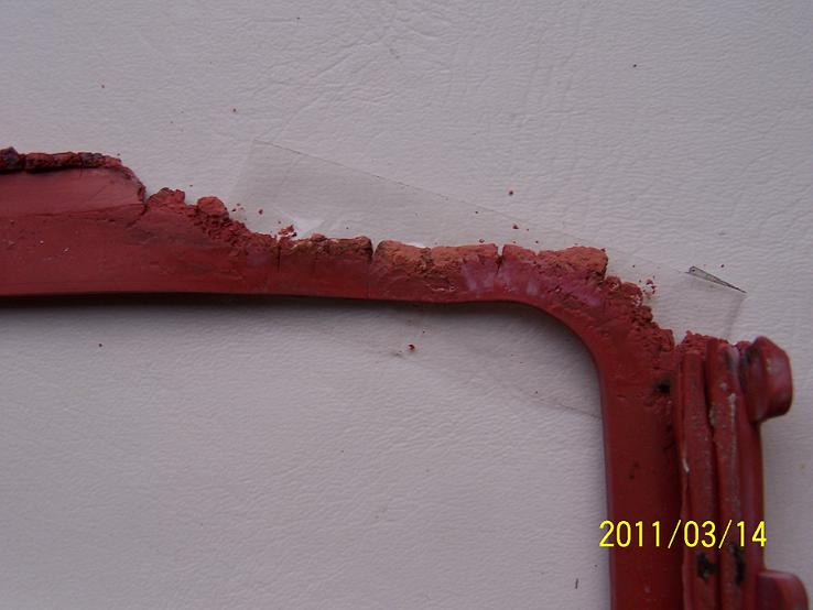

    Nie sądzę, płomień wydostał się pod uszczelką. Uszczelka była instalowana przez serwisanta po przeglądzie kotła, była wręcz wklejona na silikon - jak stwierdził serwisant. Uszczelka po zdjęciu , jest tylko nadpalona , po złożeniu jej składa się w całość także trzymała. Uszczelka została rozerwana przez serwisanta, przy demontażu płyty palnika, płomień stopił komorę spalania w okolicy wziernika a cała komora spalania jest zdeformowana - musiało dojść do eksplozji .

    zanieczyszczony odpływ kondensatu i/lub uszkodzenie uszczelki palnika.
    Każdy producent zabezpiecza się przed takimi wydarzeniami pisząc że uszczelkę należy wymienić przy każdym demontażu palnika.
    Na chłopski rozum jeżeli została rozerwana należałoby ją wymienić, może nie doszłoby do takich uszkodzeń.

    Jak się sprawa zakończyła? Uszczelka na pewno nie puściła. daję fotkę uszczelkę można złożyć w całość.rozerwał ja jedynie serwisant przy montażu.
    • Kocioł kondensacyjny, zamknieta komora spalania ferroli econcept - awaria Uszczelka2.JPG (49.06 KB) Musisz być zalogowany, aby pobrać ten załącznik.
    • Kocioł kondensacyjny, zamknieta komora spalania ferroli econcept - awaria Uszczelka.JPG (47.88 KB) Musisz być zalogowany, aby pobrać ten załącznik.

    To nie wina uszczelki lecz zanieczyszczony wymiennik a uszczelka została wypalona. W tym kotle palnik jest od góry a czujniki poniżej palnika. Płomień palnika dogrzewa komorę do temp. topnienia aluminium z którego wykonane są osłony wymiennika. Jeżeli był serwisant to nie wyczścił dokładnie wymiennika i nie było przepływu spalin do komina,więc taki efekt. Takie przypadki bywają wówczas gdy powietrze do spalania zasysane jest z szachtu kominowego w którym są pozostałości zapraw budowlanych i innych zanieczyszczeń ponieważ taki kocioł przcuje jak odkurzacz i w połączeniu z kondensatem i z płomieniem palnika tworzy na wymienniku idealnie wypaloną zaprawę. Taki wymiennik można naprawić wymienijąc płytę czołową i izolację od środka. Wziernik raczej nie konieczny pod warunkiem rewizji komory wraz z wymianą uszczelki raz do roku.
    Koszt takiej naprawy to ok. 350 PLN. KOszt nowego wymiennika to ok. 2700 PLN.
    Mógł ulec awarii wentylator to koszt ok 600PLN. Czyli naprawa tańsza od nowego kotła.

    Wielkie dzięki za odpowiedź, w takim razie serwis był nierzetelny, wydaje się że powinni pokryć całość kosztów naprawy, a proponują mi 50% rabatu na części. Koszt naprawy z robocizną będzie w mojej ocenie ok. 3,5- 4 tys. serwisant w protokole napisał że uszkodzeniu uległ:
    1wymiennik ciepła
    2palnik (został zdeformowany od wybuchu chyba)
    3.okablowanie
    4.dekiel komory spalania
    5. pokrywa zewnętrzna ( spalona gąbka )
    taki kocioł na allegro nowy znalazłem za 2200, tylko już boje się ferroli
