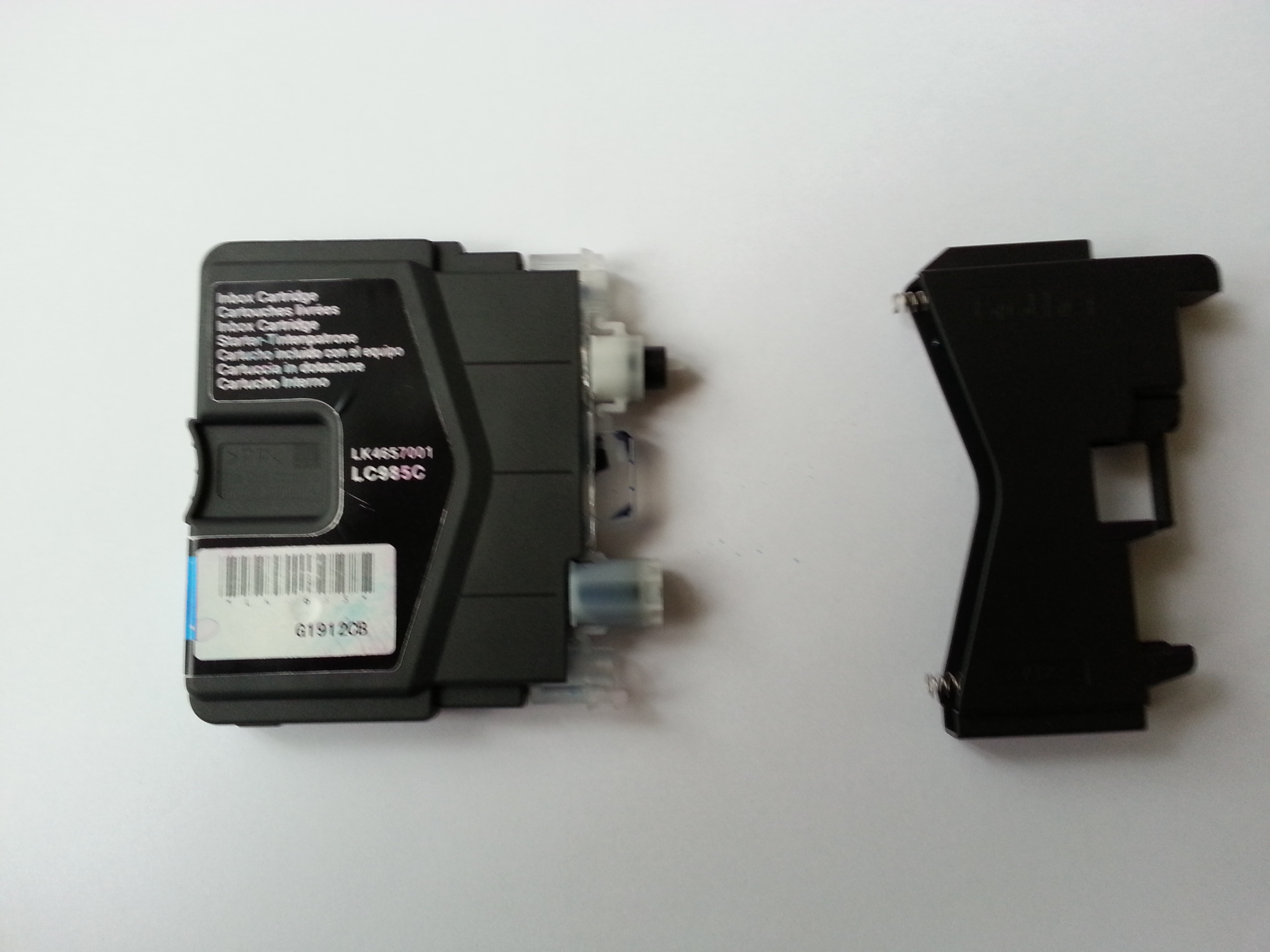

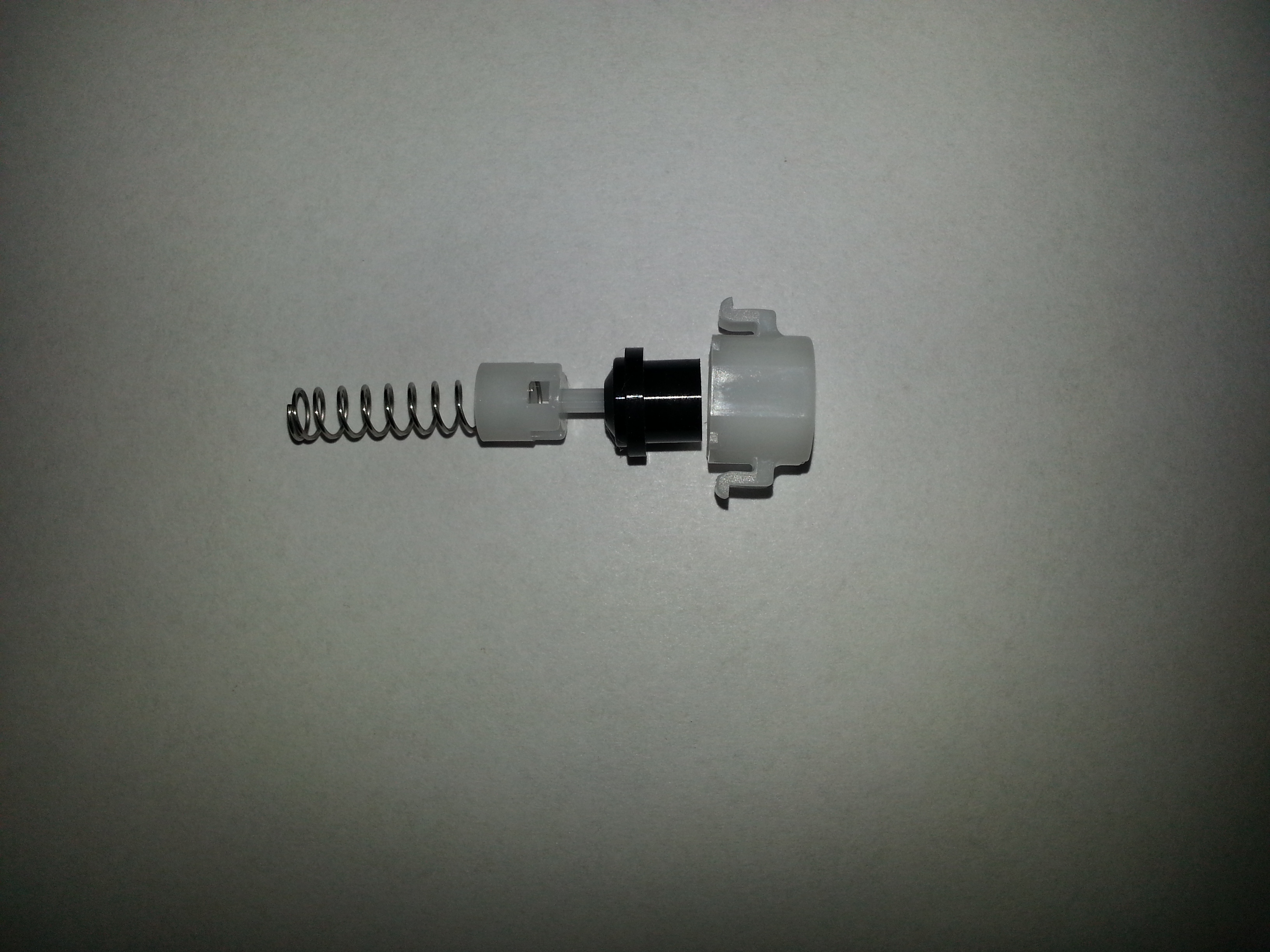

    Foto w kolejności:
    - Kieszeń wersja portable :)
    - Demontaż osłony ze sprężynkami
    - Zamocowanie kartridża do kieszeni i odessanie starego tuszu - odpowietrznik wciśnięty = otwarty
    - Napełnienie tuszem - kolor ok. 11 ml i odessanie 1 ml aby nie było powietrza przy ujściu. Również dpowietrznik wciśnięty = otwarty
    - Demontaż odpowietrznika i jego przeczyszczenie - kartridż ustawiony zaworami w dół aby tusz spłynął z kanału odpowietrzającego
    - powtórny montaż całości
    Czas jaki należy poświęcić to ok. 10 minut.

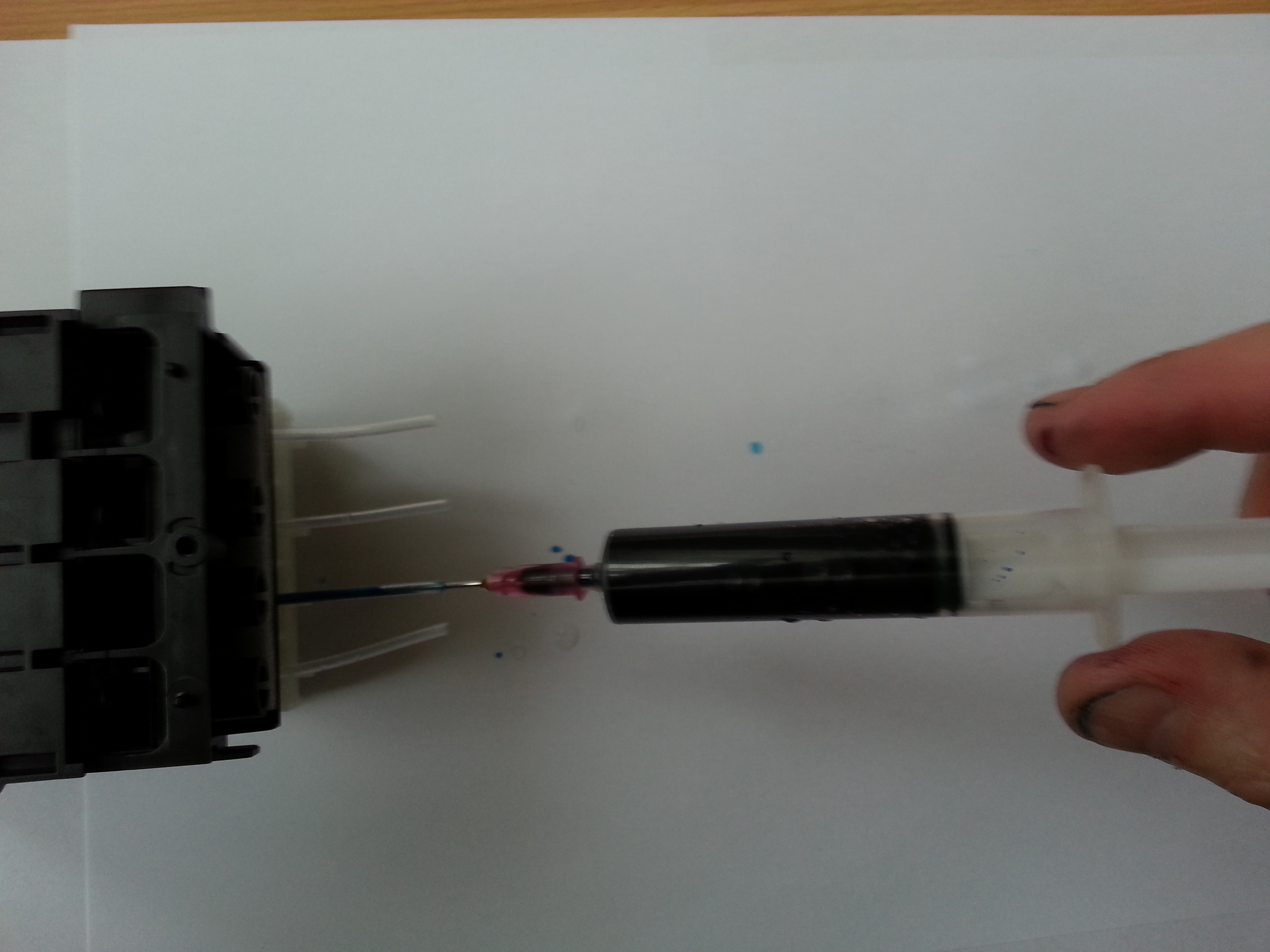

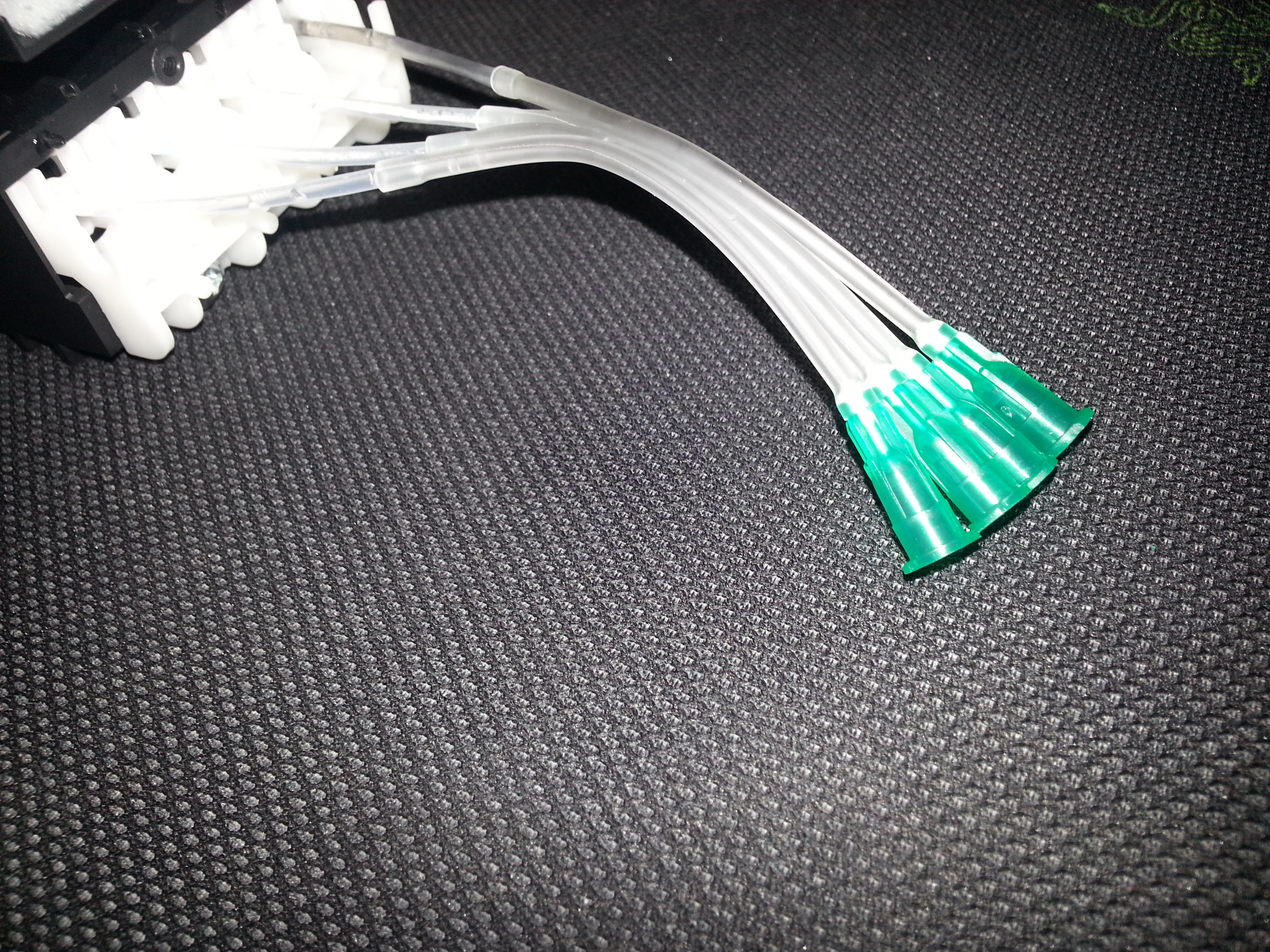

  • #9 12314193
    djdavemix
    Posty: 16
    Ocena: 2

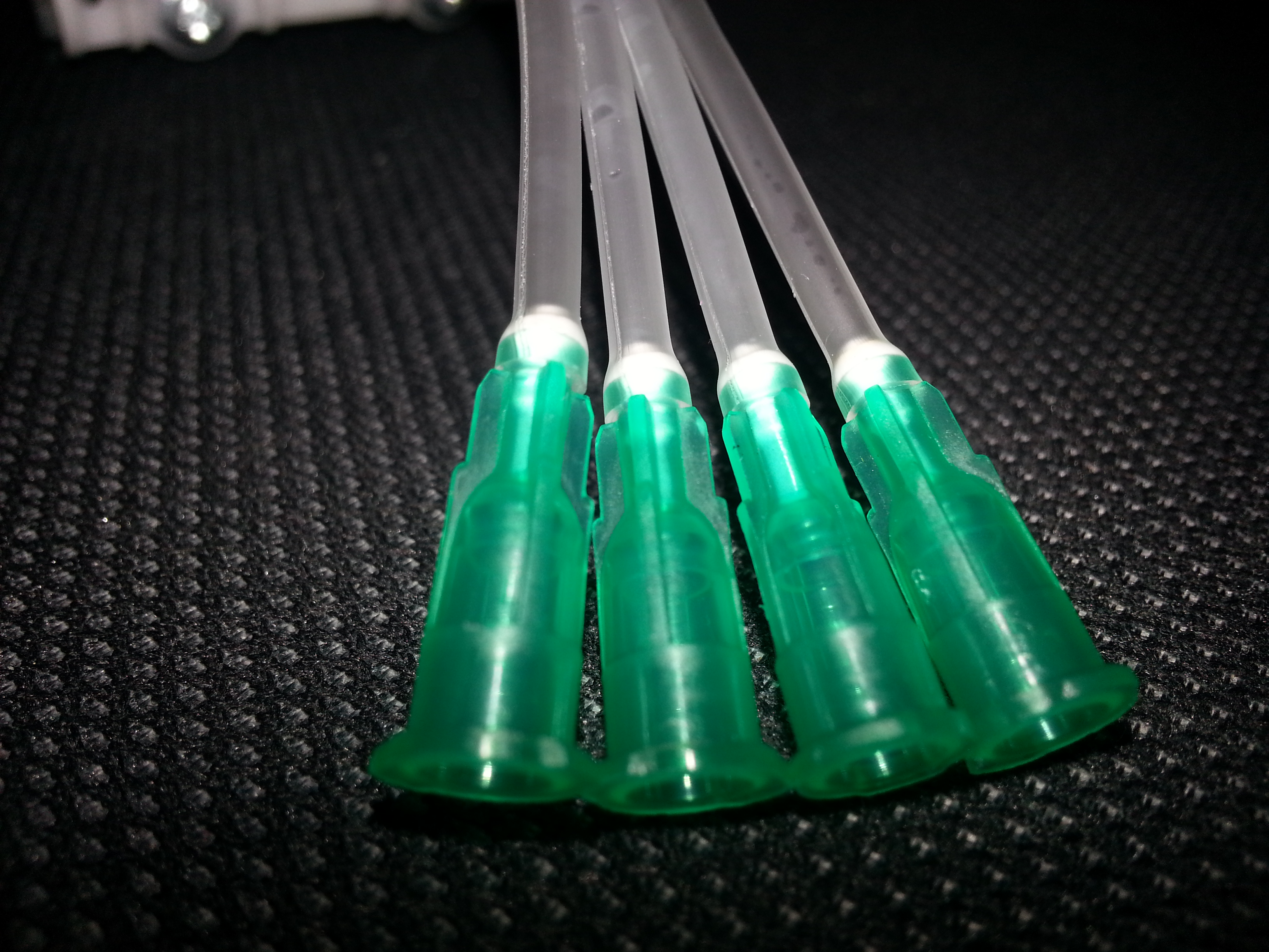

    Update:
    Zmodernizowałem trochę kieszeń do uzupełniania tuszem.
    Zamówiłem jednocześnie kartridże firmy Modecom LC985. Budowa prawie jak oryginalne z tym że są o zwiększonej pojemności.
    Weżyki zapożyczyłem z pozostałych elementów po CISS, który się nie sprawdził.
    Wymagane 4 strzykawki, totez ja nie muszę myć zestawu po użyciu pojedynczego koloru. Kolorki zużywają się u mnie prawie równomiernie - kończy się jeden kolor a za chwilę kolejne.
    Uzupełniając umiejętnie - czarny ok. 9,5ml i kolor ok. 8,5ml - nie jesteśmy zmuszani do rozbierania kartridża jak podałem w poście powyżej. Nic nie powinno uciekać przez odpowietrznik, jeśli już to znikome ilości tuszu z pęcherzykami powietrza.

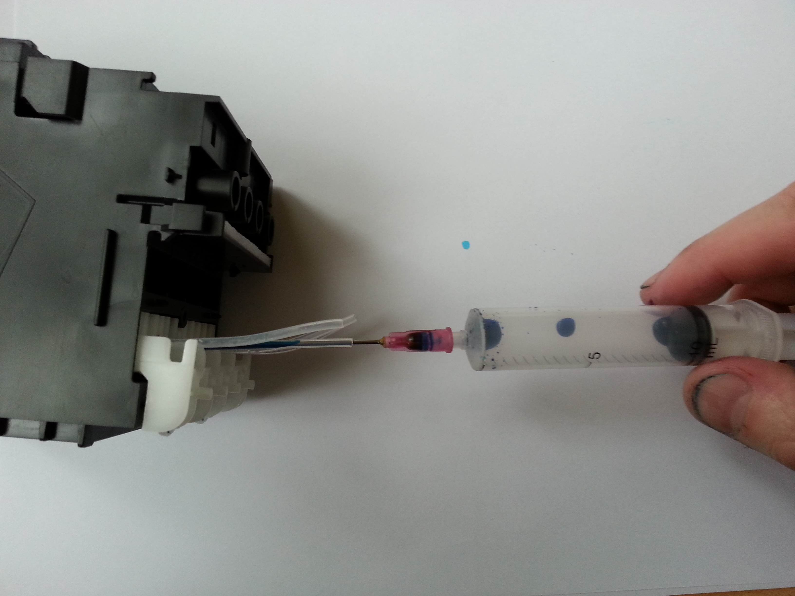

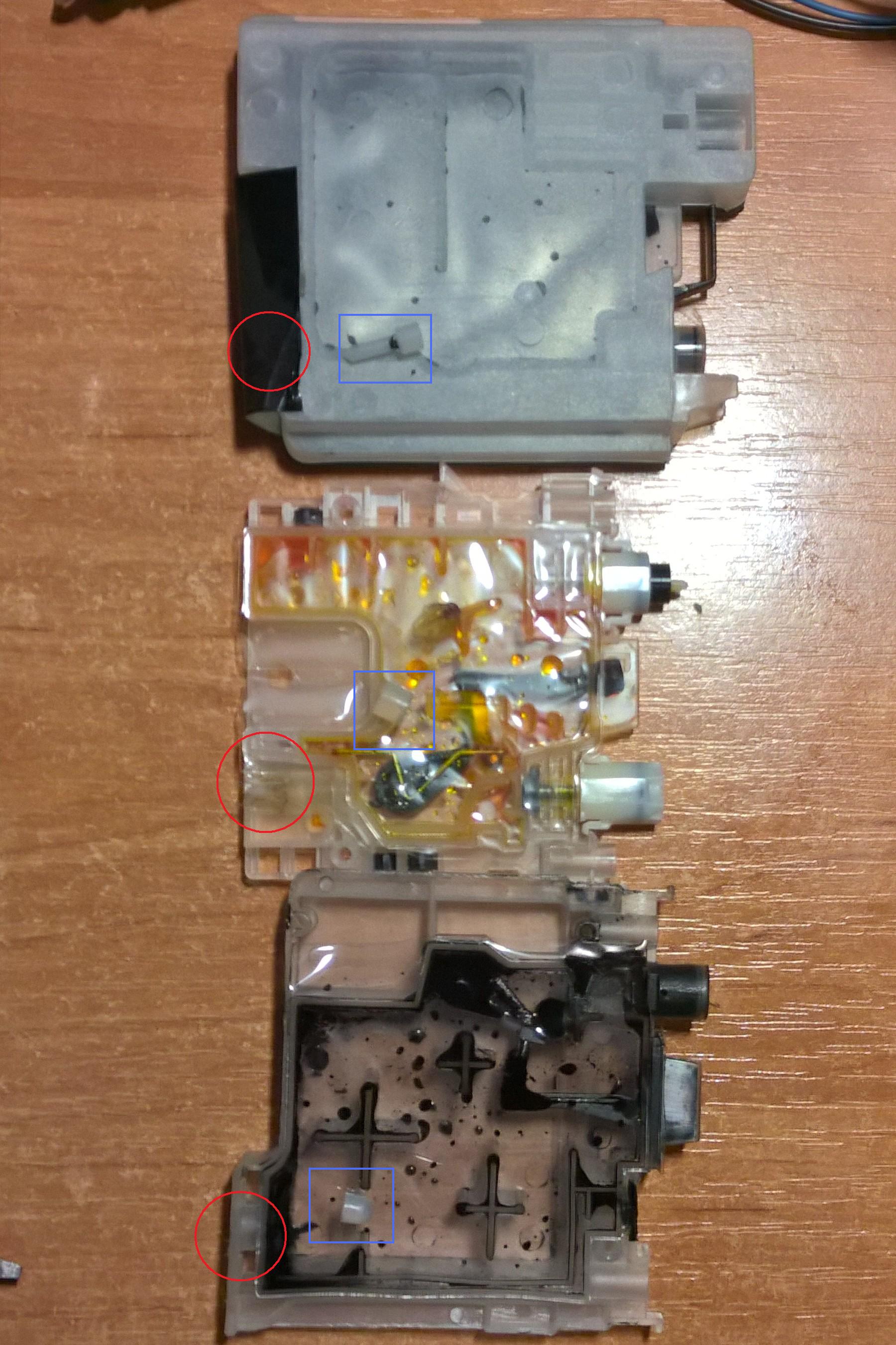

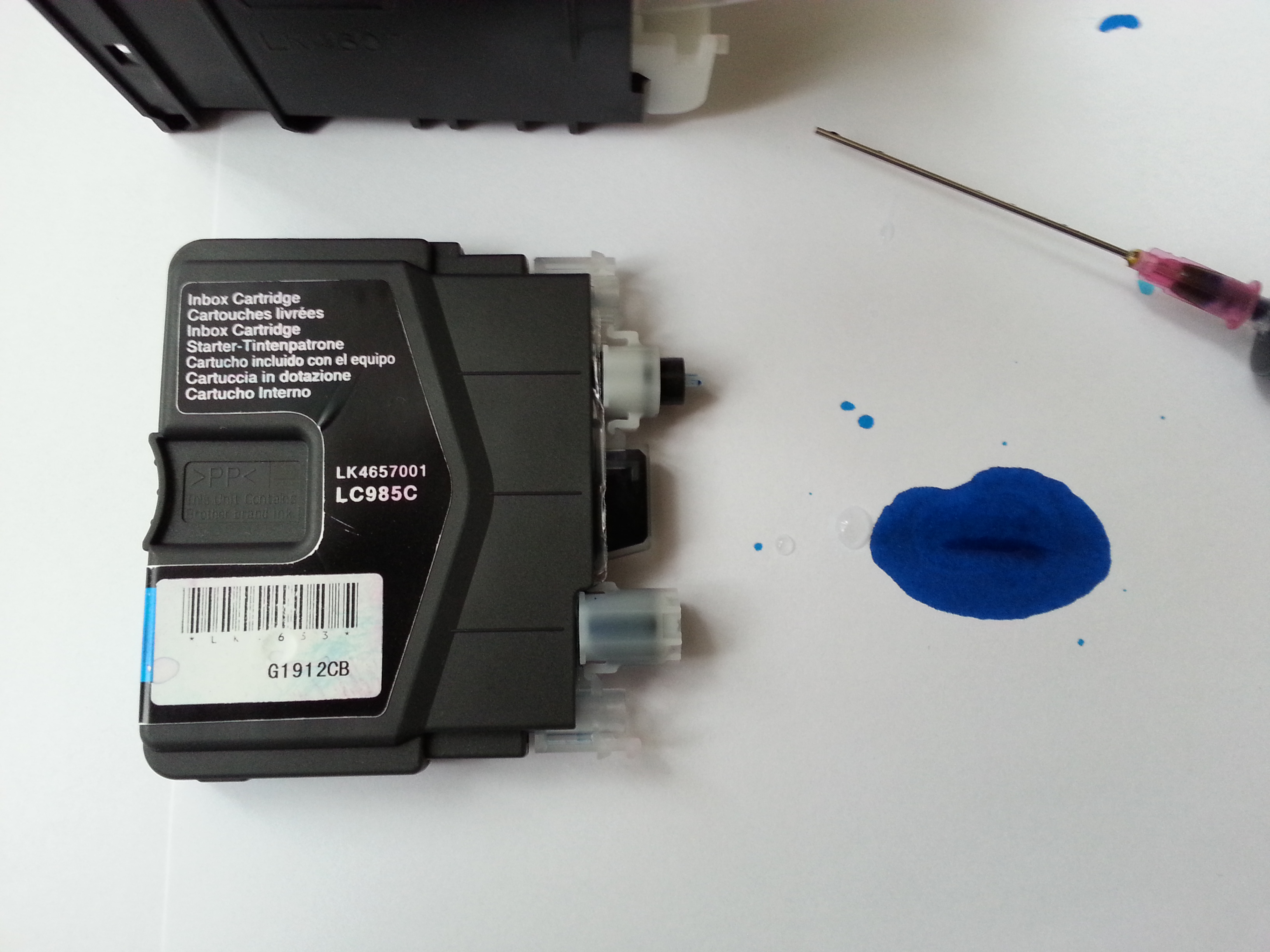

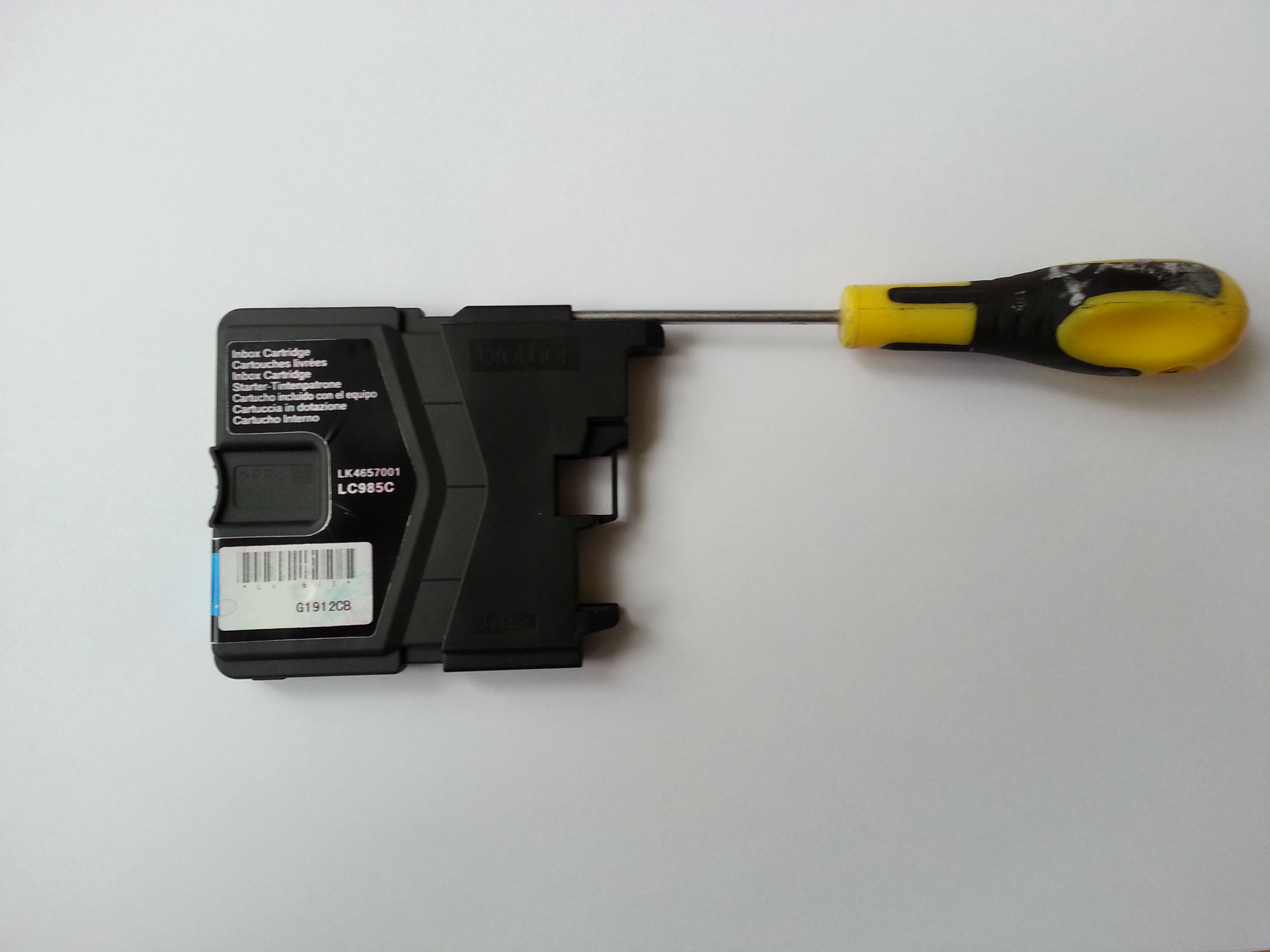

  • #10 17780877
    ryber
    Posty: 55
    Pomógł: 4
    Ocena: 27

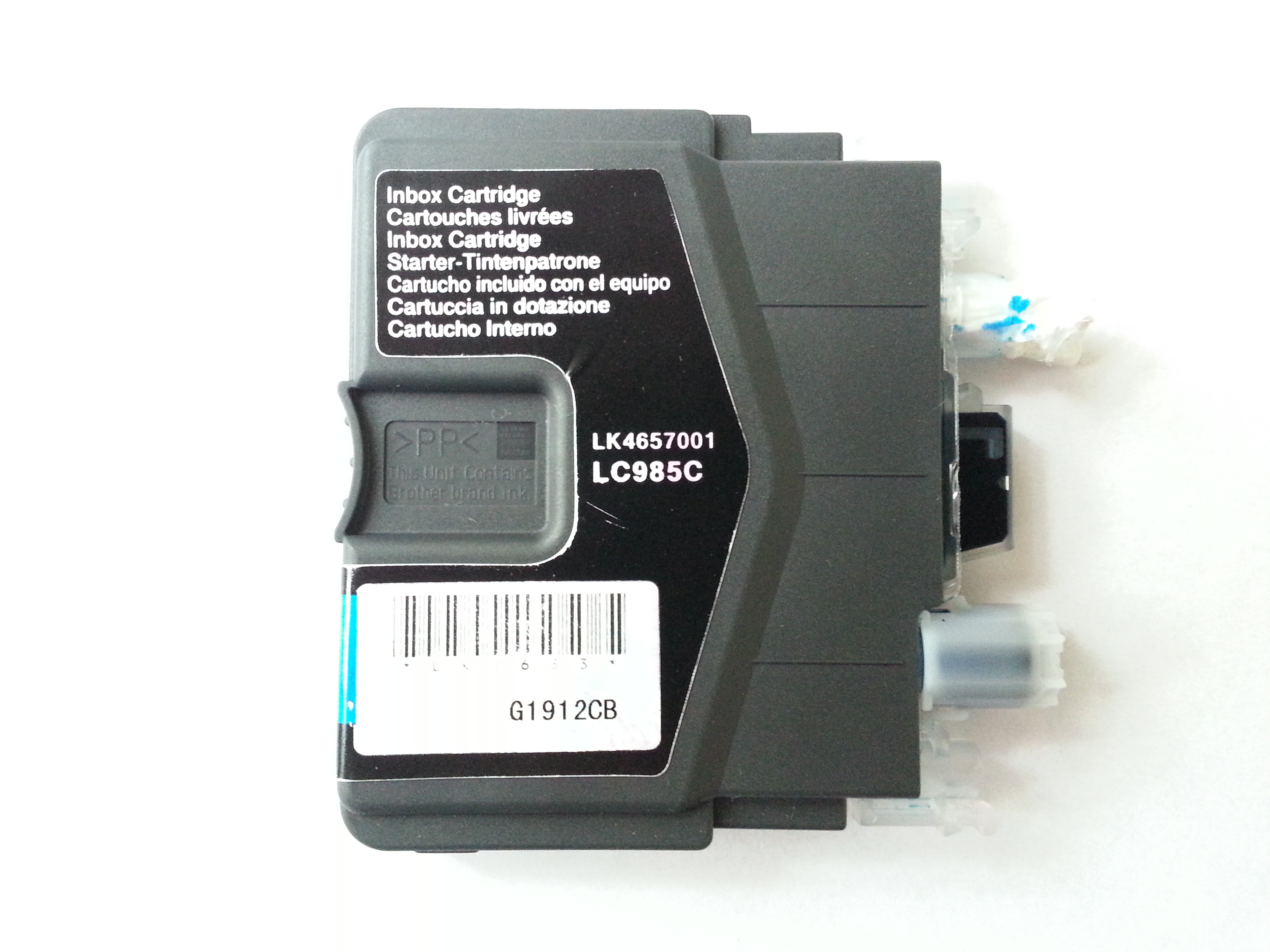

    Myślę, że może się to komuś przydać, tak jak mnie. Musiałem na już wydrukować dokument a tu jak zwykle w takich przypadkach skończył się czarny tusz. Nigdy nie bawiłem się w napełnianie, nowy tusz to koszt kilku złotych, ale byłem w przymusie. Zajrzałem jak to robią inni i zwątpiłem. Pomyślałem< że to nie może być tak strasznie to skomplikowane. Rozebrałem stary kartridż ( potem jeszcze kilka) i okazało się że w każdym jest otwór do napełniania (w czerwonym kółku)zaślepiony koreczkiem silikonowym(niebieski kwadrat). Tak więc napełnienie było banalnie proste za pomocą strzykawki z igłą. Na zdjęciu są trzy tusze różnych firm (środkowy to oryginał). Myślę, że jedynie górny może sprawić, bo ma koreczek bardzo cienki. Natomiast oryginał Innobelli (ten środkowy jego napełniłem) nie ma dostępu do otworu trzeba się przebić przez zewnętrzną obudowę wiertłem lub szpikulcem, i napełnić wciskając górny zawór odpowietrzający.
    • Jak uzupełnić tusz w Brother DCP-J125 z zamiennikiem Active Jet? KartrBroDCP.jpg (597.48 KB) Musisz być zalogowany, aby pobrać ten załącznik.
