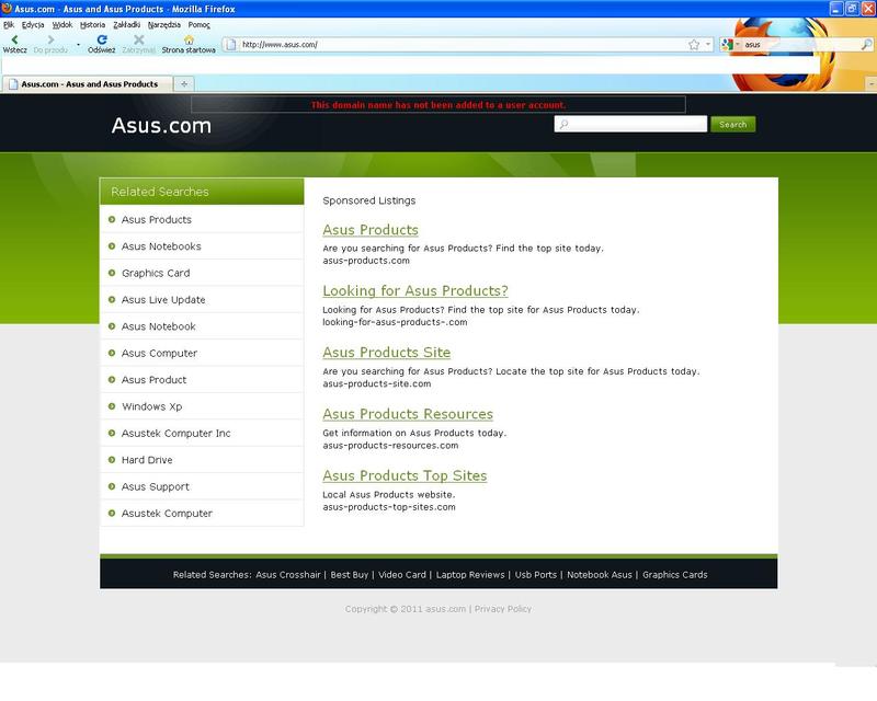

    Mam problem z wejściem na stronę www.asus.com, przez internet od dostawcy Netia SA (8mb), gdy na nią wchodzę, dzieje się tak, jak by mnie przekierowywało na jakąś inną stronę (reklamę).
    Na samej górze jest napisane na czerwono:
    "This domain name has not been added to a user account."
    A strona wygląda tak:
    Nie mogę wejść na strone asus.com przez Netię, na innym działa.
    Wchodząc przez bramkę proxy działa, ale dalej się nie da już nic nacisnąć, przez internet od innego dostawcy działa normalnie. W czym jest problem?

    Z każdym linkiem tak jest do tej strony.
    DNS i wszystko inne mam automatycznie przypisane przez modem.

    Takich stron mam kilka u siebie, wydaje mi się że jakiś serwer padł.
    Sprawdź proszę poniższe adresy, czy u ciebie działają.

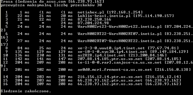

    W konsoli CMD uruchom komendę:
    tracert asus.com
    i pokaż screen z wyniku.

    Jak włączę proxy w Mozilla Firefox, to strona asus działa, a linki wyżej nie działają z proxy i normalnie.
    Tracert asus.com

    trasa wygląda jednak zupełnie inaczej niż u kolegi wyżej:
    Tracing route to a1983.b.akamai.net [92.122.212.51]
    over a maximum of 30 hops:
      1    22 ms    54 ms    59 ms  89-78-176-1.dynamic.chello.pl [89.78.176.1]
      2    39 ms    43 ms     8 ms  89-75-10-65.dynamic.chello.pl [89.75.10.65]
      3    43 ms    45 ms    43 ms  84.116.252.85
      4    49 ms    70 ms    78 ms  84.116.252.209
      5    98 ms    57 ms    55 ms  84.116.134.189
      6    51 ms    43 ms    58 ms  de-fra01a-ri2-xe-0-2-0.aorta.net [213.46.179.110
      7    69 ms    78 ms    81 ms  decix-fra5.netarch.akamai.com [80.81.192.168]
      8    95 ms    42 ms    46 ms  a92-122-212-51.deploy.akamaitechnologies.com [92
    .122.212.51]
    Tak samo rozwiązanie DNS jest inne. Sugerowałbym więc zmianę.

    Spróbuj na DNS googli--->
    8.8.8.8
    8.8.4.4

    To chyba wina z ich strony (asus), wczoraj rano działała pierwsza strona, jak wybrałem region, to znowu wyskoczyło te okno, teraz działa normalnie.
