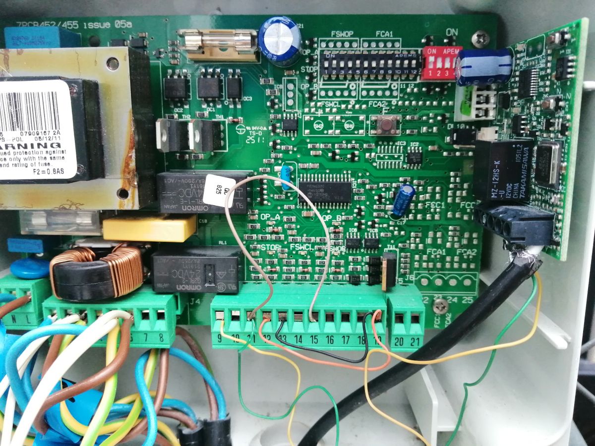

    Podłączam się pod ten temat bo również mam problem z programowaniem i potrzebuję pomocy.
    Po podłączeniu zasilania, napędów i ustawieniu przekaźników nie mogę zaprogramować centralki za pomocą przycisku F. Po naciśnięciu włącza się lampa DL10 ale nie mruga i brama się nie otwiera.... Przy dłuższym przytrzymaniu przycisku również nie wchodzi w tryb programowania zaawansowanego. Faac 414 i centralka 452 MPS - brak kondensatorów a uszkodzenie centralki?
    Dodam że podłączenie bez czujek. W związku z powyższym zworka tylko na pkt 12 i 13 oraz 19. Pilot udało się zaprogramować.
    Gdzie popełniam błąd? [url=https://obrazki.elektroda.pl/9961454900_1637432553.jpg][img]

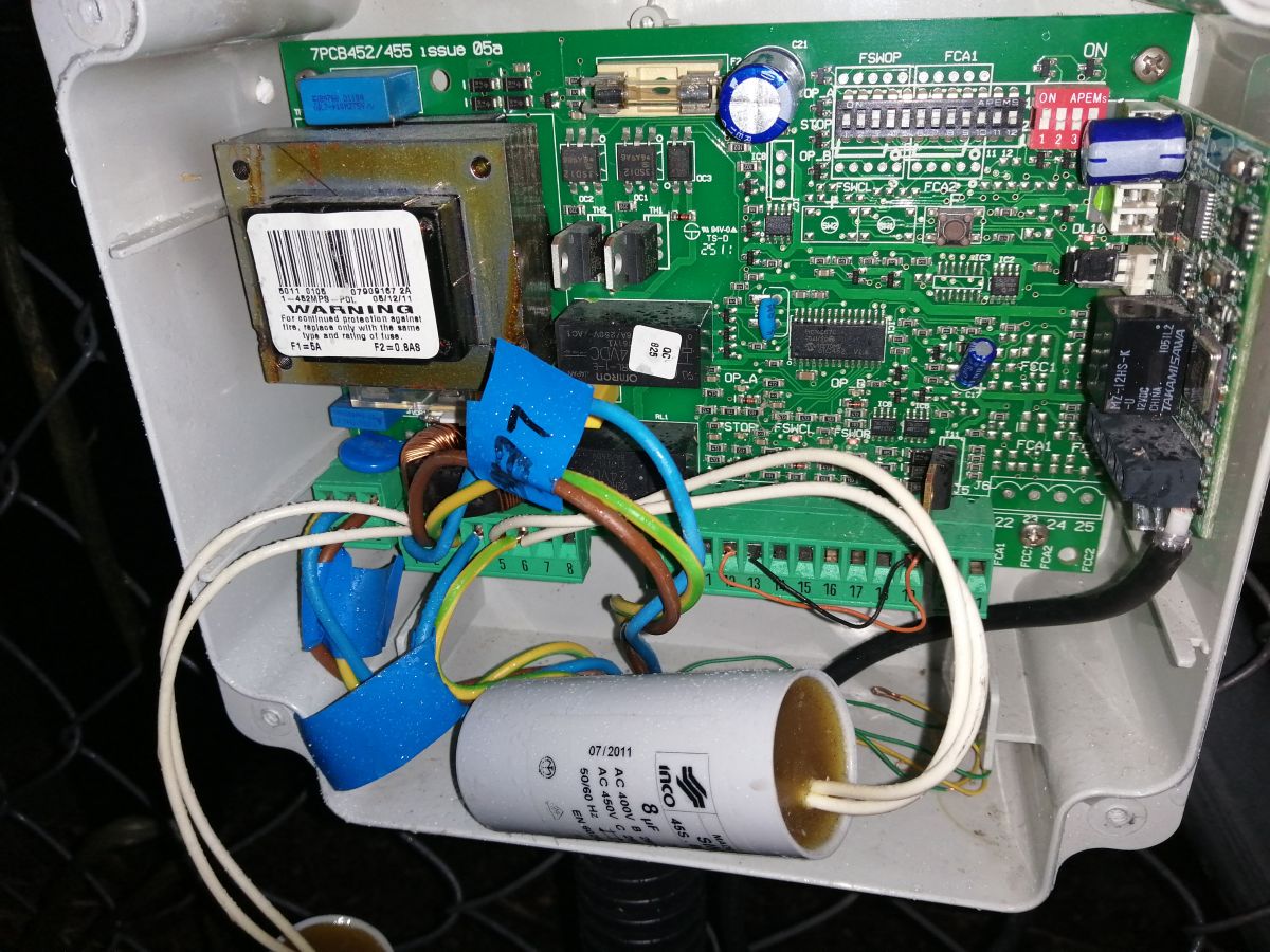

    Ale mam teraz dalej problem. Wchodzi mi w tryb programowania. wciskam przycisk F.
    Brama zaczyna się prawidłowo otwierać. Moc otwierania jest OK ale nie moge podac sygnału OPEN A i zatrzymać otwierania.
    Pilot sie prawidłowo zaprogramował.
    Co może być przyczyną, coś źle podłączyłem?
    W załączeniu zdjęcie podłączenia,
