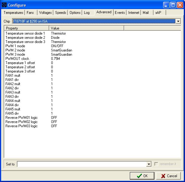

  • #13 9372333
    Tomeksup
    Posty: 495
    Pomógł: 6
    Ocena: 65
    Po wejściu w zakładkę advanced mam do wyboru:
    -geforce video card
    -IT8718F
    -IT8718F
    -HD0
    -nvidia video card
    przypuszczam, że to ten chip
    obraz IT8718F
    smart fan control CPU - brak automatycznej regulacji obrotów przez płytę główną
  • #14 9373438
    wlw_wl
    Posty: 4327
    Pomógł: 208
    Ocena: 148
    Co masz do wyboru po kliknięciu na Value przy PWM 1 mode?
  • #15 9375742
    Tomeksup
    Posty: 495
    Pomógł: 6
    Ocena: 65
    Mam do wyboru:
    -on/off
    -software controlled
    -smart guardian
    -on/off
    on/off jest dwa razy
  • #16 9375758
    wlw_wl
    Posty: 4327
    Pomógł: 208
    Ocena: 148
    Czyli program nie daje możliwości zmiany obsługi złącza 4-pin.
    Spróbuj zmienić na "Software controlled" i zobacz, czy możesz ręcznie zmienić jego prędkość.
    Jeśli nie znajdziesz opcji w BIOSie, coś jak "PWM Mode: [PWM | Voltage]" to nie ma takiej możliwości i musisz zmienić wentylator na 4-pinowy.
  • #17 9375915
    Tomeksup
    Posty: 495
    Pomógł: 6
    Ocena: 65
    Po zmianie na software controlled i wciśnięciu remember it oraz ok nie ma żadnej zmiany. Nie widzę pola do zmiany ustawień prędkości.
    Co oznacza "fan mult" ?
