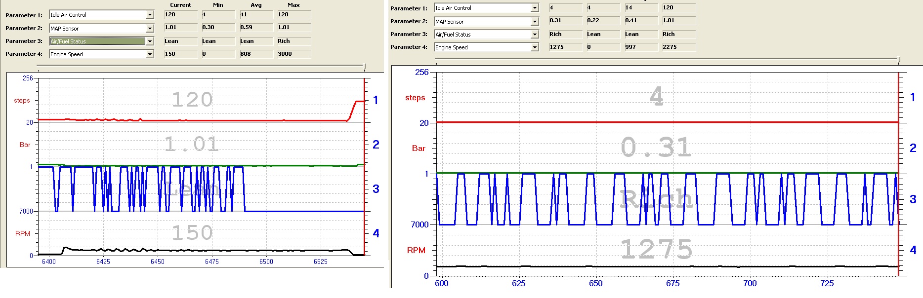

    Opel Astra F silnik 1,6 8V X16SZR + LPG.
    Podczas rozruchu na benzynie silnik zapala za pierwszym razem bez problemów, jednak pracuje niestabilnie i na wolnych obrotach potrafi zgasnąć.
    Przy większych obrotach także pracuje niestabilnie. Jeżeli zbyt wcześnie przełączę na LPG, przy wolnych obrotach silnik gaśnie i nie ma praktycznie możliwości jego ponownego odpalenia.
    Jeżeli silnik rozgrzeje się na benzynie i przełączam na LPG wtedy działa w miarę prawidłowo. Jednak przy dłuższej pracy na wolnych obrotach zapala się kontrolka silnika i gaśnie dopiero po ponownym rozruchu. Po rozgrzaniu zwiększają się też obroty silnika na biegu jałowym.
    Komputer wskazuje dwa błędy:
    0200 - Uszkodzenie w obwodzie wtryskiwacza
    0505 - Usterka w układzie regulacji obrotów biegu jałowego
    Czy spotkał się ktoś z podobnym problemem lub wie co może być tego przyczyną?

    Zrobiłem kilka pomiarów, przebieg z lewej obrazuje pracę na bardzo wolnych obrotach (na granicy zgaśnięcia), przebiegi po prawej stronie pokazują pracę silnika także na biegu jałowym ale na wyższych obrotach, silnik bardziej rozgrzany. Silnik cały czas pracował na benzynie.
    Nie wiem czy dokładnie o to chodziło Ci Motronic . Co jeszcze mógłbym sprawdzić aby zlokalizować problem?

    Program AutoScanner Opel Version 1.0.1.69

    Zrobiłem test EGR. Uruchomiłem silnik i przynajmniej na wykresach wartość zadana dla EGR i rzeczywista miały podobny przebieg. Na biegu jałowym wskazywana była wartość zero.
    Co do powietrza to sprawdziłem wężyki - są całe i na swoim miejscu;)
