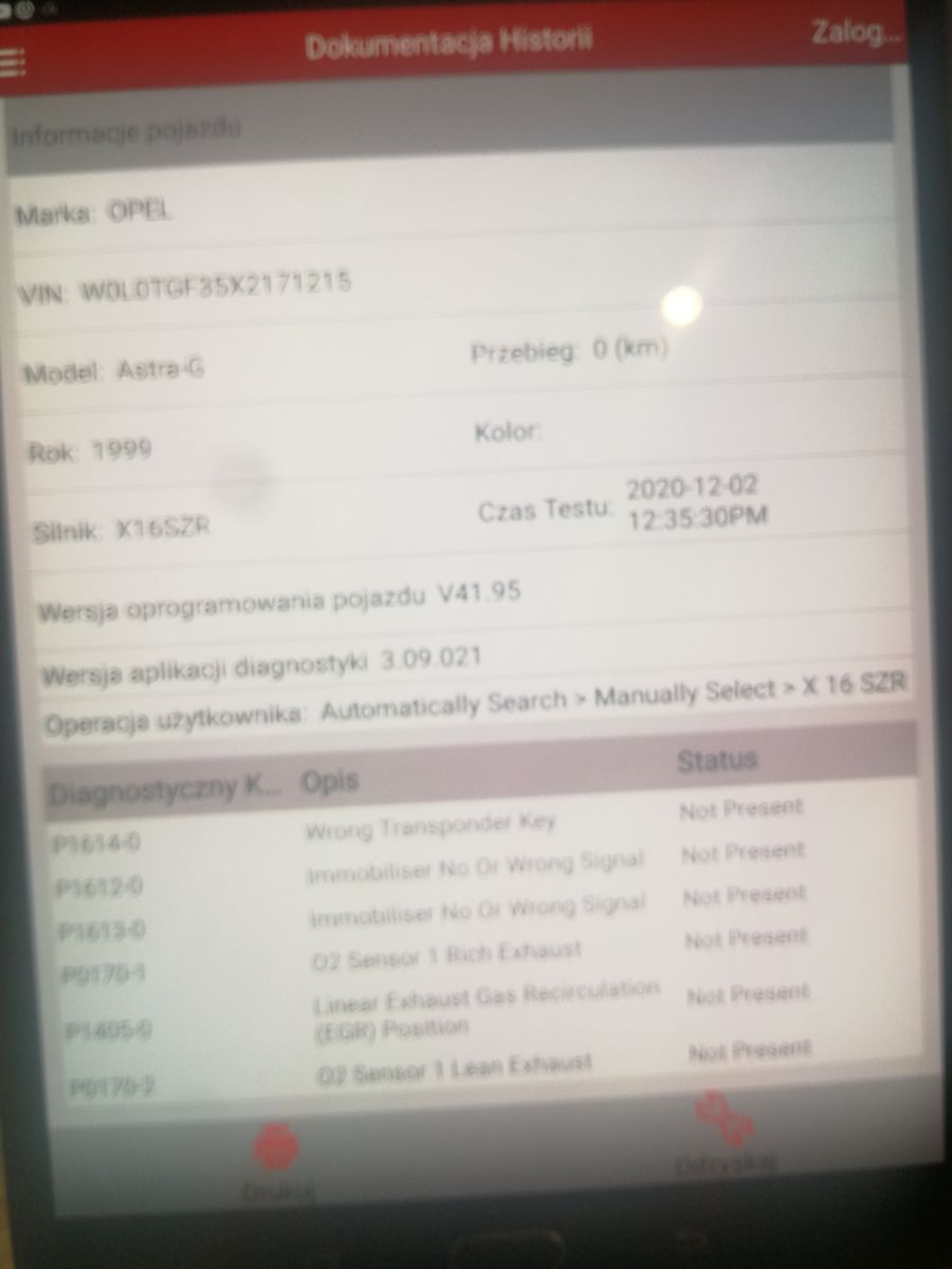

    Witam wszystkich dzisiaj zaprowadziłem auto do gazownika ponoć nie było masy na instalacje i auto nie chodziło na gazie gdzie jak jeździłem normalnie to było okey coś tam niby zrobił itd. Skasował 120zl za poprowadzenie 2 kabli coś tam zrobił przy przełączniku. I wyregulował gaz. Mianowicie powiedział że coś jest z egr i czujnikiem temperatury. Nie znam się.. Auto na zimnym czy rozgrzanym nadal faluje na obrotach i szarpie raz jest okey a jak ruszę to przerywa. Z tego co mam fotę z błędami trochę słabej jakości może coś widać. Opel Astra G 1.6 V8 99r. z LPG - niestabilne obroty, gaśnięcie na benzynie, kontrolka check engine

    Mam identyczny silnik w jednym z opli i też czasami zaświeca się kontrolka MIL ale wtedy mam zapisany błąd w przerwie obwodu wtryskiwacza przy jeździe na gazie a u Ciebie nie ma tego błędu jedynie od sondy lambda lecz jest to błąd nieobecny jednakże może być przyczyną szarpania silnika. Co do poduszki powietrznej- pod fotelem masz kostkę z przewodami. Najlepiej odepnij akumulator (lepiej tak zrobić jak się grzebie w instalacji poduszek nawet jak kluczyk stacyjki na off) i zobacz do tej kostki. Rozepnij jak masz izopropanol czy podobny środek do czyszczenia elektryki to psiknij tam, zepnij kostkę i możliwe że pomoże. U mnie w aucie pomaga . Masz poduszkę w fotelu? Możliwe że nie bo masz kombi ale do napinacza pasa też idą przewody i powodują świecenie kontrolki poduszki kiedy instalacja niesprawna

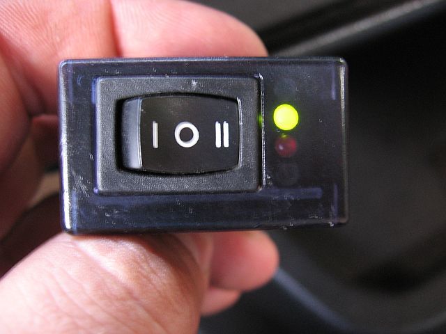

    Opel Astra G 1.6 V8 99r. z LPG - niestabilne obroty, gaśnięcie na benzynie, kontrolka check engine to jest właśnie ten przełącznik który mam w pozycji lewej na pierwszym jest odpalanie na paliwie kontrolka czerwona się pali jeżeli wezmę na środkowy odpalam na paliwie czy na gazie automatycznie chyba na razie dam na na trzecią pozycję pali się kontrolka czerwona po przegazowaniu automatycznie przełącza się na gaz pali się zielone jakiś czas temu zapala mi się druga kontrolka pod zieloną czyli czerwona i mam to pytanie czy to kurka w ogóle pokazuje jakoś rezerwę skoro w butli jest wskaźnik rozwalony tzn zawieszony.

    jak jest zawieszony to nie pokazuje, bo we wskazówce w butli jest magnesik a w szybce jest wkręcony czujnik magnetyczny który się załącza tym magnesikiem i zaświeca się czerwona dioda, trzeba zdjąć szybkę z czujnikiem i wyczyścić to, natyknąć wskazówkę na bolczyk w szybce i sprawnym ruchem wsadzić całość na swoje miejsce tak żeby zdążyć nim wyskoczy wskazówka - jest to do zrobienia :)

    Ciężko to wyregulować przy zbiorniku w kole zapasowym. U mnie jest tak że zatankuje do pełna i pokazuje czerwona dioda jak rezerwę, przejadę około 60 km dioda zaczyna gasnąć ale jak przyhamuję zapala się i gaśnie . Po około 200 km zaświeca się jak przyspieszam i tak do około 300 km jeżdżę i tankuje . jak miałem inne auto i zbiornik stojący to można było lepiej ustawić - pływak na dłuższym ramieniu był . Z tym za dużo nie podziałasz. W sekwencji LPG można sobie wyskalować jak się chce wpisując napięcie przy poszczególnych stanach zbiornika a tutaj na kontaktronie jest zaświeć -zgaś kontrolkę rezerwy
    Co do przełącznika są trzy pozycje
    I- odpala na benzynie i cały czas pracuje na benzynie
    środkowa- odpala bezpośrednio z gazu
    II- Odpala na benzynie i po przegazowaniu przełącza się na gaz
