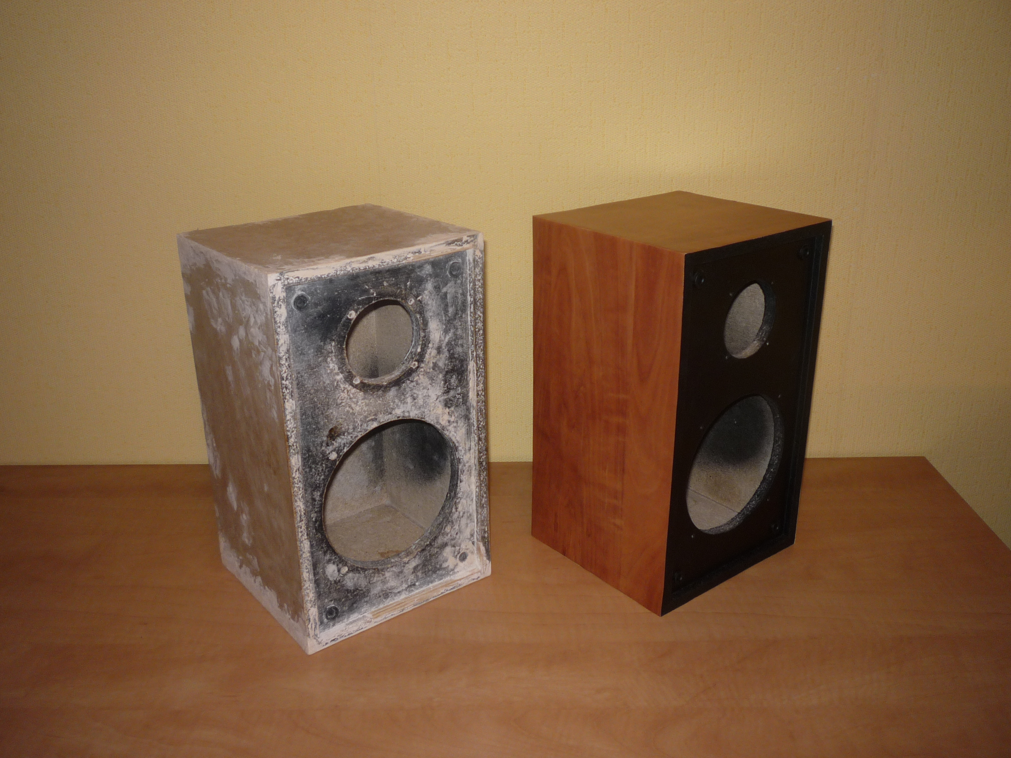

    Zamierzam naprawić te kolumienki w temacie, mają one 15 W i 8 ohm.
    Jest dwudrożna, siedzą w niej GDN 16/12 i GDW 9/15/2 odchodzący od gdn kondensatorem. Mają służyć jako monitorki do komputera. Jedna kolumna sprawna tylko ma lekko rozerwaną membranę w wysokotonowym (około 1cm) i w niskotonowym oczywiście sypie się zawieszenie. Natomiast w drugiej kolumnie nie ma śladu po membranach :P, ale wszystko działa, także kwestia dobrego zamontowania membran. Wygłuszenie w dobrym stanie. Przedstawię teraz fotki na razie 1 kolumny w gorszym stanie (tę lepszą będę miał za parę dni).

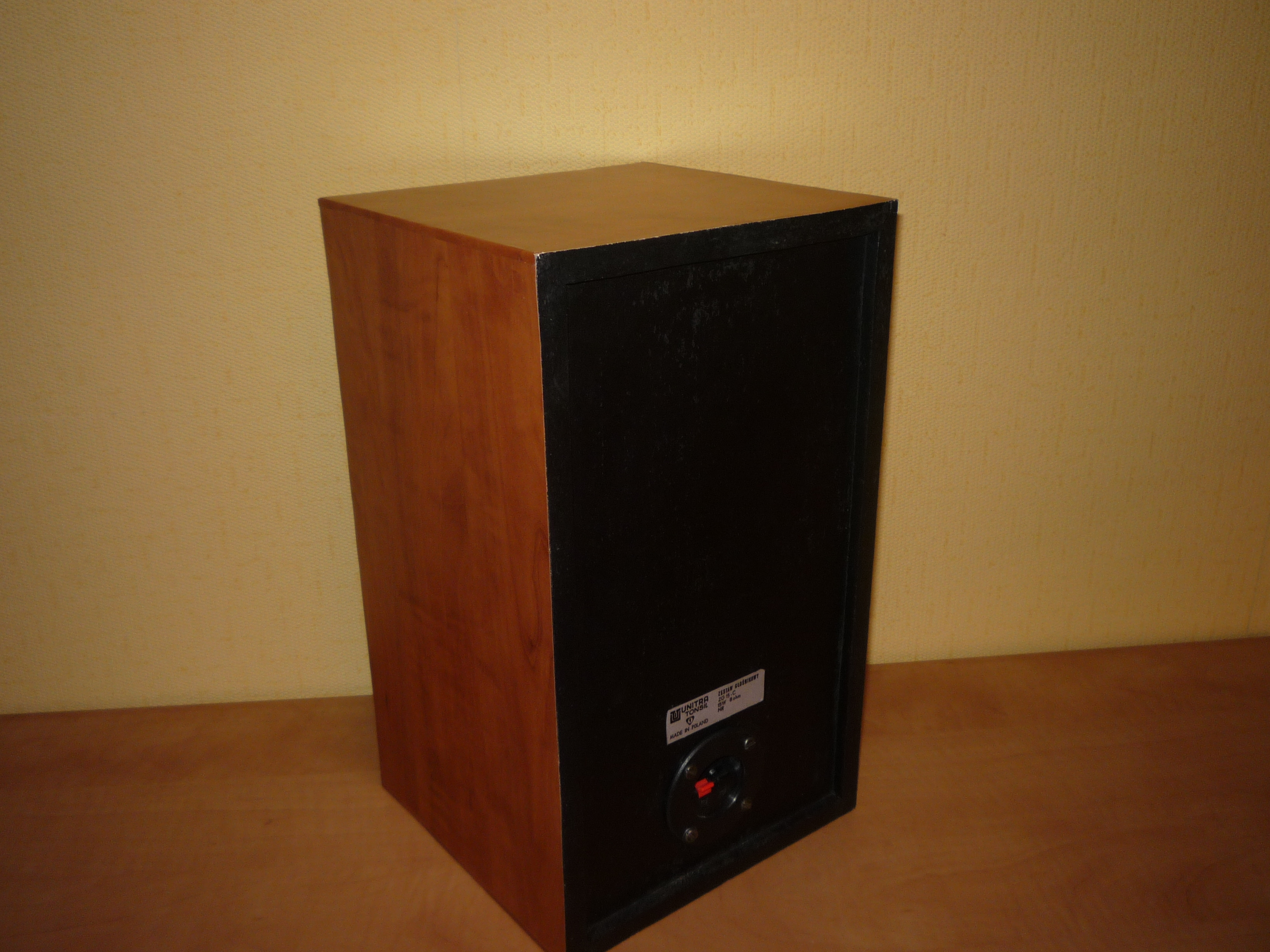

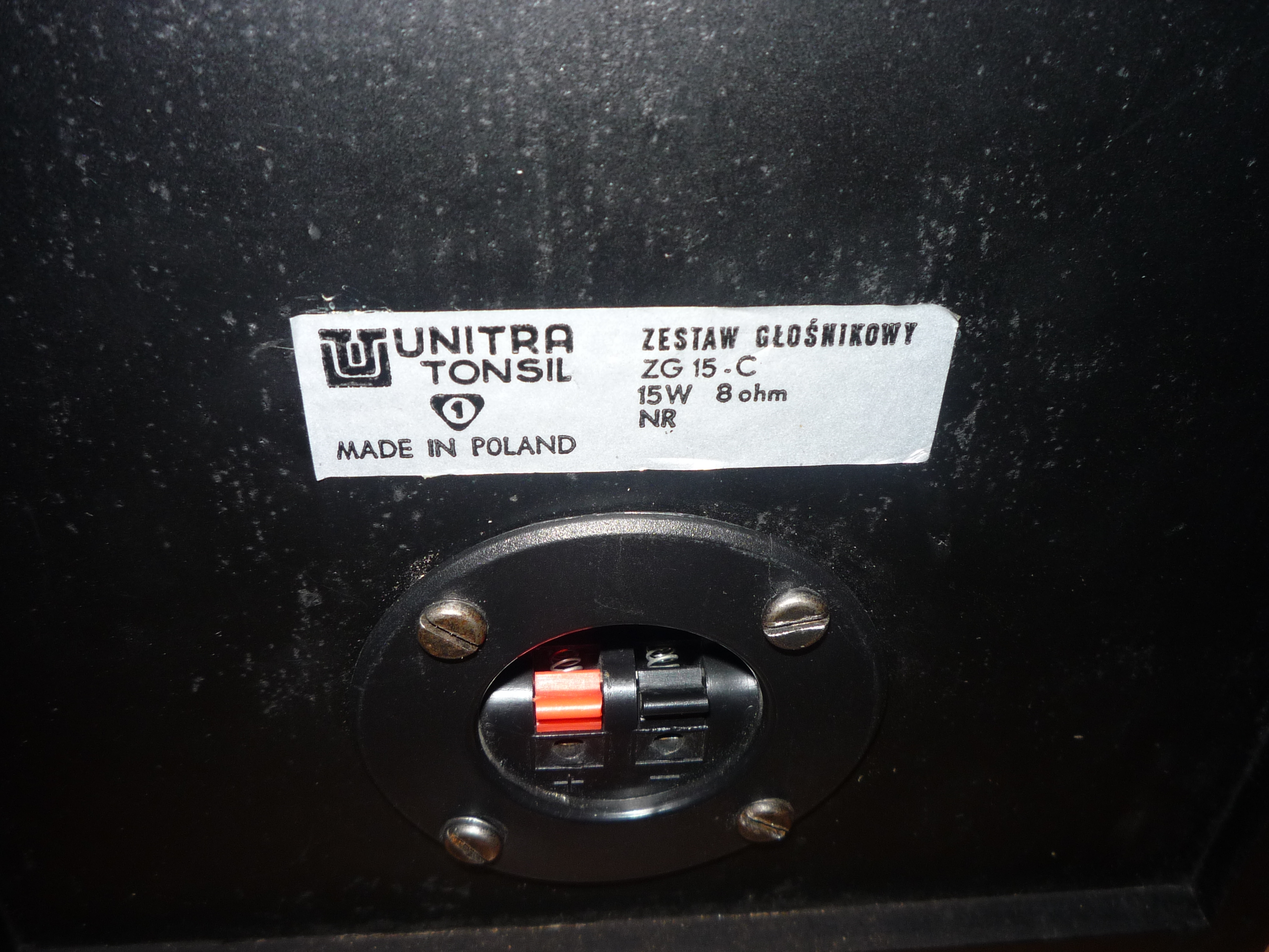

    - czy istnieje opcja zamontowania do kolumn normalnego gniazda z + i -, zamiast tego kabla din? Większość wzmacniaczy posiada gniazda na gołe kable.

    Jak naprawić Tonsil zg-15c: wymiana membran i wybór wzmacniacza?-Ukończoną obudowę doprowadziłem do stanu fabrycznego: ubytki wypełniłem klejąc ścinki drewna, na koniec wszystko wyszpachlowałem i wyszlifowałem, później pomalowałem przód czarnym spray'em i okleiłem okleiną drewnopodobną. Całość wyszła doskonale, jak ze sklepu hehe ^^.

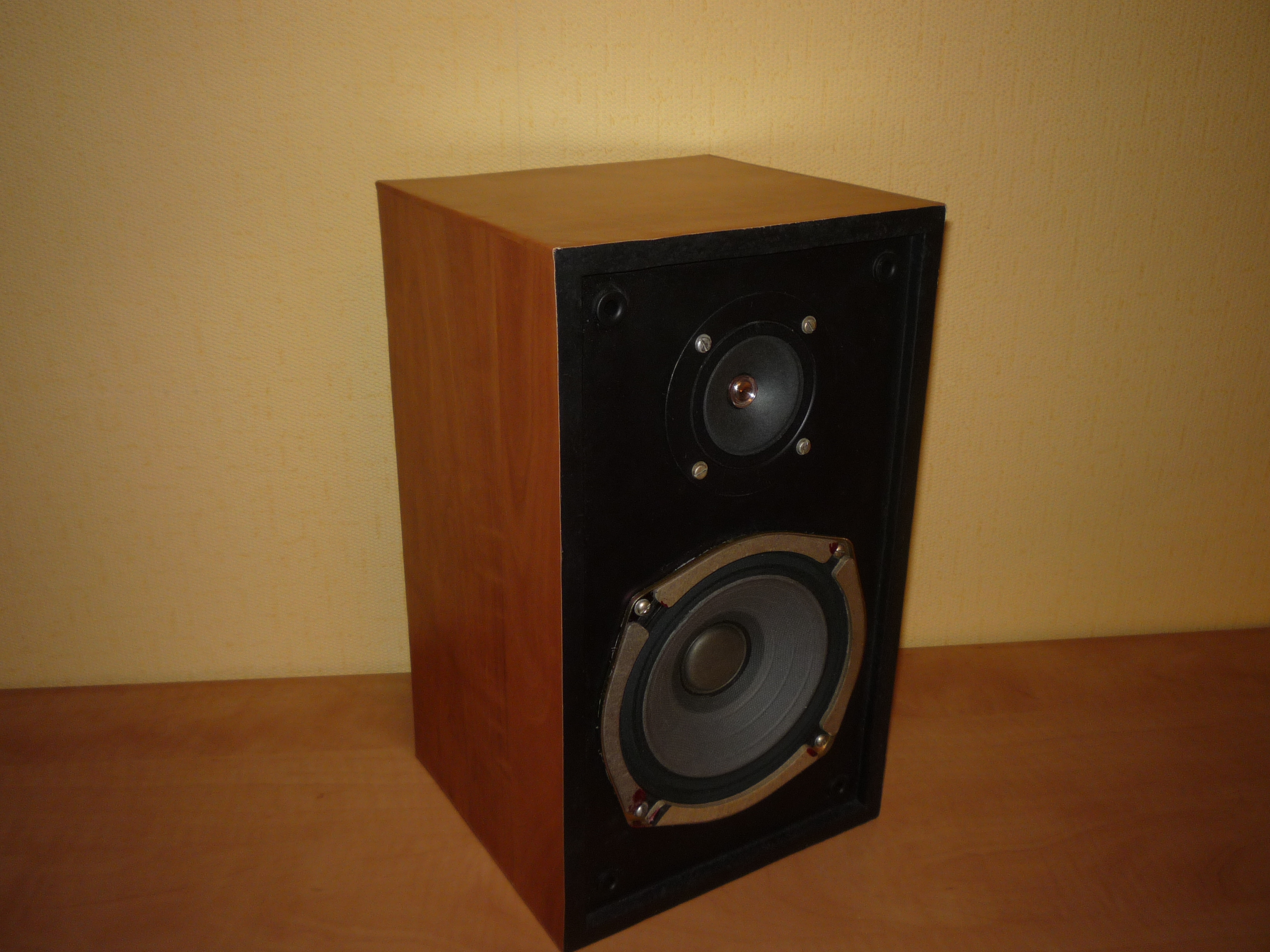

    Dzisiaj rano przyszły te kondensatory z pierwszego linku 2 posty wyżej, więc zabrałem się za składanie kolumn, gdyż miałem już wszystko. Lutowałem pierwszy raz w życiu i na początku nie była to żadna rewelacja, ale wymieniłem brudny grot i zdobyłem wprawę, a lutowanie stało się całkiem przyjemne. Teraz fotki:

    Zaraz się zabiorę za drugą kolumnę, proszę o opinie i komentarze, jak wyszła całość.
