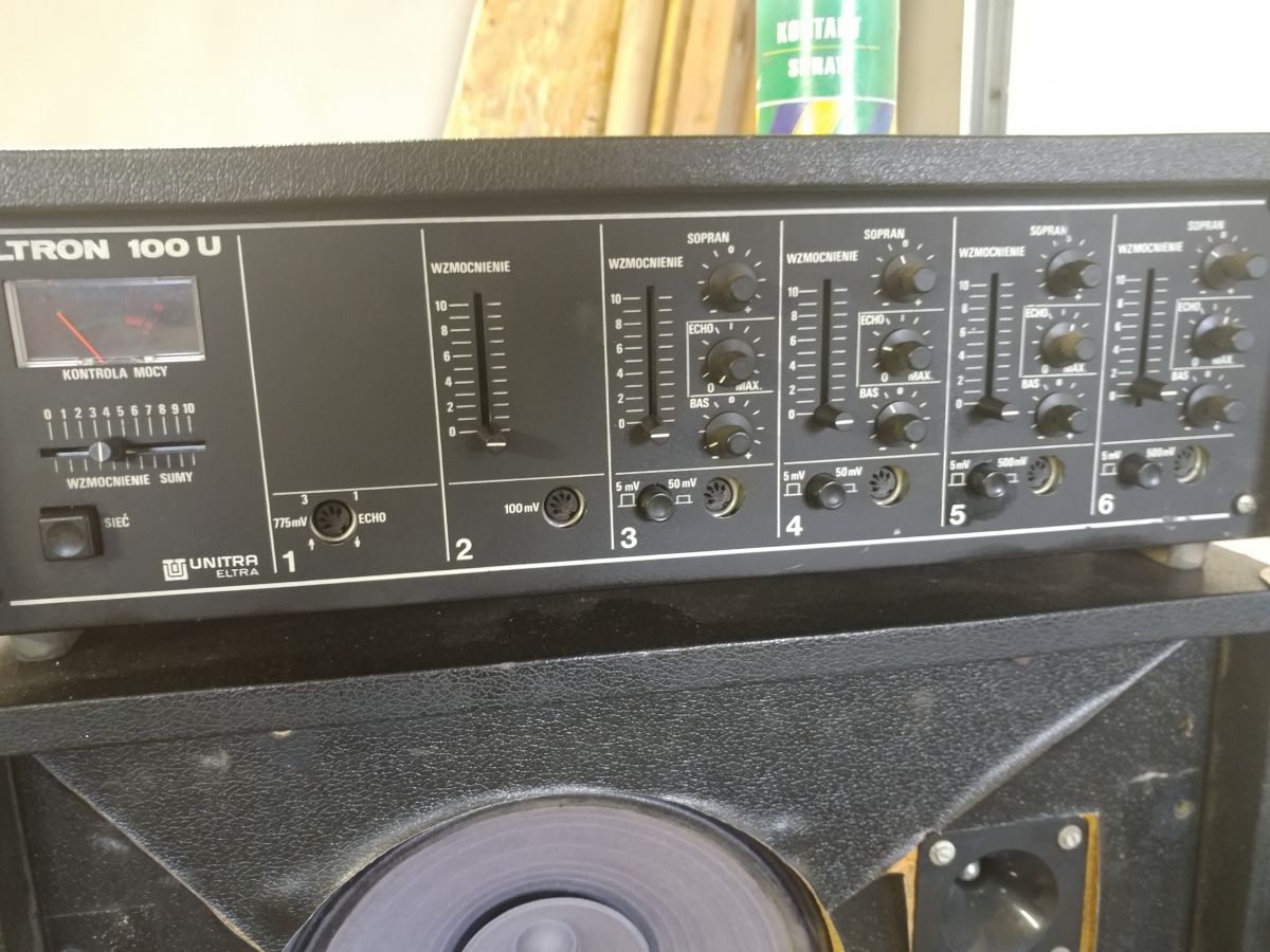

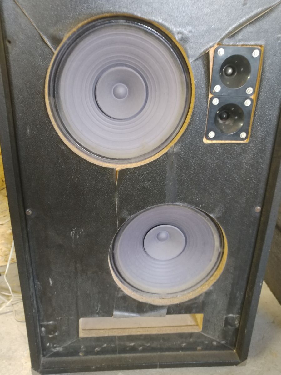

    Posiadam 2 kolumny ZG 603 i wzmacniacz unitra 100U. Sprzęt estradowy. Wystał się na strychu i chciałbym go naprawić. Jedna z kolumn ma standardowo 2xGDS 30/30 i 2xGDWT 9/40 a druga 1xGDN 30/60/17, 1xGDS 30/30 i 2x GDWT 9/100. Zwrotnicy jako takiej w obydwu kolumnach brak, tylko pajęczyna przewodów i jeden kondensator ceramiczny 2u2k.
    Sprzęt po odkurzeniu gra, jednak chciałbym go doprowadzić do porządku. Skoro oryginalnie takie kolumny posiadały 2xgłośnik średniotonowy i 2xwysokotonowy każda to moze można by jeden średniotonowy zastąpić niskotonowym w konfiguracji np. 1xGDN30/60/1, 1xGDS 30/30 i 2xGDWT 9/100 i jakoś to sensownie połączyć, żeby poprawić dynamikę takiego zestawu..
    Sprzętu chcę uzywać do grania na małych imprezach. Dzięki za pomoc. Jak odrestaurować kolumny Tonsil ZG 603 i wzmacniacz Unitra 100U? Jak odrestaurować kolumny Tonsil ZG 603 i wzmacniacz Unitra 100U?
    Szerokopasmowy. GDS = Głośnik Dynamiczny szerokopasmowy.
    To głośnik na miękkim zawieszeniu, więc dedykowany do kolumn home audio a ponadto ma impedancję 6 om i sporo za niską skuteczność w stosunku do GDS 30/30, więc zastosowanego jako średniotonowiec GDS-a by trza mocno tłumić, co moim zdaniem jest bezsensowne, bo zestaw straci to, za co głównie był chwalony, czyli wysoką skuteczność.
    Sam swego czasu (lata 90-te, ub. wieku) przerabiałem ZG 603. Próbowałem dopasować wiele głośników i dopiero jakaś (nie pamiętam już modelu) 15" Beyma była w stanie sprostać skutecznością GDS-owi. Z dobraniem elementów zwrotnic też był niezły problem. Praktycznie po każdym użyciu kolumn, trza było coś w zwrotnicach zmieniać.
    Oczywiście jak się uprzesz, to zrobisz z tego trójdrożne zestawy, ale jednak radził bym dokupić i zastosować GDS 30/30. Przynajmniej kasy dużo nie wydasz, czasu nie stracisz a kolumny będziesz miał jak oryginalne. :-)

    Tremolo napisał:
    Głośnik GDN jest tutaj pomyłką ze wzgledu na inny typ membrany i skutecznością o 10dB niższą
    Przede wszystkim inne zawieszenie a co za tym idzie inne wymagania co do obudowy (objętość, strojenie, typ). No i najważniejsze - nie wolno w jednej objętości akustycznej umieszczać dwóch różnych głośników. Ja już skrajnie różnych tym bardziej.
    Chcąc zrobić kolumny 3-way należałoby od początku obliczyć i dobrać praktycznie wszystko - od głośników po zwrotnice i samą obudowę, a to moim zdaniem w ogóle się nie opłaca w tym wypadku. Koszt (jeśli by zastosować porządne głośniki, a nie coś w stylu Alpharda czy innego Fonics'a) przekroczyłby wartość całego zestawu jaki masz; i to koszt wykonania tylko jednej kolumny. A akurat co do GDS 30/30 to wymaganie od nich by pracowały jedynie środkiem pasma to tak jakby zaprząc do wozu drabiniastego araba czystej krwi i kazać mu obornik wozić.
    To wcale nie są złe głośniki. Mają stosunkowo (jak na GDS nawet) pasmo i naprawdę (co już wyżej zauważono) wysoką skuteczność. W pierwszej wersji8 kolumn do Eltrona w ogóle nie było wysokotonowych, a dawały sobie radę całkiem nieźle - nawet na dyskotekach.

    Dziękuję panowie za odpowiedzi. Tak zrobię, zdemontuję GDN 30/60/17 i wrzucę GDS 30/30. W miejsce oryg wysokotonowych zamontuję 9/100. Ma ktoś może schemat lub zdjęcie jak to powinno być polączone? U mnie to jest taka pajęczyna, w każdej kolumnie inna, że nie wiem czy to prawidłowo...
