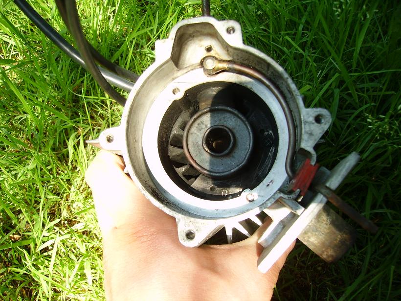

    Dopiero teraz odpisuje, bo jakos do tej pory nie mogłem sie zabrac za demontaz ogrzewania. Rozebrałem piec, i faktycznie nalotu było bardzo dużo. Czy mozna go bardziej rozbebeszyć niz na zdjeciu? Na focie jest po wstepnym czyszczeniu patyczkiem :D

    A dziureczka pod denkiem do sitka nie zapchana? U góry na zdjęciu z posta #3. Dmuchawa też może robić takie szopki.
  • #8 11569526
    luki211
    Posty: 72
    Pomógł: 6
    Ocena: 35
    Chodzi ci o miedzianą rurke, która dochodzi aż do sitka?
    Nie sprawdzałem tego, ale czym to czyścić jak ona taka zakręcona.
