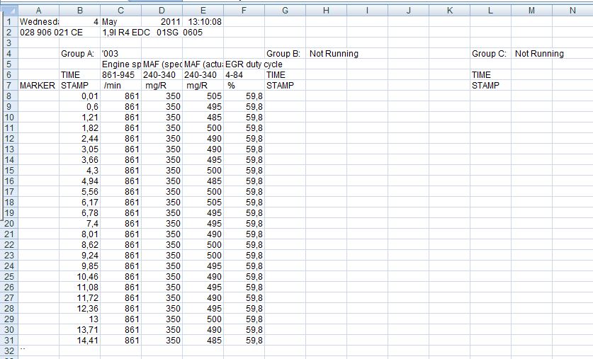

    Czujnik podmieniony ale błąd 1237 jest nadal. Po tym błędzie spojrzałem w grupę 4 i tak gdzie są wartości dawki paliwa wydaje mi się że są za wysokie. Proszę o rzut oka i ewentualne podpowiedzi jakie i jakich grup loigi zrobić by ustalić przyczynę tego błędu.

    Witam po krótkiej przerwie. A więc sprawa wygląda tak, że udało mi się usunąć usterkę :D. Po długim czasie i wielu próbach znalazłem w instalacji kabel, który wydał mi się podejrzany. Okazało się, że jakiś idiota (mam na myśli poprzedniego właściciela, fanatyka wiejskiego tuningu) podłączył od kostki zaworu N18 a dokładnie od zasilania dodatkowy kabel do kostki wtrysku sterującego i zaworu N109 i tym właśnie sposobem zawór N109 miał zasilanie od N18 po włączeniu zapłonu, a nie jak być powinno od ECU. Teraz auto pali tak jak być powinno na zimnym i na ciepłym silniku :D. Wszelkiego rodzaju szarpanie, dławienie i kopcenie ustało po odpięciu tego kabla. :D Kiedyś czytałem opinie na temat A4 TDI i była tam jedna taka, którą zacytuję " największym minusem tego auta jest poprzedni właściciel, bo nigdy nie wiadomo jakie miał pomysły" i to jak widać kolejny raz się sprawdza. Z mojej strony to wszystko, a tak na marginesie taki mały apel do właścicieli i pseudo fachowców, którzy nie mają pojęcia na temat tego co robią, nie poprawiajcie producenta i nie ingerujcie w auto jeśli nie wiecie co jest co, bo później naprawdę trzeba się nagłowić. Wszystkim, którzy próbowali udzielić pomocy wielkie dzięki.
