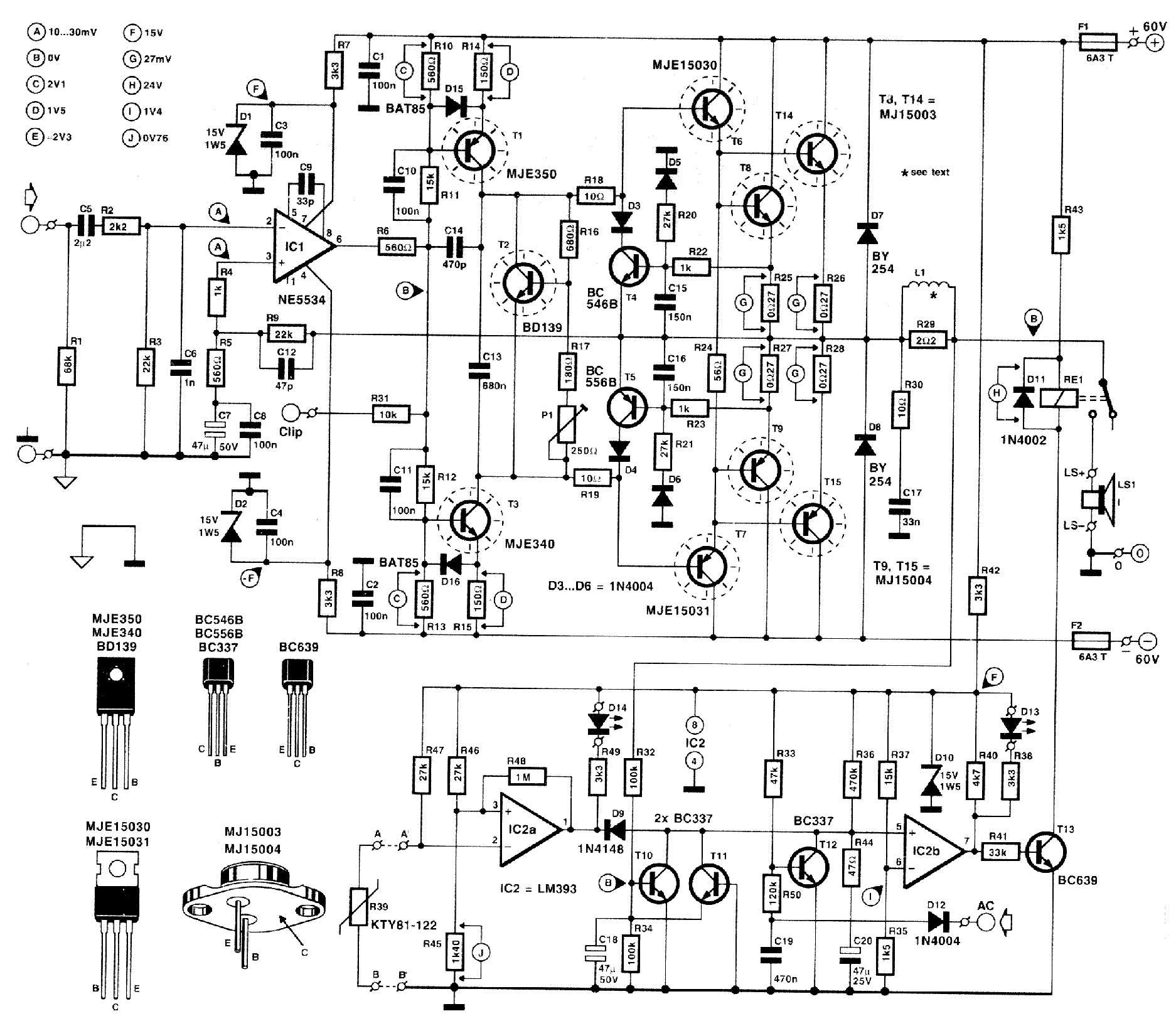

    Witam wszystkich wczoraj odpaliłem wzmak i .... Mam problem z tym wzmakiem mianowicie strasznie zniekształca dźwięk wszystkie elementy użyłem nowe. Czy ktoś miał już podobny problem?

    Witam wszystkich w załączniku jest ten mój problem, czyli wzmacniacz sygnał podaje prawidłowy wiec nie ma mowy o przesterowaniu wzmacniacza. Płytka jest wytrawiona i jest Ok bez zwarć, przerw itp. Zasilam to trafem 2x40v wiec napięcie jest Ok mam podejrzenia, co do tranzystorów mj15003/04, ale już sam nie wiem gdzie mam szukać usterki wszystkie napięcia na punktach [A,B,C,D,F,G,H,I,J] się zgadzaja.Być może jest wadliwa płytka w tym wzmaku może odezwie się ktoś, kto zrobił ten wzmak i mu działa Za wszelkie pomocne info serdeczne dzięki.

    Sprawdź wszystkie oporniki według schematu. Wydaje mi się że w opisie rozmieszczenia elementów mógł być jakiś błąd. Czy tranzystory sterujące wlutowałeś poprawnie?

    Ustawiłeś 27 mV napięcia na każdym z rezystorów R25- R28 i na każdym z rezystorów spadek był dokładnie taki sam? Musi być jakaś różnica. Opornki mają jakąś tolerancję a tranzystory końcowe zapewne nie były dobierane pod względem parametrów. Sprawdż jeszcze dokładnie ustawienie prądu spoczynkowego. Możesz wpiąć się amperomierzem w miejsce bezpieczników i zmierzyć prąd w każdej gałęzi dodatniej i ujemnej osobno. Powinien być ok 400 mA dla każdej z gałęzi bo prąd plynący przez każdy z tranzystorów końcowych powinien mieć ok 100 mA. Niewielkie różnice są normalne i nie ma się co przejmować. Aha prąd spoczynkowy ustawia się przy 0 sygnale na wejściu, najlepiej zewrzeć wejście do masy. Po ok godzinie ustawienie należy skorygować. Sprawdż czy napięcie zasilające czy jest symetryczne, im mniejsza różnica tym lepiej. Te + - 40 V to może być trochę za mało bo zalecane napięcie to + - 60 V. Dobrze byłoby sprawdzić jeszcze zasilanie NE 5534 czy jest 15 V. A jeszcze wcześniej sprawdż napięcie stałe na wyjściu wzmacniacza. Przy zerowym sygnale na wejściu na wyjściu nie powinno być wiecej niż 20 mV, jak masz dużo wiecej to znaczy, że wzmacniacz Ci się podwzbudza i to jest trudne do usunięcia bez odpowiednich przyrządów. Ale mam nadzieję, że tak nie jest. Skontroluj też jak Ci się grzeją radiatory. Aha napisz jeszcze co miałeś na myśli pisząc o zniekształceniach. Podłączłeś go do głosnika? Jaki sygnał dałeś na wejscie?

    Witam! Nie szło to tak od razu! Najlepiej byś zrobił jak byś zlokalizował, w którym to członie powstają te zniekształcenia, czy w układzie napięciowym, czy prądowym, w tym celu musiałbyś wy lutować R6 i podłączyć tam słuchawki i sprawdzić czy sygnał jest czysty, albo podłączyć się z stamtąd pod jakiś inny wzmacniacz. Wy lutuj C12 i koniecznie D3 i D4 zamontujesz je na samym końcu, te ograniczenie też może powodować obcięcia, tym bardziej, że wartość rezystorów R20 i R21 jest podejrzana. Sumując: najpierw wy lutuj C12 i D4 i D6 i sprawdź, jak nadal będzie nie czysto to wy lutuj R6 i sprawdź tego scalaka.

    Witam wszystkich na wstępie dzięki za pomoc wszystkim, którzy mi pomagają . Sprawa wygląda tak napięcie zasilania wzmacniacza to po wyprostowaniu +/- 56v zastosowałem się do wskazówek i wylutowałem D3,D4,D5,D6 i tranzystory T4i T5 wzmacniacz ruszył i jest Ok już nie zniekształca działa poprawnie, lecz wyniki pomiarów sa nie takie jak powinny być mianowicie prąd spoczynkowy ustawiłem na rezystorze R26 na 27,2 mw a na następnych rezystorach wynik jest zupełnie inny mianowicie R25 -24,7mw R27-25,4mw R26 -26mw, czyli na każdym rezystorze jest inna wartość.Co mnie jeszcze martwi mianowicie na wyjściu IC1 jest 113mw?! A pobór prądu na gałęzi plusowej wynosi 69mw na minusowej , 44mw,.Czyli teraz wzmacniacz pracuje bez układu przeciwzwarciowego i nie zniekształca dodanie zabezpieczenia powoduje zniekształcenia.Co do temperatury pracy tranzystorów to jest wszystko ok tylko jak dość długo, wzmak pochodzi to dość ciepłe sa rezystory R26,R25/R27.R28 i R29 oczywiście tranzystory tez są ciepłe. Pozdrawiam wszystkich czekam na ewentualne dalsze wskazówki.

    Witam! No widzisz, nie taki diabeł straszny, jak go malują. Tymi różnicami prądów w gałęziach zbytnio się nie przejmuj, pewnie tranzystory nie są parowane, ale jak chodzi, to malina. Ustaw z 50mA, ale nie na spadku, tylko za pomocą amperomierza i będzie dobrze, w lutuj te zabezpieczenia powrotem, ale zamiast rezystorów R20 i 21 wstaw potencjometry montażowe 4,7K i ustaw to zabezpieczenie, szczerze mówiąc to do tego byłby konieczny oscyloskop i generator, ale jak nie masz to musisz to wziąć na słuch i woltomierz, przy tym napięciu powinno być 200W, to powinno być 28V na wyjściu przy 4 Ohm, podłącz na wyjście miernik na napięcie zmienne i ustaw tak żeby powyżej tych 28V pojawiły się zniekształcenia, takie jak miałeś, to będzie świadczyć, że zabezpieczenie zaczęło działać.

    przeliczę te elementy w tym zabezpieczeniu, czy tam jast błąd, czy ty coś wadliwie lutujesz, lub na płytce "zkwasiłeś" jesli ja sam robiłeś

    Przeanalizowałem ten układ automatyki, nie ma tam jakichś błędów. Można zminiejszyć rezystory r20, i r21 do wartości ok 15 KOhm, ale podniesie to prąd zwarcia. Zatem nie może tu tkwic powód ograniczenia mocy i zniekształceń. Według mnie popełniłes albo błąd na płytce drukowanej, lub przy wlutowywaniu elelmentów, w szczegółności polaryzacji diod. Nie bardzo tez mi pasuja te kondensatory 0,15 mikrof, z bazy t4,t5 do wyjścia, bardziej widzę , ale ok 47-68 nf między bazami a kolektorami t4, t5. Ja zawsze w takim układzie tak jak napisałem stosuje kondensatory. generalnie jeśli elementy układu automatyki sa sprawne, i sa prawiedłowo wlutowane, powinno to działac bez znieksztauceń.

    Witam wszystkich dziękuję za pomoc dzięki koledze SILVER SOUND który zlokalizował usterkę, która niestety tkwi w układzie zabezpieczenia przeciwzwarciowego oczywiście wszystkim forumowiczom serdecznie dziękuje za pomoc. Usterka dalej istnieje być może powodem są diody, które mam w układzie 1n007 a nie 1n004 ale myślę ze to nie powinno nic szkodzić będę szukał dalej przyczyny pozdrawiam i jeszcze raz dziękuję.A jeszcze jedno kolego janek11389 bawiłem się tym potencjometrem i rzeczywiście są mniejsze zniekształcenia ale niestety dalej są

    Ten tranzystor ( BC 546)może wystepowac w obudowie, gdzie w stosunku do "kalasyki", kolektor jest zamieniony z emiterem, może kolega miał "pecha" i kupił taki??
