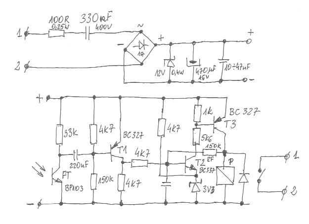

    Witam .Chce zrobić zdalnie sterowanie oświetlena klatki schodowej z breloczka przy kluczach. w kontakcie dac triak i diode na podczerwień zasilane wszystko napieciem w kontakcie a w breloczku dioda nadawcza. Chodzi oto zeby podać impuls w kontakcie a pózniej już podczyma automat schodowy . jak taki cos zrobić możliwie jak najprościej. pozdrawiam

    Najprościej to fotodioda ze wzmacniaczem reagującym na szybkie zmiany sygnału który zasteruje przekaźnik a ten z kolei uruchomi automat schodowy.

    Tak tylko on musi być zasilany tym napięciem które jest w momencie gdy styki kontaktu są rozwarte bo w kontakcie jest tylko faza L1 . Układ musi pracowac równolegle ze stykiem kontaktu tz to musi byc sprytny układzik i prosty. moze jakiś schemacik? pozdrawiam

    Nie wiem czy temu automatowi da się ukraść trochę prądu? Proponuje abyś zrobił mały eksperyment i włączył pomiędzy styki przełącznika schodowego rezystor około 10kOhm >3W , zmierzył na nim napięcie i sprawdził czy układ nadal działa prawidłowo. Jeżeli tak to da się to zrobić bez doprowadzania dodatkowego zasilania. Wówczas spróbuje wymyślić prosty układzik który będzie odpalał z każdego pilota na podczerwień.

    Tak jak obiecałem przesyłam na prędce przeliczony schemat w którym być może niektóre wartości trzeba będzie jeszcze skorygować, ale nie sądze. Fototranzystor najlepiej BP103 bo ma bardzo duży kąt widzenia około ±60°, podczas gdy inne najczęściej okołojakby były jakieś problemy to napisz. ±15°, podaje na wzmacniacz T1 tylko sygnały szybko zmieniające się, czyli od pilota. Ten sygnał poprzez filtr dp jest podawany na przerzutnik Schmitta na tranzystorach T2 i T3. Przełączenie przerzutnika następuje gdy napięcie na kondensatorze (zapomniałem zaznaczyć 100nF) osiągnie 4V, co powoduje załączenie przekaźnika i zwarcie kontaktu. W tym momencie układ traci zasilanie i napięcie troche siądzie, ale sądze że kondensator 470µF w zasilaczu powinien wystarczyć. Układ zasilania podałem powyżej (Twój nie będzie działał bo skąd u Ciebie ta masa) Zastosowany szeregowy rezystor 100Ω 0,25W będzie pełnił funkcje bezpiecznika (pobór prądu około 25mA) i nie należy stosować większej mocy bo jest on tańszy od reszty elementów.
    Sądze że wszystko powinno się zmieścić w puszce, jakby były jakieś problemy to napisz.

    witam .Będe testował ten układzik za cztery dni bo mnie chwilowo niebędzie , a czy mogę zastosować tranzystory BC107,BC177 . dam znac o wynikach testów .Pozdrawiam

    Jako T1 i T2 napewno, natomiast jako T3 lepiej jakiś z większym prądem, np BC313.

    witam . zrobiłem pająka działa ale z bliska i nie moge go wsić do kontaktu bo to jest kontakt natynkowy potrzebne coś mniejszego np:triak+fotodioda lub cos jak wyzwalanie bezprzewodowe drugiego flesz albo coś podobnego albo radiem 433mhz musi to być bardzo małe moze działać z odległości 1 m 1,5m to musi być jakiś sprytny układzik. pozdrawiam

    Układ nie będzie działał poprawnie przy silnym oświetleniu zewnętrznym, gdyż wówczas na kolektorze będzie niskie napięcie i nie będzie miało z czego spadać, konieczne jest więc zastosowanie jakiegoś filtra podczerwieni, najlepiej z jakiegoś starego pilota i tak dobrać rezystor w obwodzie kolektora fototranzystora aby gdy się zaczyna szarówka napięcie na kolektorze było powyżej 4V. Działanie układu można jeszcze poprawić zwiększając rezystory w obwodzie bazy T1 nawet kilkatrotnie. No i najważniejsze to aby tranzystor T1 miał jak największe h21 (β). Odnośnie instalacji natynkowej to układzik można wsadzić w ładną obudowę i umieścić pod przełącznikiem (jeżeli nie chcesz z niego zrezygnować) i podłączyć równolegle.

    Tak w ładną obudowe pod wyłącznikiem ! tylko ze to jest w 4 piętrowym bloku i obudowa za dwa dni zniknie. To musi być małe i ukryte w kontakcie natynkowym a nie w puszce .W kontakcie ma być tylko widać małe oczko foto dioda foto trazystor lub optotriak? :? Pozdrawiam

    To zmienia postać rzeczy. Współczuje posiadanych sąsiadów! W układzie największy jest przekaźnik i faktycznie można by go było zastąpić optotriakiem i triakiem, ale i tak ciężko będzie to wcisnąć w przestrzeń przełącznika, chyba żeby wywalić bebechy i pod klawisz wstawić jakiś inny mikroprzełącznik, bo jak rozumie inni będą korzystać z przycisku, ale to chyba zbyt duża przeróbka.
