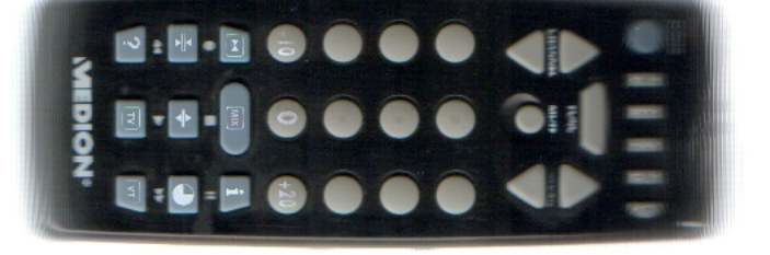

    Witam dostałem do naprawy telewizor ma zniszczoną klawiaturke, razem z nim był pilot uniwersalny (MEDION MD3386) problem w tym że odbiornik na niego nie reaguje wogóle, podobno pilot sięrozkodował...
    jak takie piloty sięprogramuje ? nigdy tego nie robiłem, nawet niemoge sprawdzić na jakim jest układzie bo jest zalany plastikiem - struktura odrazu montowana na płytce...
    może ktoś cośpomoże...
    pozdrawiam łukasz

    Każdy pilot uniwersalny programuje się inaczej, spróbuj jedną z tych metod:
    PILOT UNIWERSALNY

    niestety nic nie pomogło.....
    co zauważyłem...pilot ma przyciski FUNC jego naciśnięcie raz powoduje mrugnięcie diody, drugi raz dioda mruga trzy razy, i tak naprzemiennie
    próbowałem najprzeróżniejszych kombinacji - nic nie skutkuje
    może za mało próbowałem? sam już niewiem kombinacje POWER coś tam sprawdziłem wszystkie chyba, TV coś tam tak samo
    tak więc jeszcze raz prosze o pomoc
    pozdrawiam Łukasz

    Witam. I to co masz jest prawidłowe. Zeskanuj klawiaturę pilota (foto-scan), prześlij mi na PW, lub na forum, sprawdzę z innymi pilotami uniwersalnymi, jak coś chwycę to dam znać. Kurcze, a tyle się napisałem z myślą, że coś Ci to da. Pozdrawiam.

    a może ktoś z was wie jak takiego pilota zaprogramować?

    Tak jak prosiłeś, znalazłem tylko to:
    http://www.vdr-portal.de/board/thread.php?threadid=3322
