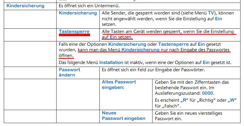

    poproszono mnie o znalezienie pilota do tego TV. Ale na razie to nawet włączyć nie mogę :cry: tzn.po włączeniu zasilacza pojawia się napis " Kein signal " a przy naciśnięciu dowolnego przycisku od tv napis " Tastensperre ".
    Próbowałem zaprogramować trzy różne piloty uniwersalne - bez powodzenia.Czy ktoś umie zdjąć tą blokadę i jaki pilot zechce pracować z tym TV ?

    Fragment z instrukcji obsługi:
    Jak odblokować Medion MD20168 i jaki pilot uniwersalny będzie działał?
    Jeżeli opcja blokady rodzicielskiej lub blokady klawiszy jest włączona, można otworzyć menu kontroli rodzicielskiej tylko po wprowadzeniu hasła (domyślne: 0000). Menu instalacji jest nieaktywne, jeżeli jedna z ww. opcji jest włączona.
    Osobiście spróbowałbym wpisać domyślne hasło przy pomocy klawiszy numerycznych (pomimo blokady klawiszy).
    Co do pilota: BRC3.37732 (jest na niemieckim eBay, ale ta cena...).

    właśnie niedawno ustawiłem pilota basic ELMAK-a nowszy kod 1783
    po wejściu do menu po prostu wyłączyłem blokadę i teraz mogę używać klawiszy z boku obudowy .Telewizorek ma bardzo przyjemny obraz i podłączony dekoder DVBT przez kabel HDMI.
