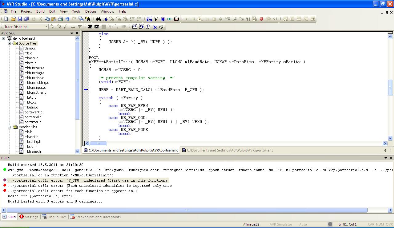

    Mam pewien problem z kompilacja freemodbusa pod avr w srodowisku winavr.
    Sciągnałem najnowsza wersje (freemodbus-v1.5) dostępna na stronie:http://developer.berlios.de/project/showfiles.php?group_id=6120
    Jest tam wiele plikow ale znalazlem folder AVR a w nim plik demo.c. Po krótkiej zabawie z kopiowaniem bibliotek i z ustawieniem Makefaila udało zmusisc kompilator do kompilacji ale pojawia sie następujący błąd:
    Kod: C / C++
    Zaloguj się, aby zobaczyć kod
    Plik demo.c ma postać:
    Kod: C / C++
    Skopiowałem odpowiednie pliki nagłowkowe ale i tak nie dziala.
    Mogłby ktos mi pomoc, i powiedziec w czym lezy problem.??

  • #3 9501505
    maly_ZE
    Posty: 228
    Pomógł: 14
    Ocena: 6
    tak pod Windows. ale pod AVR Studio pewnie bedzie podobny blad bo to nie chodzi o makefila tylko nie sa zaiportowane jakies biblioteki, przynajmniej tak mi sie wydaje..

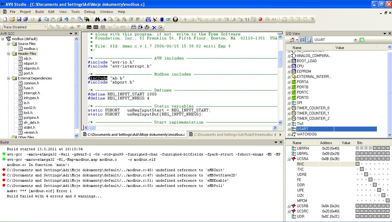

  • #7 9501705
    maly_ZE
    Posty: 228
    Pomógł: 14
    Ocena: 6
    Proszę bardzo:

  • #9 9501759
    maly_ZE
    Posty: 228
    Pomógł: 14
    Ocena: 6
    Po zainstalowaniu avr studio nic nie zmienialem w ustawieniach, nawet nie bardzo wiem gdzie to znaleźć..:|
    znalazlem, i jest ustawione na automatyczne tworzenie makefile, nic nie jest importowane..

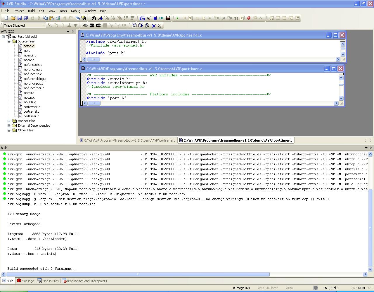

    #10 9501795
    zumek
    Posty: 3352
    Pomógł: 695
    Ocena: 52
    Skoro lubisz język obrazkowy, to proszę :D
    Błędy kompilacji freemodbus v1.5 na ATmega32 w WinAVR 4.3.3 - jak naprawić?
    PS
    Wszystkie pliki *.c i *.h, umieściłem w 1 katalogu
  • #11 9501837
    maly_ZE
    Posty: 228
    Pomógł: 14
    Ocena: 6
    tak wszyskie byly w jednym katalogu, ale nie wszytkie te ktore Ty masz:) zaraz dorzuce reszte tych plikow i mam nadzieje ze sie skompiluje:)
    Zrobiłem tak jak Ty, skopiowałem wszystkie pliki *.c i *.h do jednego katalogu ale niestety wyskakuje jeszcze kilka błędów, oto screena ekranu:
    W czym teraz jest problem.??
    Dzięki za zainteresowanie
  • #13 9503771
    maly_ZE
    Posty: 228
    Pomógł: 14
    Ocena: 6
    Dzieki za pomoc, wszytko skompilowalo sie poprawnie
