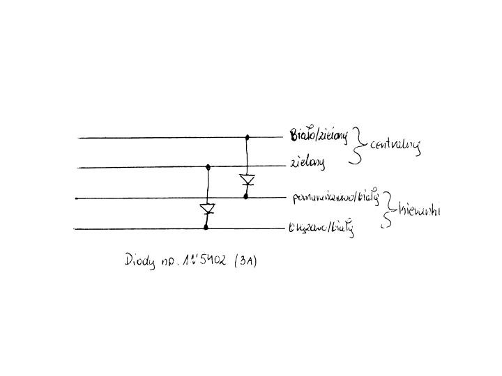

    Witam grono! Chcialbym sie dowiedziec czy mozna i w jaki najprostrzy sposob podlaczyc kierunkowskazy z orginalnym centralnym zamkiem (renault 19) tak aby mrugaly podczas zamykania i otwierania centrala. Myslalem aby podlaczyc ktores przewody od mastera do przerywacza kierunkow ale niewiem czy mozna bezposrednio czy za pomoca jakis diod czy opornikow (jestem calkiem zielony z tego tematu). Za chec pomocy z gory dziekuje.

    Jedyna mozliwosci to podlaczenie przez diody impulsow z centralnego do przekaznika i podlaczenie do kierunkowskazow

    Wybacz ze sie zapytam a jaka role maja spelniac te diody i co by sie stalo gdybym podlaczyl bezposrednio przewody do przekaznika?

    jak wiemy to reno ma sterowanie plusem więc do dzieła
    przewód biało/zielony(otwieranie)
    przewód zielony(zamykanie)
    znajdują sie one za podnózkiem po stronie pasażera
    zapioł bym tylko przez diode do przewodów pomarańczowo/białego i brązowo/białego również zanajdujące sie za podnóżkiem po stronie pasażera

    Dzieki, o taka wlasnie rade mi chodzilo(tylko jak bys jeszcze mogl to rozrysowac bo zabardzo niekumam jak je ze soba szczepic i jak te diodki podlaczyc) bede niezmiernie wdzieczny.

    Prosze,bardziej ci juz nie umnie podpowiedzieć.
    Np:
    • kierunki.jpg (15.73 KB) Musisz być zalogowany, aby pobrać ten załącznik.

    Dzieki, doslownie o to mi wlasnie chodzilo(łopatą do głowy)

    Info:
    jeżeli byś miał sytuacje taką ze:przy włączeniu kierunkowsakzów otworzy lub zamknie ci się zamek, to poleciała ci dioda
    (te info na przyszłość)
