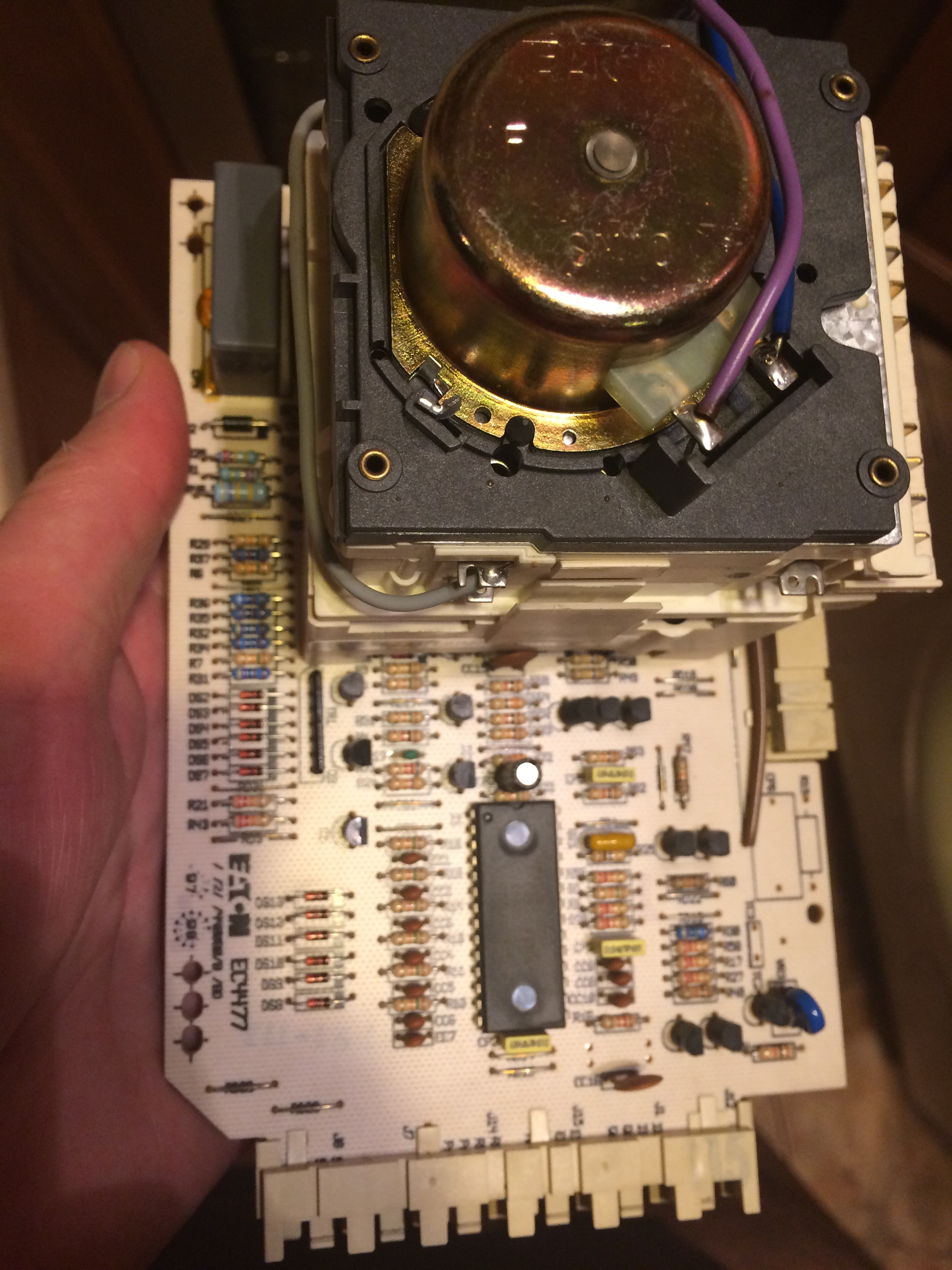

    Pralka Whirlpool AWM 248-800
    Programator EC 4477.01M05 nie obraca i pranie jest ciagle na tym samym etapie.
    Pralka pobiera wodę i normalnie pierze po nastawieniu programatora, natomiast po paru minutach pralka staje na ok 2-3 minuty wydając przy tym dźwięk z programatora przypominający szybkie tykanie zegara ( ale patrzyłem i nic się tam nie obraca) po czym po tych 2-3 minutach powraca do prania i chyba gdyby nie ręczne przekręcanie pokrętła programatora to by prała tak non stop. Wyjąłem programator ale nic tam podejrzanego nie zauważyłem. Dostępu do tych kołek zębatych w środku programatora nie mam bo to wszystko chyba zanitowane jest i nie ma jak sprawdzić czy aby sprężynki czy kółka zębate są w całości. Ten dziwny dźwięk z programatora to tak jakby coś tam blokowało automatyczne obrócenia się tego pokrętła programatora. Ktoś się spotkał z czymś takim bądź ma jakieś rady by to naprawić?
