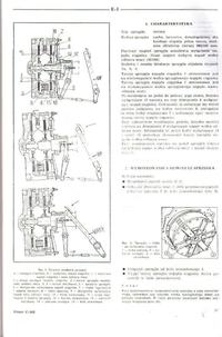

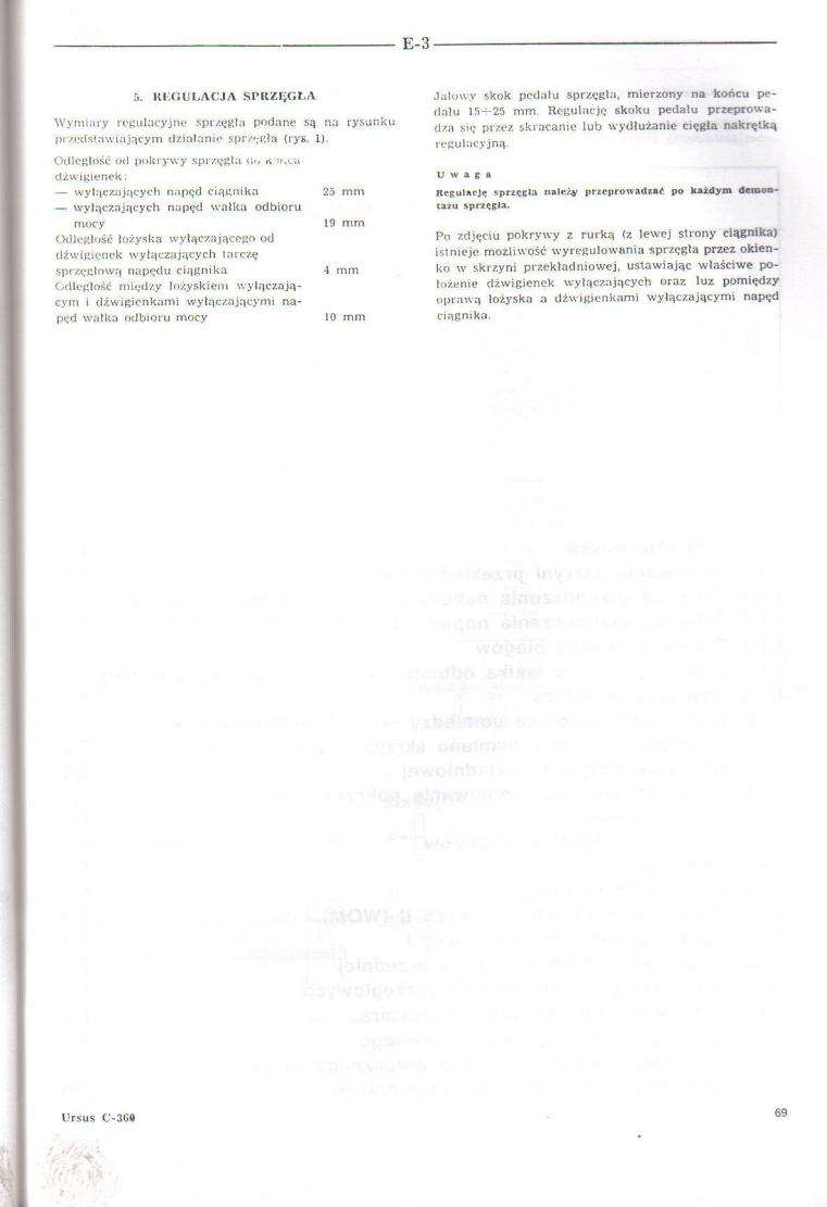

Mam problem ze sprzęgłem w ciągniku c-360, a mianowicie po wymianie tarczy sprzęgła nie można wrzucić biegu.Sprzęgło ciągnie, i tu moje pytanie czy to wina odwrotnie założonej tarczy? Jak powinna ona być założona, kołnierzem dłuższym w którą stronę? Proszę o poradę.
