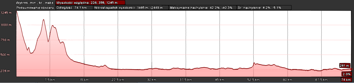

    Około 74 km. Ale też swoje robi profil terenu:

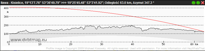

    U mnie wygląda to tak
    Jaka antena DVB-T do Samsung P2470HD w Łaskarzewie, 61 km od Raszyna? Jaka antena DVB-T do Samsung P2470HD w Łaskarzewie, 61 km od Raszyna? Jaka antena DVB-T do Samsung P2470HD w Łaskarzewie, 61 km od Raszyna?
    Nie jest jakoś tragicznie mi sie wydaje?
