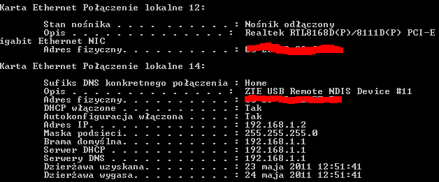

    spider103
    Posty: 14
    mam dwa MAC karty sieciowej i routera to który mam wpisać do X360? I na co otworzyć port 3074 na IP X360 czy PS3?

    Włącz PS3 i podłącz się do Internetu i następnie podłącz Xbox360 kablem ethernet wejdź w ustawienia i wpisz pierwszy nr MAC.

    spider103
    Posty: 14
    który MAC mam wpisać do X360? oto obrazek

  • #6 9535932
    baloon 360
    Posty: 398
    Pomógł: 33
    Ocena: 29
    Wpisz ten drogi.
