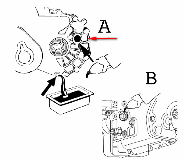

    4. Lewa półośka - przegub od strony skrzyni jest cały w oleju i widać, że chlapie troszkę tędy. Pewnie trzeba by wymieniać jakieś uszczelniacze... Jak sprawdzić poziom w skrzyni oleju? Odkręcić czujnik wstecznego?

    4. VW Polo 1.9D brak kolektora i kilka innych przypadłości
    Zaznaczyłem czerwoną strzałką, gdzie masz korek wlewu i poziomu oleju w skrzyni biegów.

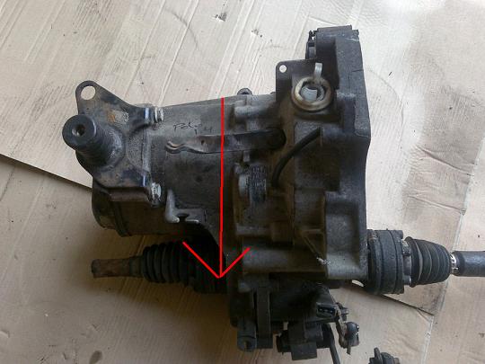

    Pojechałem na stację diagnostyczną, wjeżdżam na kanał, a tam wszystko z dołu zarzygane olejem. Coś jak jechałem jakby "strzykło" pod maską, poczułem na pedałach, ale nic po za tym. Wzdłuż całej lewej półośki, przy samej skrzyni zarzuciło olejem z oznaczonego miejsca. I to naprawdę w dużej ilości.
    Dowiadywałem się, że może to być uszczelniacz do wymiany. Koszt to ok.20zł. Ale co z robotą? Czy trzeba skrzynie wyciągać/opuszczać? Sam dam radę to zrobić?
    4. Rozumiem, że poziom oleju (czerwona strzałka) tzn. że do samego tego otworu ma być olej?
