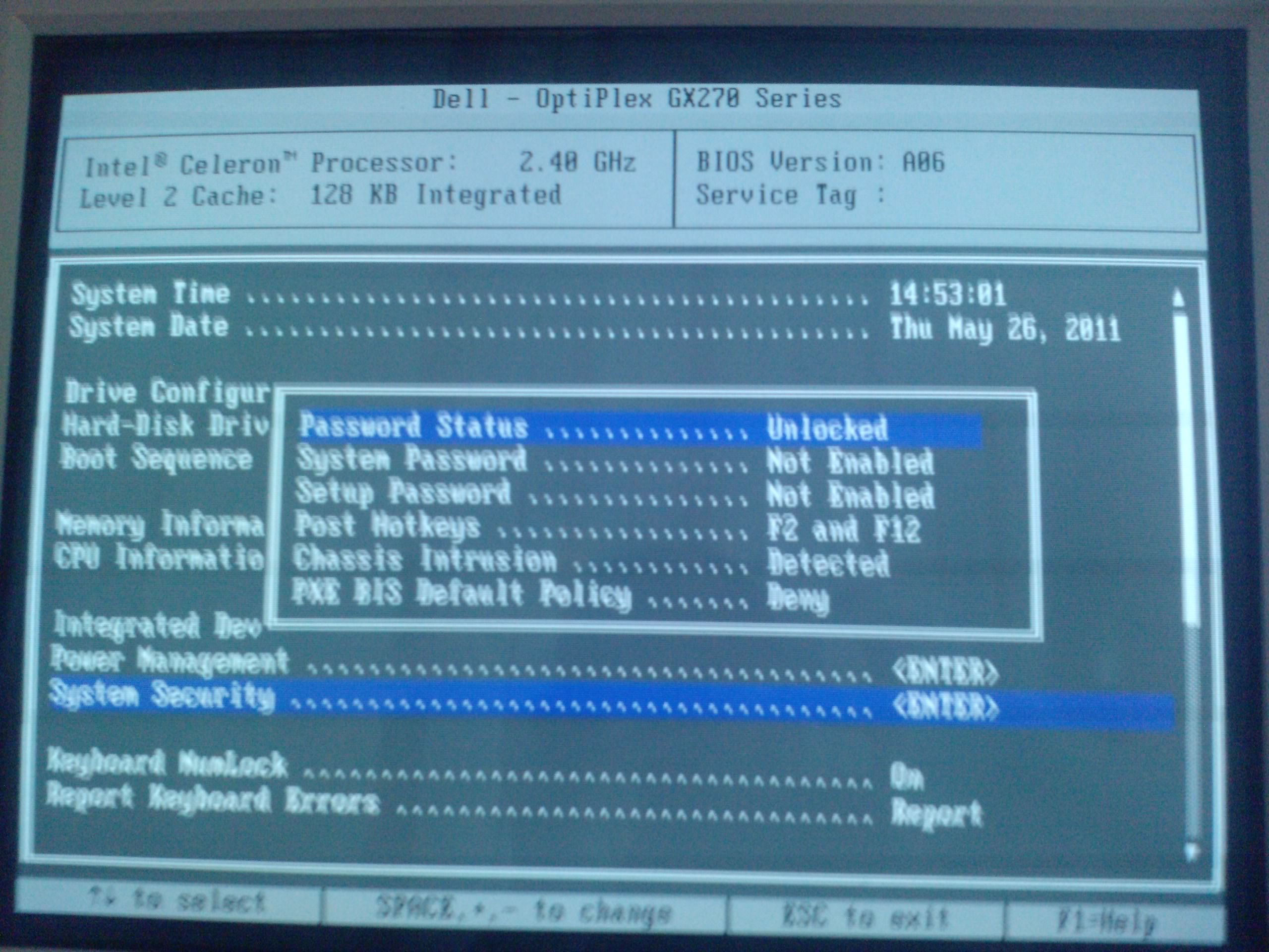

  • #12 9546260
    szymon189
    Poziom 24  
    Posty: 1978
    Ocena: 90
    Mam problem ze zdjęciem chłodzenia z procesora.
    Wolny komputer oraz częste zawieszanie Dell OptiPlex GX270 Wolny komputer oraz częste zawieszanie Dell OptiPlex GX270 Wolny komputer oraz częste zawieszanie Dell OptiPlex GX270
    Może ktoś wie jak to zdjąć?
    Zaraz wykonam test Memtestem.
    Chciałem uruchomić tego memtesta, ale nie potrafie bootować z CD. Gdy jestem już w Windowsie to nie wykrywa mi myszy pod USB oraz kalwiatury.
    Taki coś się pojawia podczas uruchamiania komputera.
    Tak wygląda BIOS:
    Wolny komputer oraz częste zawieszanie Dell OptiPlex GX270 Wolny komputer oraz częste zawieszanie Dell OptiPlex GX270 Wolny komputer oraz częste zawieszanie Dell OptiPlex GX270 Wolny komputer oraz częste zawieszanie Dell OptiPlex GX270 Wolny komputer oraz częste zawieszanie Dell OptiPlex GX270 Wolny komputer oraz częste zawieszanie Dell OptiPlex GX270 Wolny komputer oraz częste zawieszanie Dell OptiPlex GX270 Wolny komputer oraz częste zawieszanie Dell OptiPlex GX270 Wolny komputer oraz częste zawieszanie Dell OptiPlex GX270
  • #13 9546690
    fiend_
    Posty: 15891
    Pomógł: 161
    Ocena: 223
    Secondary drive not found- ustawiony w biosie jest pewnie drugi dysk- wyłącz jego wykrywanie w biosie- to odnośnie pierwszego ekranu. Przydałby się reset biosu/cmos zworką i baterią na płycie głównej, jeśli problem będzie się powtarzać. Nie wiem, jak wymontować ten cooler- ale ma on jakieś plastikowe "wajchy"- próbuj je podnieść, oczywiście delikatnie- żeby ich nie ułamać.
  • #14 9546695
    DriverMSG
    Posty: 44094
    Pomógł: 3984
    Ocena: 4890
    Zdjęcie bios nr 2 - co to jest Unknown device? Co masz podłączone do drugiej taśmy ATA?
    Zdjęcie bios nr 4 - wygląda na to, że nie masz podłączonego napędu CD.
    Wyjaśnij powyższe.
  • #15 9546816
    szymon189
    Poziom 24  
    Posty: 1978
    Ocena: 90
    Wyjaśnij powyższe.
    Zdjęcie 2. Jak wyłączyłem Secondary to nie pokazuje się ten napis przy starcie.
    Do drugiej taśmy jest podłączone USB z przodu.
    Zdjęcie 4. Wyjąłem CD-ROM i jest ma on jakieś dziwne wejście. W ogóle nie jest podłączony poprzez ATA. Tylko jakaś dziwną taśmę. Tak smao jest z FDD.
  • #16 9546861
    adamadi33
    Posty: 10516
    Pomógł: 768
    Ocena: 251
    Uruchomi się system?
  • #17 9546964
    szymon189
    Poziom 24  
    Posty: 1978
    Ocena: 90
    Reset BIOSU pomógł. System się uruchamia bez problemów, napęd CD-ROM jest wykrywany. USB również działa.
