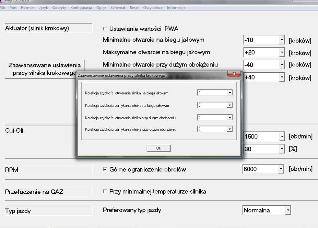

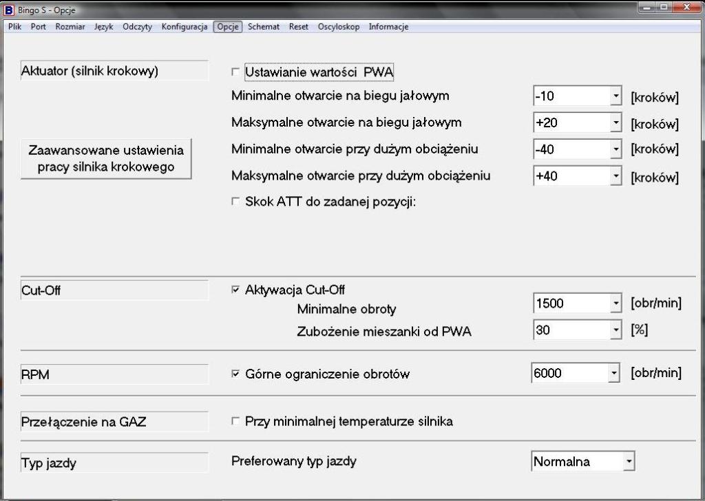

    Jakby ktoś mógł mi powiedzieć, jakie powinny być ustawienia w bingo dla mojej almerki, byłbym wdzięczny :)

    Może zacznij od wyłączenia cut-off lub zwiekszysz wartość maksymalnego otwarcia na biegu jałowym ze zdjęć wygląda OK, najlepiej jak podłączysz kompa i w czasie jazdy zobaczysz co się dzieje w trakcie gaśnięcia. Włącz też korekcje otwierania silnika krokowego na maksymalne wartości.

    Tak jak kolega wyżej napisał wyłącz CUT OFF i ustaw PWA na 100 krokow.

    opcje cut off wyłączyłem jak radzili koledzy wyżej a gdy PWA przestawiłem na 100 było strasznie na luzie gdy wciskałem pedał gazu to silnik strzelał nie chciał wcale zwiększyć obrotów więc zrobiłem nakuke i wróciło mi do 80 kroków
    Co koledzy radzicie dalej aby on mi nie gasł przy dojeżdżaniu do każdego skrzyżowania ?? silnik ma na gazie tak że gdy puszcze noge z gazu to obroty spadną bardzo i albo same podniosą sie tak z 300 do 500 albo mi zgaśnie ...

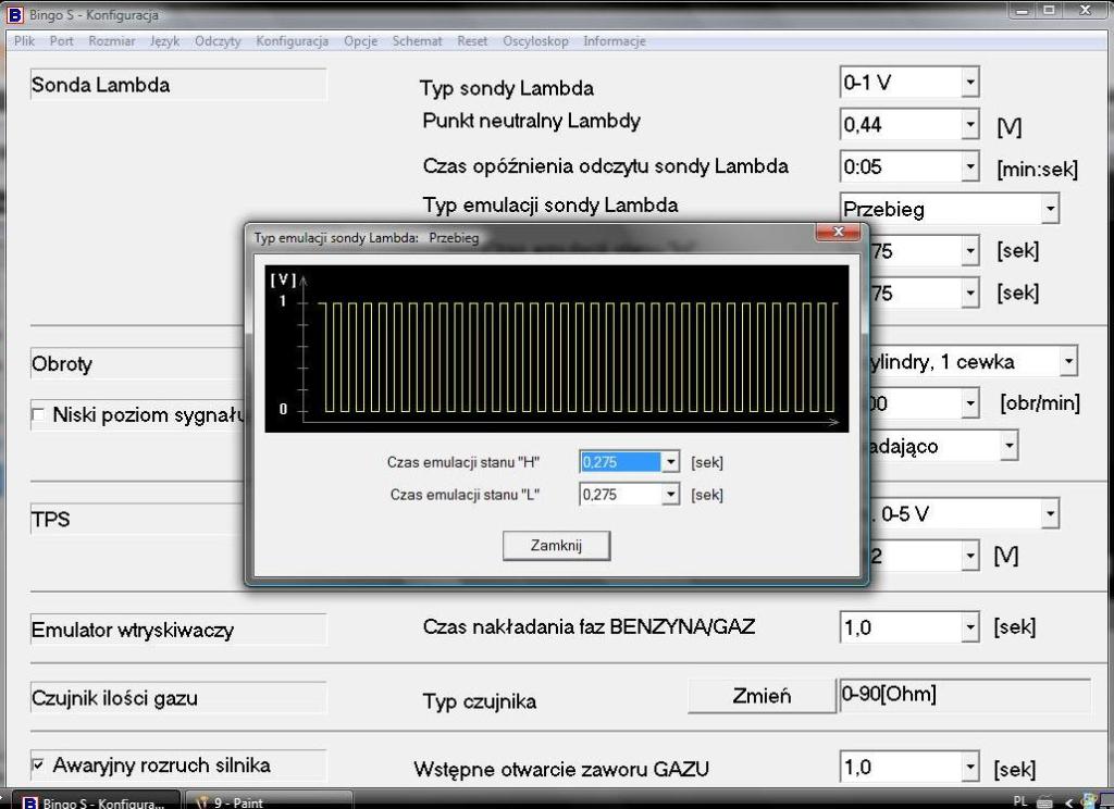

    Emulację ustaw tak H-400 L-600

    powiem może jeszcze nie wiem czy tak powinno być ale jak jest odczyt sondy lambdy to podczas jazdy jes cały czas bogata uboga bogata uboga i to cały czas

    Tak ma być sonda ma zmieniać wartości ,zobacz co pokazuje sonda gdy silnik gaśnie i czy silniczek się otwiera czy zamyka.
    Reduktor raczej jest ok skoro silniczek pracuje w małym zakresie obrotów.
    Zwiększ zakres pracy silniczka dla biegu jałowego na +25 i -25 .
