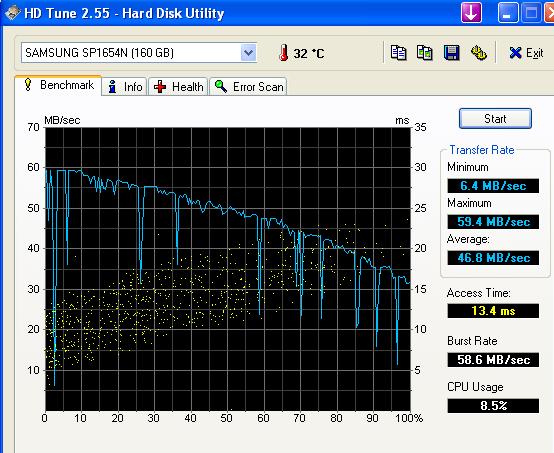

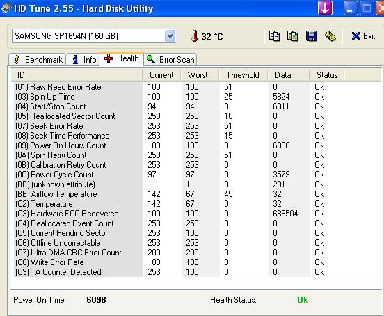

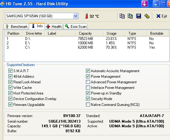

    dawidirzyk
    Posty: 35
    Już wrzucam logi z HdTuna
    Właśnie Gilus1 jest mały problem bo wiatrak pracuje normalnie, a dysk niestety huczy :(
    Jego temperatura wynosi doładnie 32 oC a Health Status: OK
    A więc już wam prześle screeny z HD Tune
    Dysk SAMSUNG SP1654N huczy w upalne dni - co może być przyczyną? Dysk SAMSUNG SP1654N huczy w upalne dni - co może być przyczyną? Dysk SAMSUNG SP1654N huczy w upalne dni - co może być przyczyną?

    Nie widzę nic niepokojącego - atrybut Airflow Temperature - najgorsza zanotowana wartość przeliczona to 67, progowa wynosi 45. Mógłbyś nagrać ten dźwięk?
