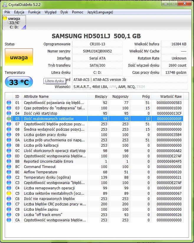

    Witam, mam jakiś dysk od szajsunga 500GB, Problem leży w tym, że z dysku wydobywaja się dziwne dźwięki, chrobotanie i WK$%@#*&JĄCE cykanie, czy inny c^uj. Komputer nie reaguje na poelcenia, cudem udaje się go włączyć a co dopiero odpalić coś. Wczoraj wszystko było ok, ale problemy z cykaniem i chrobotaniem miałem już do czasu kiedy kupiłem komputer ~1 rok. DYSK MA OKOŁO 5 LAT! Widzę, jak dysk sypie się z minuty na minutę i boję się, że coś tu zaraz jebnie, a mam tu pare ważnych plików, folderów. Pytanie - co robić? Czy z dysku coś będzie czy trzeba już kupować nowy? Jeżeli tak to jaki najlepszy TANI i nie mniejszy niż 500GB, HDD bo SSD są za drogie i za małe. Prosze o szybką pomoc bo widzę że wszystko już odmawia posłuszeństwa.

    Pokaż zrzut z CrystalDiscInfo a jak on już nic nie pokaże to pobierz wersję próbną HD tune Pro.
    To że dysk wydaje dźwięki nie ma w tym nic dziwnego, lecz mocno mulący komputer może być właśnie przez uszkodzony dysk lub bardzo zaniedbany system.
    Także podaj markę zasilacza bo i on może być przyczyną twoich problemów.
    Wogóle podaj pełną specyfikację komputera.

    Crystal Disk Info:

    xkarox132 napisał:
    Cube Max 440W.
    Najlepiej go do kosza. Takie zasilacze psują komputery, dyski twarde też ponieważ dostają nieodpowiednie napięcie z zasialcza.
    Dysk jak najbardziej jest już uszkodzony. Masz realokowane sektory i niestabilne sektory które czekają na remap. Zanim kupisz drugi to najpierw zmień zasilacz na markowy. Jeżeli nie zmienisz zasilacza jest ryzyko że nowy dysk się posypie w klika dni.
    Gdybyś miał tylko sektory niestabilne do remapu można by było go jeszcze podratować tymczasowo, ale masz już też realokowane więc tylko kosz zostaje.
    Rób jak najszybciej kopię zapasowe ważnych plików, bo nie wiadomo kiedy całkowicie padnie.

    Co chcesz reklamować 5letni dysk i zasilacz? Zapomnij.
    Co za fachowca miałeś co zamiast porządnego zasilacza wsadził bubla.
    Oczywiście dysk nie musiał się uszkodzić tylko i wyłącznie z winy zasilacza bo dysk masz już trochę wychodzony, ale zasilacz i tak musisz zmienić bo jest ryzyko uszkodzenia całego komputera. To bubel bez żadnych zabezpieczeń.
