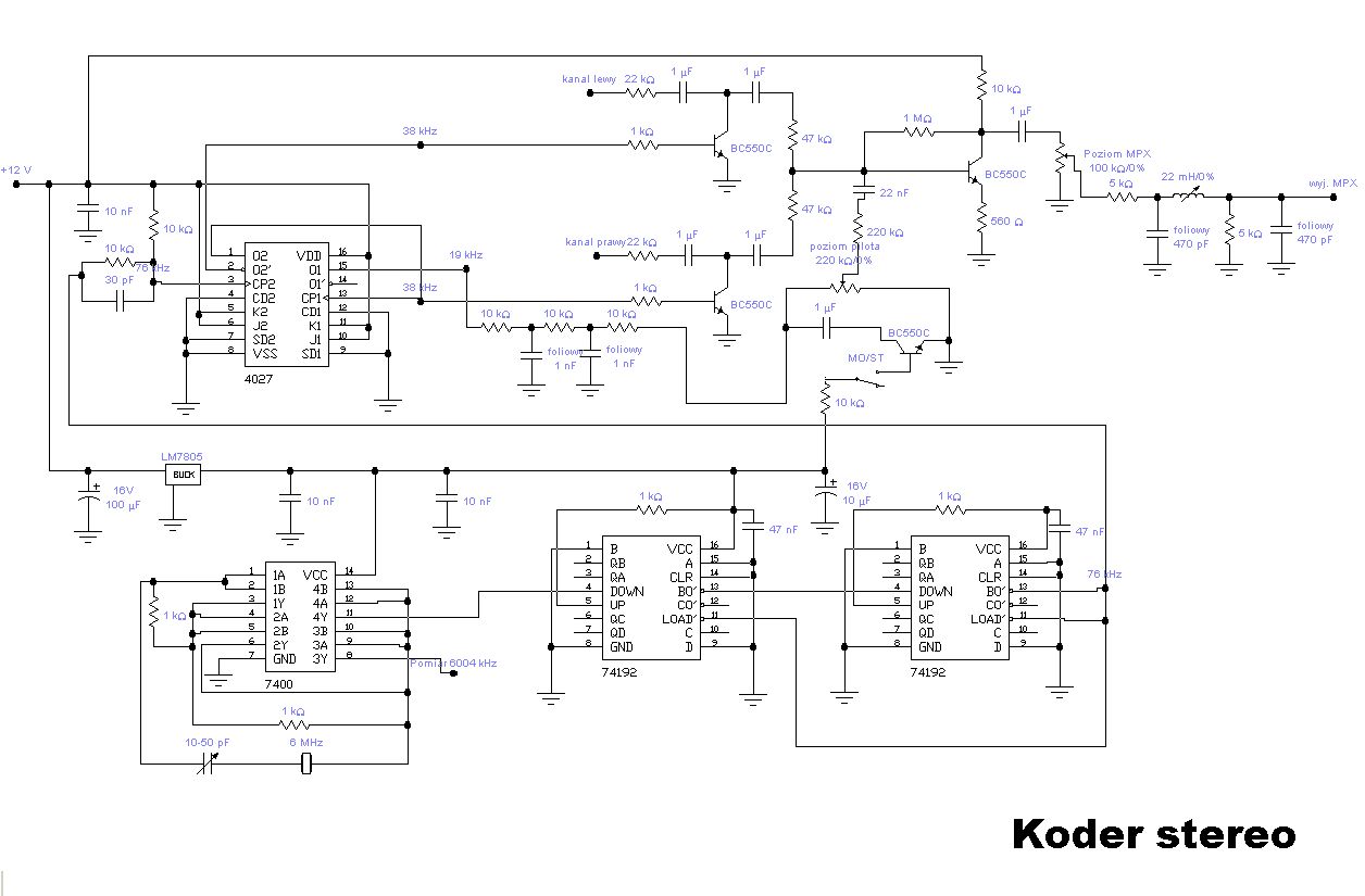

    sch( )m(e)t kodera stereo, konstrukcja spr(o)wdz( )na pr( )katycznie.
    [h]
    • Schemat sprawdzonego kodera stereo – poszukuję praktycznie przetestowanej konstrukcji koder.jpg (96.1 KB) Musisz być zalogowany, aby pobrać ten załącznik.

    wykonałem ten model kodera...i co...kicha..po pierwsze błędne wpisy w licznikach....liczniki muszą dzielić 6004 przez 79 a w kodzie jest wpisane co innego... ale to szczegół bo to nie problem...uruchomiłem w końcu ładnie 19 khz pilot 38 khz kluczowanie ale co???? pojawia się dość nieładny szum i przestery, a i delikatnie słychać piszczenie pilota...próbuję coś tu wykombinować ale dość to kłopotliwe...nie wspomnę tu już o poziomie dźwięku...jeśli głośniej to przestery jeśli cicho to piszczenie,,,???może jest na to jakiś sposób???

    Co tam takiego skomplikowanego? pomijasz wejscia cyfrowe, robisz sam koder, ktorego schemat jest tu
    http://www.blue.ukf.pl/mpxcoder.pdf
    do tego musisz sobie zaprojektowac plytke, wykorzystujac na wzor tamta plytke z wejsciem cyfrowym.
    Trzeba zaprogramowac procesor, moga ci to zrobic w sklepie, albo mozna samemu zrobic sobie programator, koszt takiego programatora to ponizej 10 zl o ile nie ponizej 5 ;)
    Wsad do procka tez jest
    http://www.blue.ukf.pl/Newmpx.hex
    trzeba jeszcze ustawic fuse bits zeby chodzil z kwarcu a nie z wewnetrznego oscylatora.

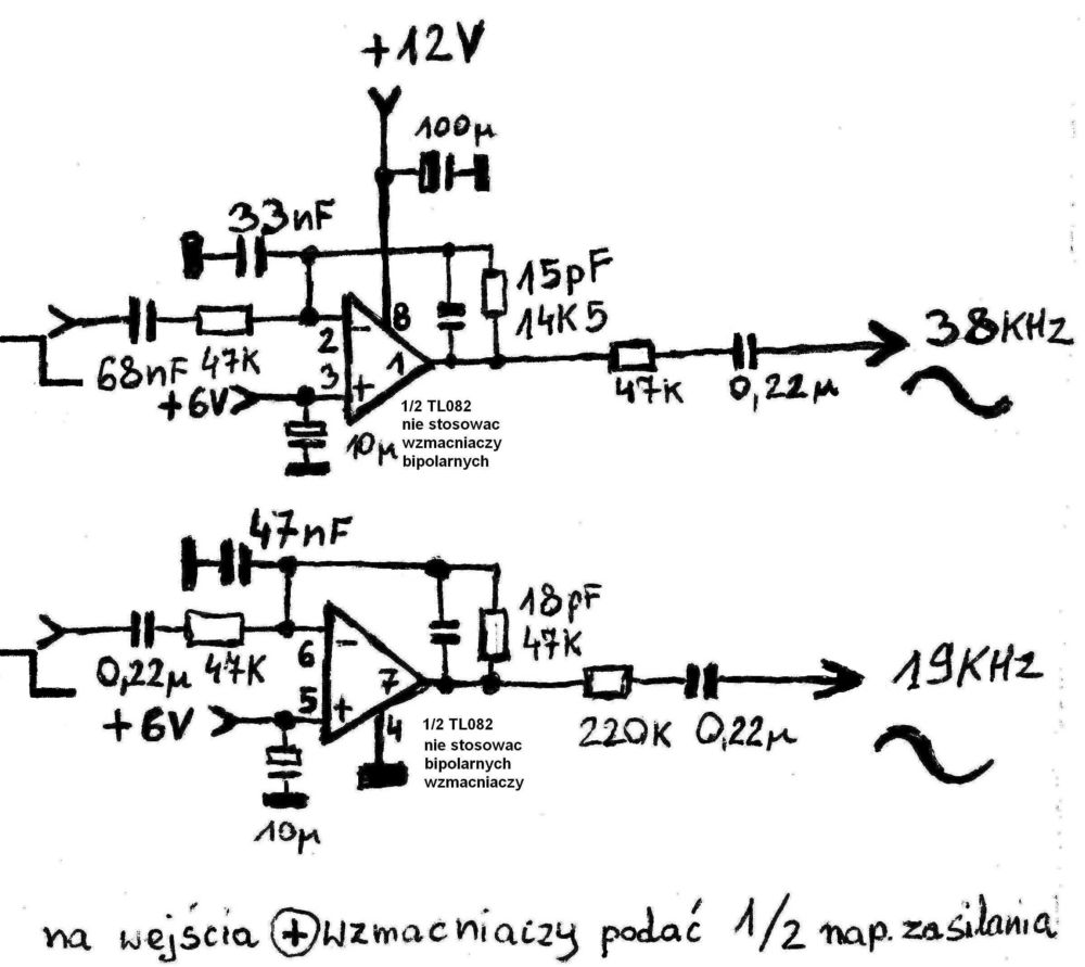

    rami8 napisał:
    heloo..czyli wg. powyższych odpowiedzi problem tkwi tylko w przeiegu sinusoidalnym?
    przede wszystkim tak , pozostale kwestie tez wazne , ale sinus to podstawa , inaczej okropny smietnik wychodzi z modulatora podwojnie zrownaowazonego, i majac oscyloskop mona sie wrecz zalamac widzac zupelnie niepodobny do oczekiwanego wykres sygnalu mpx
    tak wiec najprosciej w ten sposob uzyskac sunus na wyjsciu
    zaznaczam ze da sie to osiagnac tylko ze wzmacniaczami ktorych wejscia sa na tranzystorach fet, efekt pozytywny uzyskalem na TL082,TL072,a szczegolnie na pojedynczych TL081
    po uzyskaniu idealnego sinusa(zsynchronizowanego19 i38KHz )reszta to juz drobnostka - o ile posiada sie oscyloskop!
    to samo tyczy sie BA1404 w ktorym po zastosowaniu sie wylacznie do noty aplikacyjnej z pinu 13 (19KHz) wychodzi przebieg piłokształtny-by ten stereokoder dzialal poprawnie,nie drażnił ucha i nie zaśmiecal pasma te 19KHz należy także doprowadzić do sinusa

    oczywiscie obrazek ze wzmacniaczami operacyjnymi TL082 - ktory zamiescilem powyzej tyczy sie tylko kodera stereo z modulatorem zrownowazonym MC1496(LM1496 i podobnymi), nie ma odniesienia do koderów z kluczami przelaczajacymi (4051,4052,4053,4066 itp), na ksztalt sygnalu w modulatorze wewnatrz BA1404 wplywu zadnego nie mamy z zewnatrz, na ksztalt przebiegu 19KHz natomiast tak.
    nie dal by sobie natomiast nic obciąć - za to że u innych osób , zwlaszcza stosujacych inne wzmacniacze operacyjne nie bedzie wystepowac trzecia (lub inne)harmoniczna (dla38KHz)114KHz , u mnie -w moim przypadku jej nie ma (przebieg 19 i 38KHz generowany jest przez 74HC4060 +kwarc)
    Niektorzy swymi schematami proponują przeksztalcic prostokąta do sinusa za pomoca wylacznie elementow LC, mysle ze to strata czasu a efekt co delikatnie mowiac mizerny.
    na temat kodera na kluczach elektronicznych sie nie wypowiadam w powyzszej wypowiedzi
