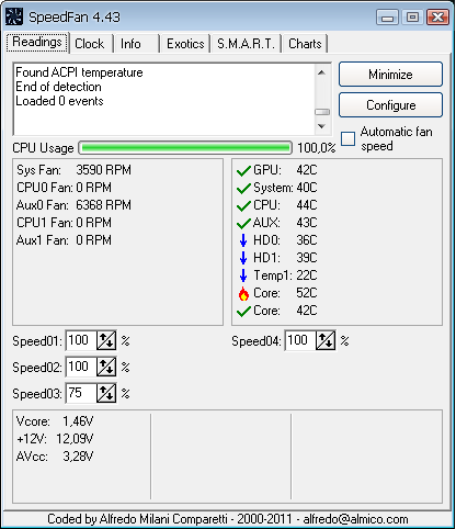

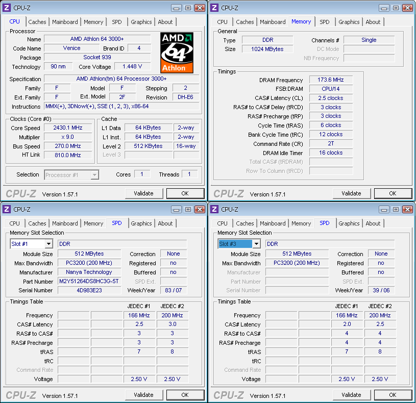

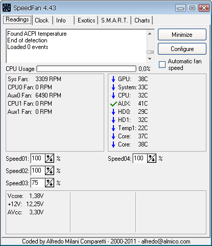

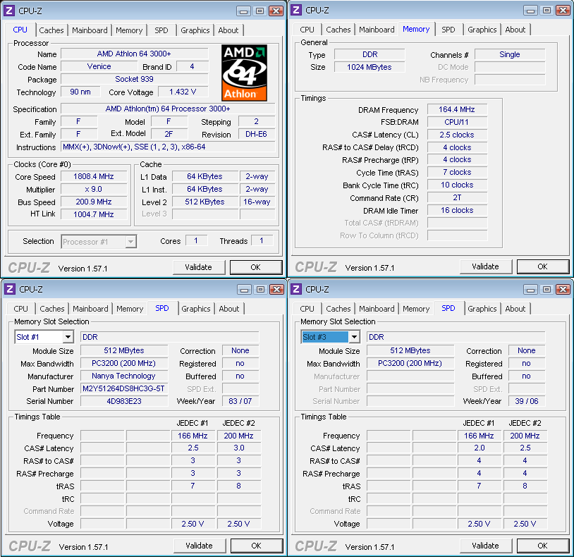

    Witam, wiem, że temat był poruszany wiele razy co do tego procesora, ale ek jest przecież każdy proc na swój sposób inny...
    Otóż wziąłem się ostatnio za podkręcanie tego procka, doszedłem do FSB 270, system ciągle się podnosi, orthos na 15-sto minutowych sesjach nie zwraca problemów. Super Pi również kończy obliczanie 8M i 16M Temperatura przy obciążeniu sięga 52°C lub 43, nie wiem na który wynik zwracać uwagę, załączam wszystkie screeny zrobione podczas podkręcania.
    Przed:
    Czy kontynuować podkręcanie AMD Athlon 64 3000+ przy FSB 270 i temp. 52°C? Czy kontynuować podkręcanie AMD Athlon 64 3000+ przy FSB 270 i temp. 52°C?
    Po:
    Dalej podkręcać, czy zatrzymać się na tym etapie?

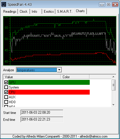

    Edit:
    To są temperatury po 30minutowej grze w NFS MW na full detalach w rozdziałce 800x600

  • #2 9574287
    iron64
    Poziom 41  
    Posty: 6197
    Pomógł: 648
    Ocena: 312
    Temperatura Core jest ważniejsza, bo to z rdzenia bezpośrednio jest odczyt.
    Kręć! :)
  • #3 9574395
    Dalias
    Posty: 7
    Czyli mam podnosić aż do problemów z włączaniem Windowsa albo Stopped od orthosa? I do ilu stopni tak ten procek dociągnąć, żeby go nie przegrać? Mam firmowe chłodzenie. No i co z timingami pamięci?
  • #4 9575147
    bartek3033
    Posty: 452
    Pomógł: 14
    Ocena: 4
    myślę żę dopiero powyżej 60 stresie powinieneś się martwić.
    aha, jak ci nie wstajnie to wtedy jedziesz w górę z napieciem o ile masz jeszcze zapas temperatury.
    aha i spr radiator czy nie jest zabity kurzem. bo jeśli tak, to po odkurzeniu ci może sporo spaść temperatura.
    I jeszcze jedno. Firmowe znaczy od amd???

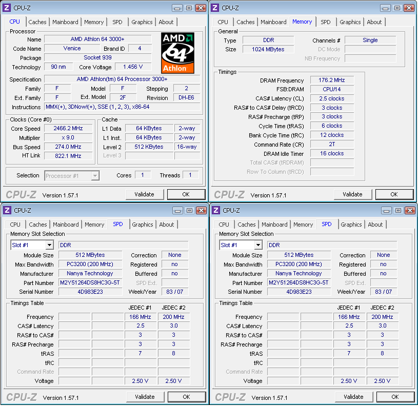

  • #5 9575365
    Dalias
    Posty: 7
    Tak, znaczy od AMD i niestety po podniesieniu FSB do 280 system się zawiesił, na 274 jest stabilnie, tzn ponad 1h Orthosem i było ok. Radiator był czyszczony niedawno, także jest ok, a co do napięcia to nie mogę więcej niż 1.45, ewentualnie mam jak Extra CPU Voltage, tylko tam są procenty znacz 3,3 ,6, 9,9 i coś tam więcej, ale już na czerwono. Temperatura w spoczynku jakieś 36stopni, a w obciążeniu jakieś 50
    A i co z timingami pamięci?
    Btw, co daje zwiększenie Voltage? Bo jakoś nie widzę różnicy...
