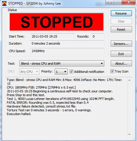

    Dzięki niektórym radom z tematów podobnych do mojego udało mi się wycisnąć z mojego procka 2461,9MHz. Pobawiłem się trochę z taktowaniem pamięci i dzięki temu udało mi się uzyskać taki wynik. Nie jestem jednak pewien czy wszystko udało mi się poprawnie zrobić. Komputer mimo stabilnej pracy od ponad h nie przechodzi testów w programie super pi. Zaraz na początku testów wywala błąd. Coś musi być nie tak ale nie mogę rozgryźć co. Nie chcę też narażać komputer na jakieś niebezpieczeństwo wiec prosiłbym o rady co zrobić by praca była stabilniejsza, a podzespoły bazowe nie były za mocno podkręcone.

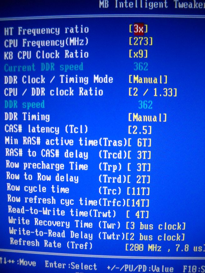

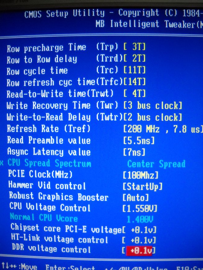

    Ok wyskoczył pierwszy bluescreen i byly problemy z uruchomieniem systemu. Zmniejszyłem CPU freQ do 270, komputer odpalił.
    Screeny z biosu.
    Podkręcanie AMD Athlon 64 3000+ - błąd w Super Pi, stabilność systemu Podkręcanie AMD Athlon 64 3000+ - błąd w Super Pi, stabilność systemu
    Póki co chciałbym uzyskać stabilną pracę na 350W.
    Dodam, że nie jestem jakimś tam wielkim informatykiem - raczej samoukiem.
    Nie ukończłem MIT więc proszę o wyrozumiałość, jeżeli w niektórych kwestiach będę 'lekko ciemny' :)
    Interesuje mnie w biosie opcja Refresh Rate. Rozumiem, że dotyczy ona pamięci RAM. Nie wiem tylko czy tutaj coś zmieniać mam... i czy wszystkie inne wartości jak np. taktowanie pamięci mam dobrze ustawione.

    Stresor Orthosem po 2 sekundach sie zatrzymał...
    z tego co czytam błąd rounding was 0.5 expected less than 0.4 dotyczy pamięci ale dokładnie nie wiem o co chodzi i co zrobić by go nie było? Zwiększyć napięcie na pamięciach?

    Refresh Rate jest od grafiki więc zostaw to w spokoju. Dziwie się że na tym zasilaczu nie boisz się podkręcania. Najpierw postresuj go na tych ustawieniach które są obecnie.
    Wyżej to już tylko zmiana napięcia dla CPU, standardowo ma chyba 1,5V.

    Obecnie zmniejszyłem CPU freq do 262 MHz.
    Podniosłem napięcie na procku do 1,550V, w pamięciach napięcie zwiększyłem na maxa (czyli +0,2V) Stwierdziłem, że faktycznie nie ma co szaleć na takim zasilaczu - jednakże jak widzę ile inne osoby wyciągnęły przy podobnej konfiguracji do mojego sprzętu to stwierdzam, że jestem słaby w te klocki.
    Gdzie może być problem? Napięcie zwiększyłem, może w taktowaniu pamięci coś pozmieniać? Kolejne pytanko to: o ile mogę podnieść napięcie na procku? Teraz mam 1,550V - kolejna dostępna liczba to 1,650V ale nie wiem czy to nie za dużo? Napięcie pomaga ale czy nie przesadzę z taką liczbą?

    Dwa poniższe parametry mają bardzo duży wpływ na stabilność:
    Async Latency Value
    Read Preamble Value
    Zwiększamy je kiedy zmniejszamy dzielnik pamięci (u Ciebie jest 2/1.33) spróbuj zwiększyć te wartości - i z każdym krokiem sprawdzać stabilność.
    Co do Refresh Rate - jest to odświeżanie pamięci - także wymiernie wpływa na stabilność - sprawdź: 166MHz, 7.8us; 15.6us, 133MHz, 7.8us; 15.6us.
    Najlepiej różne kombinacje danych parametrów.
