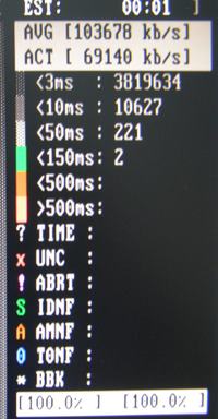

    Po uaktualnieniu firmware z CC46 na CC49 średnio 3 razy dziennie zaliczam restart komputera
    Skąd pewność ze to ta przyczyna ? do podanego opisu pasuje tysiąc i jedna usterka.

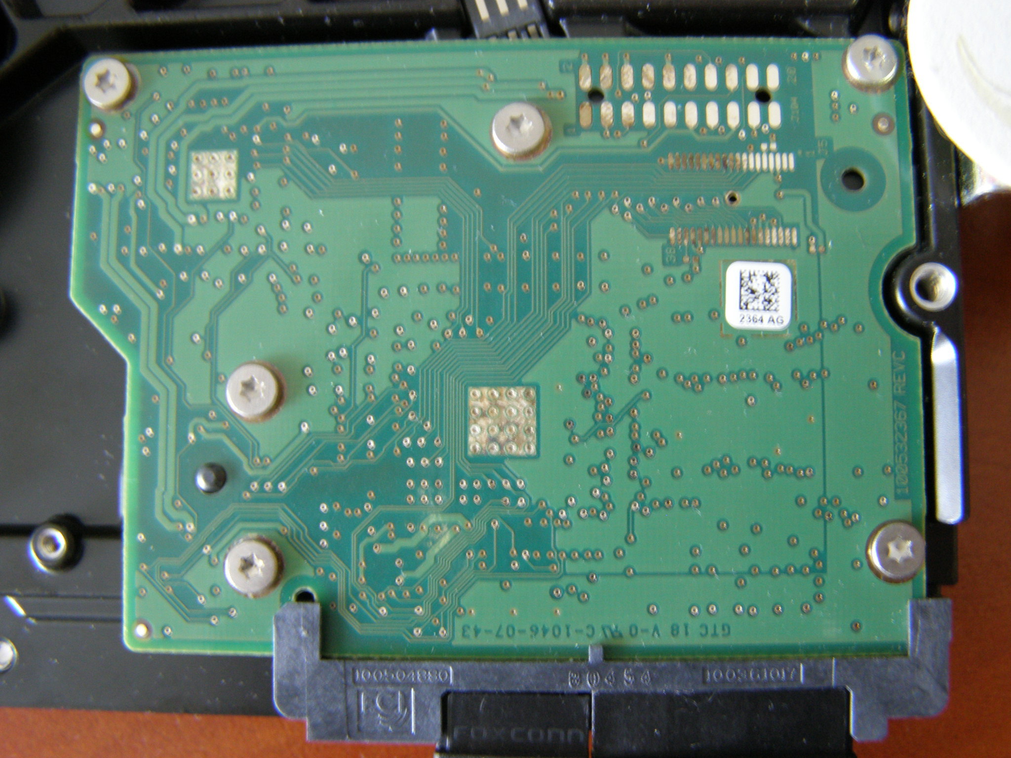

    jurek.adam napisał:
    Wygląd dysku z tyłu (duże zdjęcie), mam wrażenie, że niektóre elementy pokrywa coś w rodzaju śniedzi.
    A oceniłeś stan płytki i elementów, połączeń po drugiej stronie?
    I jeszcze jedno pytanie dla pewności - dysk z zainstalowanym na nim systemie?
    Nieraz udalo mi sie doprowadzic dysk do stanu uzywalnosci wlasnie poprzez wyczyszczenie tej sniedzi z pola stykowego laczacego dysk z plytka elektroniki, ewentualnie poprzez pocynowanie tego pola na nowo. Wiadomo jednak ze to powoduje utrate gwarancji.

    Plytka sniedzieje bo "nowa" cyna zawiera srebro ktore sie na "miejskim" powietrzu w ten sposob utlenia.
    Co do czyszczenia - albo rozpuszczalnik, wzglednie plyn do czyszczenia torow kolejki elektrycznej i naprawde mocno wycierac wacikiem albo czesciej - pocynowac to pole stykowe od nowa zwykla cyna SnPb.

    Moim zdaniem nie ma sensu. To nie poprawi sytuacji dysku. Dokładniej :
    1) Wracasz do starej wersji firmware a więc wracasz do starych jego usterek. a zaleca się poprawki.
    2) Możliwym jest, że nie jest to wina dysku.
    3) Jeśli dysk jest uszkodzony to jego naprawa nie ma sensu bo będzie ona niepewna a tobie według tego co piszesz nie zależy na niepewnym dysku.
    4) Szukaj przyczyny ale możliwe, że nie jest ona w dysku jako takim a w tak zwanym green power, uśpieniem, w BIOS lub systemie operacyjnym. Jeśli to nie bios to można uruchomić system z bootowalnego medium najprostszy typu DOS na FDD z 3 pilkami systemowymi (IO.sys MSDOS.sys command.com) i sprawdzenie czy system się restartuje czy działa, najlepiej aby działał on w sposób mieszany, przerwy dwie godziny i praca 15-30 minut i znów przerwy. Czyli np. MHDD Skan włączany co 30 minut powierzchni.

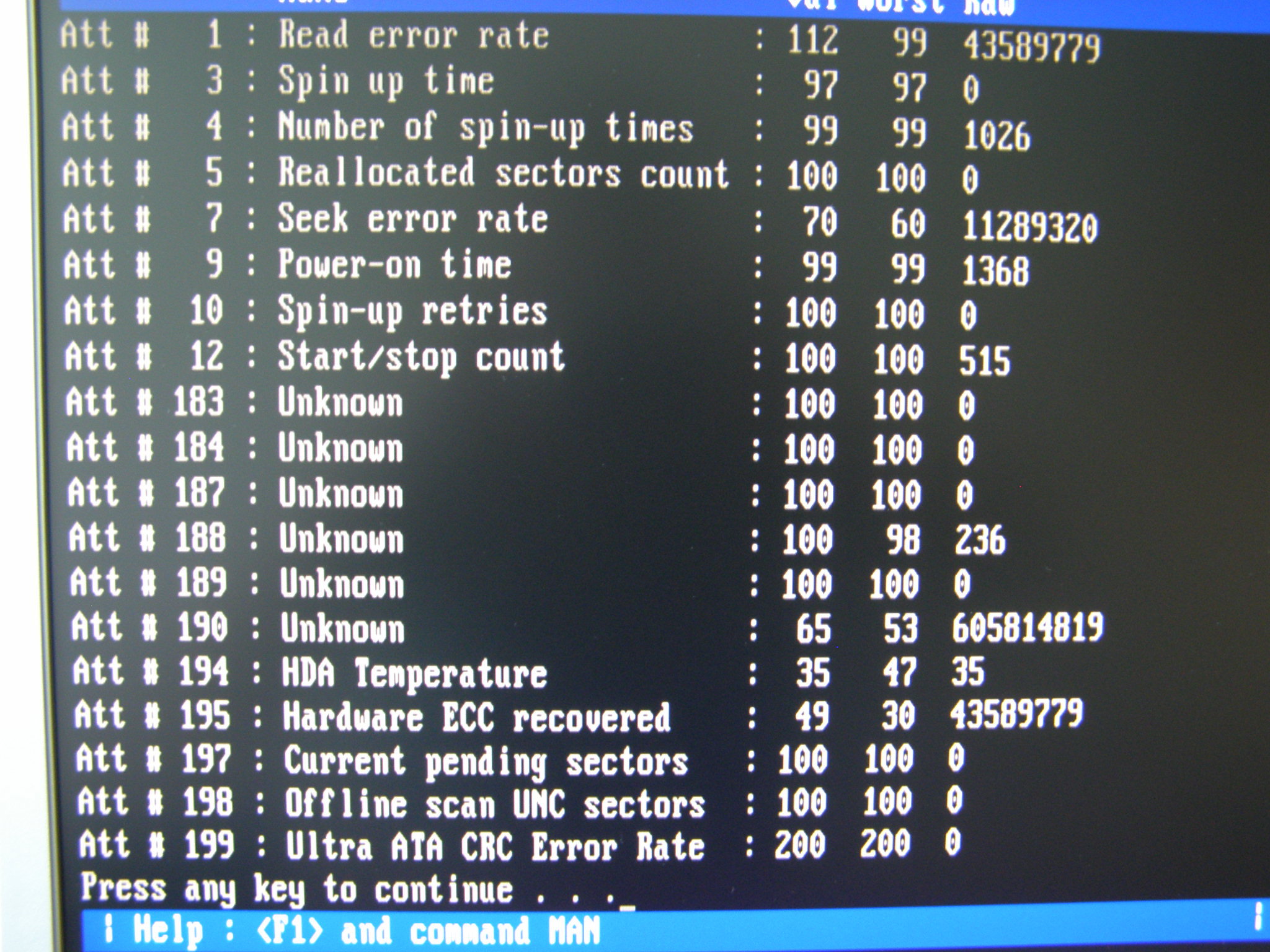

    Nie wiem (może przeoczyłem) czy problem z tym dyskiem dotyczy tylko tego jednego komputera i zaproponuję sprawdzenie kości "RAM-u" - sprawdzałeś pamięci?
    MemTest i MHDD są na tej dystrybucji Parted Magic.
    EDIT:
    jurek.adam napisał:
    Przełożyłem go wczoraj do innego komputera, inna płyta, inny chipset (Intel, a nie Nvidia) - dalej to samo. Stąd mam pewność, że to wina dysku. Czy porobiło mu się tak od nowego firmware, czy samo z siebie, to właśnie chciałbym wiedzieć.
    No tak przeoczyłem:!:
    To skorzystaj z Parted Magic i np. w GSmart testy dysku.
