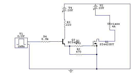

  • #10 9603750
    Skoren_19
    Posty: 237
    Pomógł: 3
    Mostek typu H l298N, kilka pytan odnosnie konstrukcji.
    Czy taki typ rozwiazania jest poprawny?
    Oczywiscie wartosci R=470 mozna zwiekszyc celem wiekszej warotsci napięcia na bramce, symulacje przeprowadzalem dla wartosci 500 ohm czyli na bramce mosfeta mialem cos kolo 4 V
  • #11 9604040
    bogdan_p
    Posty: 3849
    Pomógł: 525
    Ocena: 120
    Nie do końca jest to poprawne , po co ten tranzystor skoro wybrałeś mosfeta który pracuje już przy Ugs = 4,5V co pozwala na bezpośrednie sterowanie z mikrokontrolera , jeżeli już to lepiej sterować mosfeta parą komplementarną niż pojedynczym tranzystorem , oczywiście najlepszym rozwiązaniem to scalony sterownik mosfetów . Jeżeli użyjesz tego typu tranzystora to można bezpośrednio chodź lepsze parametry ma przy Ugs=10V , natomiast użycie innych będzie wymagać doboru odpowiedniego sterowania tak aby uzyskać wymagany dla danego modelu Ugs , przeczytaj ten temat https://www.elektroda.pl/rtvforum/topic1922629.html
  • #12 9604081
    Skoren_19
    Posty: 237
    Pomógł: 3
    Czyli bardziej sugerujesz zeby poprostu podlaczyc tego mosfeta bezposrednio do uk lub poprzez jakas bramke logiczna? Wybralem tego ten typ bo zalezalo mi na wysterowaniu przy malym napieciu i jednoczesnie uzyskujac odpowiedni prad na wyjsciu.

  • #13 9604225
    bogdan_p
    Posty: 3849
    Pomógł: 525
    Ocena: 120
    Rozwiązanie dobre dla tego mosfeta przy założeniu że uC będzie zasilane 5V tylko jak zwykle to teoria być może okaże się że jednak Ugs będzie trzeba zwiększyć do 10V to jedynie możesz sprawdzić tylko w praktyce . Jedna mała uwaga przy sterowaniu PWM lepiej zastosować szybkie diody jako zabezpieczenie a nie zwykłe prostownicze ponadto prąd diody powinien być co najmniej równy max wartości prądu cewki
  • #14 9604315
    Skoren_19
    Posty: 237
    Pomógł: 3
    Tak uK bedzie zasilany z 5 V, ogolnie nie sugeruj sie zastosowana tam dioda poprostu chodzilo mi o ogolna zasade polaczenia. A wziasc pod uwage w tym układzie tlumik RC pomiedzy S-D?
