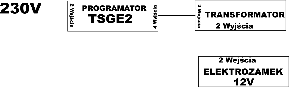

    Mam problem z połączeniem programatora czasowego z elektrozamkiem. W całej sprawie chodzi o to, żeby po prostu elektrozamek zwalniał blokadę o określonej godzinie.
    Elektrozaczep jest identyczny jak tutaj:
    Elektrozaczep
    Programator jest identyczny jak tutaj:
    Programator
    Jeśli chodzi o transformator, to nie wiem dokładnie jaki to jest model-dołączyli go do całego kompletu sprzedawcy w hurtowni elektrycznej, więc zakładam że znają się na rzeczy. Wiem tylko, że jego nazwa brzmiała "Elektroniczny transformator do niskonapięciowych żarówek halogenowych".
    Poniżej wstawiam bardzo prosty schemat, jak to na chwile obecną jest połączone:
    Prośba o zasugerowanie poprawnego podłączenia programatora i elektrozaczepu.
    Generalnie sprawa wygląda tak, że programator jest ustawiony, ale nic się nie dzieje.
    Co jest nie tak?
    Wywal tan transformator i zastosuj zwykły dzwonkowy (na rdzeniu żelaznym a nie przetwornicę).
    Nadto coś mi się nie widzi koncepcja stałego zasilania tego elektrozaczepu z programatora - te zaczepy raczej nie są przystosowane do pracy ciągłej, układ trzeba uzupełnić o przycisk astabilny (po jednej lub po obydwu stronach drzwi).

    Z tego co masz - nie da się, zaczep wymaga prądu przemiennego o częstotliwości sieciowej albo stałego, ty zaś podajesz mu kilka khz z przetwornicy. obejść to można dając mostek z szybkich diod za przetwornicą, a przetwornicę dociążyć żarówką.

    Co do schematu, to cały znajduje się w pierwszym poście-nie wiem co jeszcze mógłbym dodać. Każda linia to po prostu dwa kable (plus i minus). W elektrozamku są tylko dwa wejścia, więc tam nic spieprzyć się nie da ;)
    Przy transformatorze są również tylko dwa wejścia i dwa wyjścia, więc tam również nie da się raczej nic zepsuć.
    Programator został podłączony wg jego instrukcji obsługi, więc też powinno być ok.
    Wszystko idzie szeregowo z 230V poczynająć od programatora->transformatora-> po elektrozamek.
    Nie wiem co jeszcze mógłbym napisać...
    Zależy mi, żeby cały ten mechanizm był maksymalnie prosty i troche przerażają mnie pojęcia w stylu "mostek z szybkich diod", bo nie chcę spieprzyć jeszcze więcej a nie wiem o co chodzi. Myślałem że podłącze i będzie działać a tu niespodzianka;)
    W takim razie, jeśli nie da się nic zrobić z tego co mam, to co muszę dokupić i zamiast czego wstawić, żeby uwolnić drób? ;) Czy wystarczy jeśli zmienię tylko ten transformator?
    Wystarczy, sprawdź przy okazji jaki masz minimalny czas załaczenia na programatorze.
