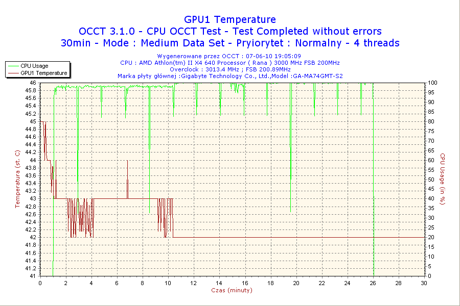

  • #10 9586302
    Xanshir
    Posty: 58
    Ocena: 2
    Tu masz ss z tego programu.

  • #12 9586520
    Xanshir
    Posty: 58
    Ocena: 2
    Proszę Spadek FPS w grach 3d. Wymiana zasilacza nie pomogła.
    Po grze COD4

  • #20 9587069
    leven
    Poziom 37  
    Posty: 2767
    Pomógł: 353
    Ocena: 94
    Po grze COD4
    Z wykresów wnioskować można, że przegrzewa się NB lub sekcja zasilania procesora.
    Musisz to sprawdzić metodą "na palec".
    Niestety, program "hwmonitor" nie określa nazw czujników dla nas zrozumiałych i musimy się posiłkować swoimi metodami :D
    Tak, że otwórz obudowę i uruchom grę.
    Jedną ręką dotknij obudowy w jej "gołym" miejscu, a drugą dotknij mostka północnego, a póżniej sekcji zasilania procesora.
    Uważaj, bo jeden z elementów będzie mieć 90 st C !!!
    Napisz, który element jest tak bardzo gorący, to się coś doradzi.
    Karta grafiki, też ma cieplutko, bo aż 88 st C, ale gdyby karta stanowiła problem, to spodziewał bym się prędzej artefaktów, czy wyrzucenia sterownika.
    Z wykresu wydajności GPU i CPU można przyjąć, że wszystko jest w porządku.
    Brak spadków w obciążeniu zarówno GPU jak i CPU.
    Jeszcze jedno.... jeżeli karta grafiki zagrzeje się powyżej krytycznej temperatury, w ów czas, bios obniży taktowanie GPU i wtedy nastąpi spadek FPS.
    Może tu jest pies pogrzebany ?
    Zaktualizuj sobie sterownik karty graficznej, bo masz dość leciwy.
    http://www.nvidia.pl/Download/index.aspx?lang=pl

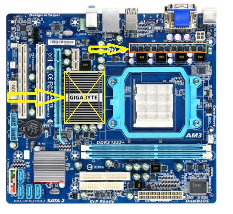

  • #22 9587123
    leven
    Poziom 37  
    Posty: 2767
    Pomógł: 353
    Ocena: 94
    Xanshir napisał:
    Sorry ale dopiero jutro sprawdzę temperaturę tego procka palcem i pobawie się RAM i zainstaluję GTA 4 bo dziś już nie mam czasu...
    Nie temperaturę "procka", tylko sekcji zasilania procesora.
    Na fotce zaznaczyłem co należy obmacać:

  • #28 9587678
    leven
    Poziom 37  
    Posty: 2767
    Pomógł: 353
    Ocena: 94
    Xanshir napisał:
    Aktualizacja sterowników nic nie zmieniła, a temperatura na pulpicie jest ciepła a po chwili grania w grze gorąca, ale można dotykać i nic się nie stanie.
    Nie rozumiem tej wypowiedzi.
    Sugerowałem, żeby sprawdzić organoleptycznie - czyli paluszkiem - jak mają się temperatury elementów zaznaczonych na fotce poniżej.
    Jest tam coś, co się grzeje do temperatury powyżej 90 st C, a tak być nie może.
    Musisz to zlokalizować i poprawić.
    Jeszcze raz daje fotkę z zaznaczonymi prawdopodobnie elementami:
  • #29 9587712
    Xanshir
    Posty: 58
    Ocena: 2
    90 st ma to duże z napisem GIGABYTE... A jak to mam niby poprawić?
  • #30 9589553
    Xanshir
    Posty: 58
    Ocena: 2
    Znowu mój błąd... Nie grzeje się to z napisem GIGABYTE tylko zasilanie procesora i to coś(zaznaczone na czerwono): Spadek FPS w grach 3d. Wymiana zasilacza nie pomogła.
