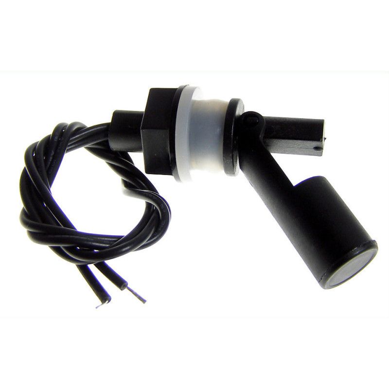

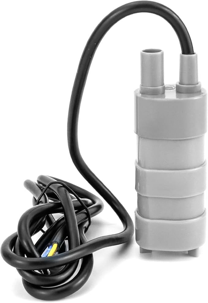

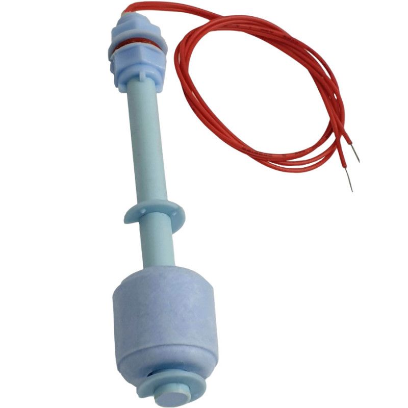

    Witam. Piszę z następującym problemem. Mam pompkę jak z obrazka 12 V i włącznik pływakowy.
    Pompka działa w kanale, bo niestety mam problem tam z wodą i ciągle muszę ją pompować, tzn. prawie codziennie włączam zdalnie pompkę (gniazdko WiFi). Jednak nie wiem tym sposobem, ile jest wody i jak długo pompka ma pracować. Niekiedy jest taki ogrom wody, że wypompowane wieczorem (nazwijmy to buforem - dołek wykopany, pojemność co najmniej 6 dużych wiader) na rano potrafi już zapełnić cały bufor i wyjść sporo na posadzkę. O odprowadzeniu nie ma za bardzo opcji podkopywać się pod mury garażu. Wspomniana pompka bardzo fajnie działa, wyciąga wodę na wysokość prawie 2 m i niemal ciągle jest pod wodą. Ale raczej jest skonstruowana szczelnie, bo nigdy z nią problemów nie było, włącza się i wyłącza bez problemów. Żeby to zautomatyzować i zapobiegać przelewaniu wody, kupiłem taki włącznik pływakowy z Ali za grosze. I tu jest problem: gdy go podłączę do tej pompki, głupieje, tzn. puści prąd, włączy pompkę i raz wyłączy, raz nie, aż nagle w ogóle nie wyłączy mimo całkowitego odsunięcia jego ramienia ruchomego. Zaznaczę, że ów włącznik montuję tak, aby nie był zalewany wodą, tylko był suchy (przy zalewaniu wodą było to samo). Mam też inny włącznik pływakowy (obrazek nr 3). Jest to samo.
    Sprawa jest o tyle dziwna, że gdy włącznik sprawdzam w domu, podłączony pod ten sam zasilacz, który zasila pompkę w kanale, działa jak trzeba, włącza i wyłącza perfekcyjnie. W kanale nie chce :/ Co prawda nie sprawdzałem jeszcze w domu z taką samą pompką, bo dopiero zamówiłem drugą. Ale gdzie może być problem? W kanale na pewno jest spora wilgotność, ale te przełączniki są przecież na to zrobione, ba, nawet aby działały pod wodą. No już pomysłów nie mam zbytnio. Różne zasilacze też sprawdzałem i bez zmian: 9 V, 7 V, 12 V.
    Szara pompka zanurzeniowa 12 V z podwójnym przewodem i króćcami wylotowymi
    Czarny włącznik pływakowy z przewodami i ruchomym ramieniem
    Mały niebieski włącznik pływakowy z czerwonymi przewodami
    AI: Jaki dokładnie model pompki posiadasz (najlepiej zdjęcie tabliczki znamionowej lub link do produktu)? Ile amperów pobiera podczas pracy?
    12 V
    AI: Jak dokładnie masz podłączony ten włącznik pływakowy – czy steruje bezpośrednio zasilaniem pompki, czy przez jakiś przekaźnik? Jeśli możesz, wrzuć schemat lub opisz połączenia.
    Bez przekaźnika, jedna faza przecięta na włącznik.

    radiko81pl napisał:
    kupiłem taki włącznik pływakowy z Ali za grosze, i tu jest problem
    Problem jest w tym, że to nie jest wyłącznik pływakowy. Jest to czujnik poziomu cieczy i nie jest przystosowany do obciążenia większym prądem. Takie czujniki montowane są np. w zbiorniczkach spryskiwaczy.

    Takie czujniki made by friend być może diabli wiedzą jakie mają zdolności łączeniowe.
    Drugie - twój silniczek pompki to zwykły indukcyjny prawdopodobnie z magnesami stałymi - pobiera do 5 razy więcej prądu na rozruchu.
    Mogą styki czujnika zglejować, przypadkowo odpuścić itp...
    Wstaw przekaźnik/stycznik/ssr dla dc 12V.
    Czujnik uruchamia przekaźnik, on pompkę.
    Pamiętaj o solidnej diodzie antyrównolegle do silnika i mniejszej też typu 100V/1A antyrównolegle do ceweczki przekaźnika.
    Jeżeli zasilacz jest w dogodnym miejscu, możesz zrobić kontrolę włączenia pompki np. ledem.

    Według gniazdka WiFi i danych o obciążeniu pokazuje przedział w działaniu 17-19 W i 130 mA.
    Zatem jaki włącznik pływakowy zakupić, aby spełnił tu zadanie?

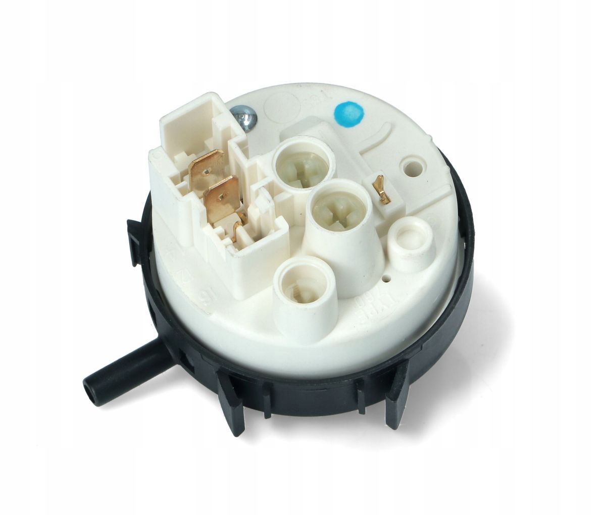

    Może wykorzystać czujnik poziomu wody pralkowy - on ma dużą obciążalność i nic ruchomego?
    Hydrostat pralkowy z trzema złączami i króćcem na wężyk, w widoku z góry
    Np. https://allegro.pl/oferta/hydrostat-do-pralki-whirlpool-polar-50-25-481227128554-17773400566
    Wsadź do puszki hermetycznej, doprowadź wężyk, śrubkami ustawisz poziomy...

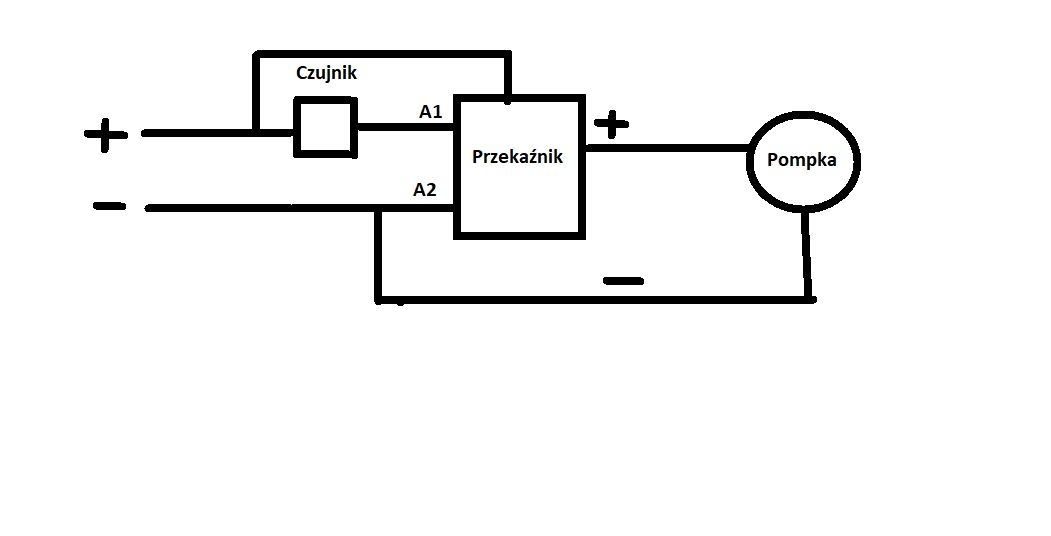

    radiko81pl napisał:
    Rzeczy te mogę poszukać i kupić ale jak to podłączyć :/ aż tak to się nie znam, muszę kogoś poszukać.
    Proste jak budowa cepa. Zamiast pompki podłączasz cewkę przekaźnika. A styki robocze podłączasz do pompki. Zasilanie styków możesz wziąć z czujnika.
    Schemat połączeń czujnika, przekaźnika i pompki bez pokazanych diod
    Rysunek bardzo uproszczony bez narysowanych diod.

    Czyli ten hydrostat załącza się, gdy wleje się woda przez ten wężyk? I styki, które widać, łączą kabelek rozłączony i wpięty w nie?
  • #16 21766047
    gklub
    Poziom 34  
    Posty: 1823
    Pomógł: 313
    Ocena: 779
    Hydrostat ma membranę reagującą na ciśnienie powietrza zamkniętego w wężyku.
    Koniec wężyka jest otwarty i zanurzony w wodzie.
    Jak woda się podnosi to wciska się do wężyka i spręża powietrze.
    Wzrost ciśnienia naciska na membranę i przełącza styki.
    Korzystasz ze styków normalnie rozłączonych.
    Jak przybędzie wody zewrą się i włączą pompkę.
    Jak woda opadnie styki się rozłączą.
    Jedna ze śrubek reguluje histerezę czyli różnicę między wysokim poziomem załączenia i niskim poziomem wyłączenia.
    Wtedy pompka będzie pracować z przerwami.

    Może spróbuję na początek z przekaźnikiem. Żeby wykorzystać ten pływak co mam.
    Trzeba taki:
    https://allegro.pl/oferta/przekaznik-polprzew..._unit_id=35d6757f-8d40-4f14-a10b-b0bcfec1af75
    Czy wystarczy taki?
    https://allegro.pl/oferta/przekaznik-polprzew..._unit_id=058f63f9-b81d-4676-a7dc-076b15bdc40d
    Czy trzeba coś jeszcze? @gklub pisał jeszcze o jakiejś diodzie.

    radiko81pl napisał:
    Taki wystarczy:
    https://allegro.pl/oferta/przekaznik-prad-pracy-hella-4ra-933-791-091-17847033946
    Diodę już ma chyba w środku wg oznaczenia.
